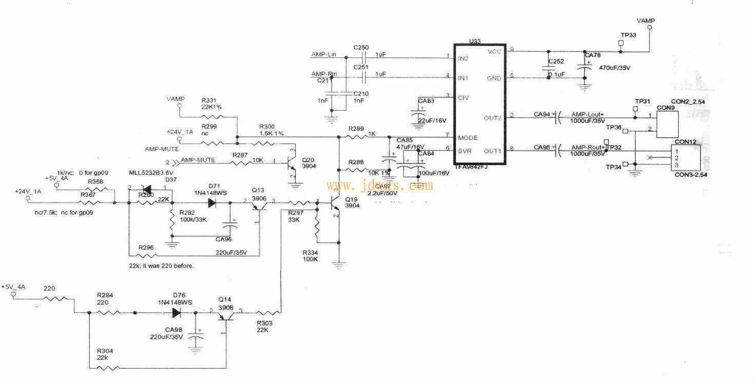

  (3)伴音功放电路
  LS12机芯伴音功放采用TFA9842FJ(U33),相关电路如下图所示。TFA9842FJ具备两个完全一样的音频功率放大器.其最大增益可达26分贝。
  MET9U88(85),(86)脚输出的音频信号AMP-Rout.AMPLout,别经R42.R44\C154\C176、R351、R272、L37、IA9的低通滤波,送人音频放大电路U38的(3)、(5)脚,经U38放大后,送至伴音功放TFA9842FJ(1)、(4)脚,叉经过功率放大.音频信号从U33(2)、(8)脚输出,经接插件CON09、CON12送到左右扬声器。
  TFA9842FJ(7)脚为工作模式选择端.通常用于静音控制,它受主芯片MST9U88(185)脚控制。
  MST9X88L(185)脚输出高电平时,Q20饱和导通,U33(TFA9842FJ)(7)脚变为低电平,伴音功放进入静音状态。MST9X88L(185)脚输出低电平时,Q20截止,U33(7)脚变为高电平,伴音功放正常输出伴音信号。另外Q13、Q14、Q19及其周围元器件等组成关机静音电路。
