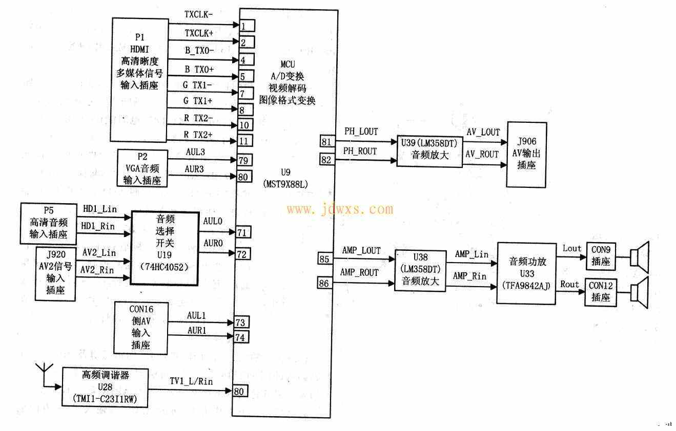

 2、伴音信号处理电路
  LS12机芯伴音信号处理电路由主芯片MST9X88L、音频放大电路U38(LM358DT)、音频放大电路U39(LM358DT)、伴音功放U33(TFA9842AJ)等组成。其中MST9U88支持两路SIF伴音中频信号输入,具有解调和解码功能.因此该集成块外部无需增加任何音频解码芯片就可实现丽音解码和美国立体声解码功能。MST9U88内部还集成伴音处理电路,最多可支持4路立体声和一路单声道输入.可支持采样频率为32kHz、44.lkHz、48Hz的TCL HDMI信号输入。在输出方面.MST9U88内置音频D/A变换电路.有一路线性输出和一路重低音输出。在音效处理方面.MST9U88具有音量控制、平衡控制、低音控制、高音控制、静音控制、均衡器、立体声和环绕立体声等功能。下图是LS12机芯伴音信号处理电路基本组成框图。
  (1)音频信号的输入LS12机芯伴音电路可以处理六种音频信号源。
  第一种是TV音频信号。从高频调谐器U28(12)脚输出的TV音频信号TVI-L/R.经过C257、C256、L66、R200组成的低通滤波器滤波,由C195耦合至MST9U88的(80)脚。
  第二种是从侧面AV板输入的AV1音频信号AVl-L、AVI-R.它们通过插座CON16(7)、(9)脚送至M.ST9U88(73)、(74)脚。
  第三种是从插座J920输入的AV2(或S端子)音频信号AV2-L、AV2-R.它们通过插座J920送人音频选择开关电路U19(74HC4052)(11)、(4)脚。第四种是接收高清分量信号时,相应的音频信号TCL HDl-L,TCL HDl-R从JP5插孔输入,送至音频选择开关电路U19(74HC4052)(12)、(1)脚。74HC4052从上述两种音频信号中选择其中一组输出,送至MST9U88(71)、(72)脚。
  74HC4052开关状态的转换受MST9U88(160)、(161)脚控制。
  第五种是在VGA状态下.计算机声卡输出的音频信号PC-L、PC-R从Pl插孔输入,它们分别经分压和滤波后,送至MST9U88(79)、(80)脚。
  第六种是接收TCL HD-Ml数字信号时.从Pl插孔输入的【存储器数据】中包含有伴音信号的【存储器数据】.这些【存储器数据】则送入MST9U88(1)、(2)、(4)、(5)、(7)、(8)、10、11脚。
