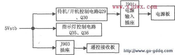

  3、+5Vstbdianyuan电源电压
  dianyuan电源组件输出的+5Vstb电压经插座J901送入主板,经CA30、C61滤波后,分别给三路负载供电。第一路负载是指示灯控制电路中的Q35、Q36,第二路负载是连接在插座J903的遥控接收板,第三路负载是待机,开机控制电路中的Q29、Q30。其关系如下图所示。+5Vstb电压不正常将引起不开机、指示灯不亮的【故障】。

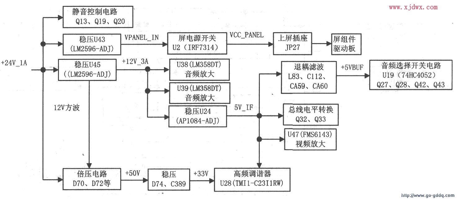

  4、+24V_1Adianyuan电源电压
  dianyuan电源组件输出的+24V_1A电压经插座J901(9)、(10)脚送人主板,经CA113、C286滤波后,分别给四路负载供电。其供电框图如下图所示。
  第一路+24V_1A电压直接给静音控制电路Q13、Q19、Q20等供电。
  第二路+24V_1A电压经U43(LM2596-ADJ)稳压.L65、changhong长虹LS12机芯(液晶彩电)信号流程分析及【故障】检修,本文由家电维修杂志论坛http://www.jdwx.cn/收集资料(349)C383退耦滤波,产生12V电压VPANEL_IN.并送至屏电压开关电路U2cIRF7314)(1)、(3)脚,经U2切换后从其(5)、(6)、(7)、(8)脚和插座JP27(26)、(27)、(28)、(29)、(30)脚送入显示屏中的驱动电路。
  第三路+24V_IA经U45((LM2596-ADJ)稳压.L69、C387退耦滤波,产生+12V_3A电压,给音频放大电路LM358DT(U38、U39)供电。同时+12V_3A电压再经U24(AP1084-ADJ)稳压,R263、C328、CA28退耦滤波,产生5V_IF电压给高频调谐器U28(TMIl-C2311RW)、视频放大电路U47(FMS6143)、总线电平转换电路(Q32、Q33)供电。5V_IF电压又经L83、C112、CA59、CA60退耦滤波产生+5VBUF工作电压.给音频选择开关电路U19(74HC4052)、Q27、Q28、Q42、Q43等供电。另外U45((LM2596-ADJ)(2)脚输出频率为150kHz.幅度为+24V的方波脉冲电压送人倍压整流电路,控制倍压整流电路工作。
  第四路+24V_1A电压经倍压整流电路D70、D72变换.D74稳压、C389滤波后,产生出+33V直流电压,给高频调谐器U28(TMIl-C2311RW)供电。
