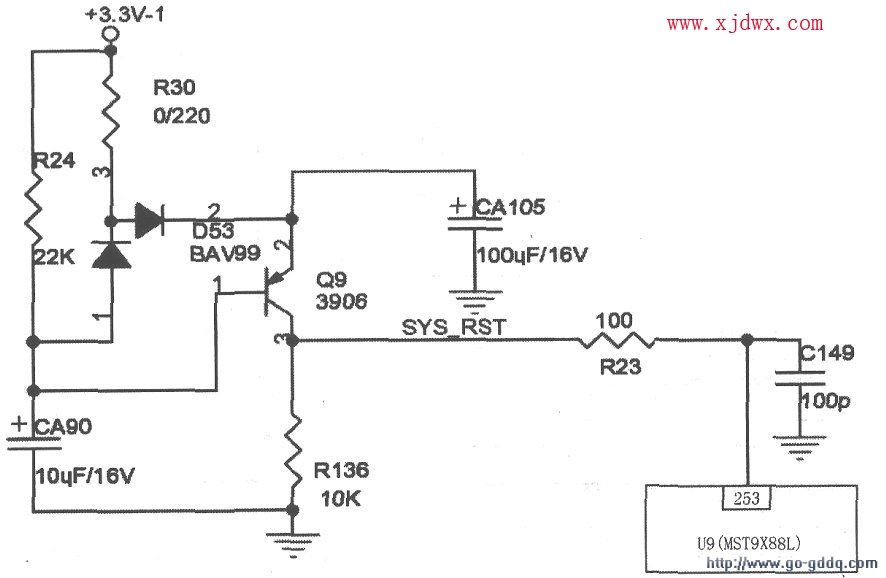

  3、复位
  MST9X88L@脚是复位端,高电平复位,三极管Q9及其周围元件组成复位电路,如下图所示。
  开机瞬间.+3.3V-1电压经R30、D53对CA105充电,结果使三极管Q9e极电压快速上升;同时+3.3V-1电压经R24对CA90充电.由于R24zuzhi阻值较大.CA90上的充电电压上升较慢,即三极管Q9b极电压较e极电压上升较慢,所以Q9在开机瞬间饱和导通,其c极输出高电平,通过MST9X88L(253)脚对内部电路复位。随着CA90充电,Q9b极电压不断上升,Q9南饱和导通变成截止.MST9X88L@脚内部电路复位结束。
  关机时.+3.3V-1电压消失,在CA90、CA105上充电电压作用下,组合二极管D53的(1)、(3)脚之间导通,(2)、(3)脚之间截止,所以CA90快速放电,使Q9b极电压快速下降,而CA105放电较慢,Q9e极电压下降慢,所以09饱和导通,对MST9X88L(253)脚内部电路进行关机复位。
