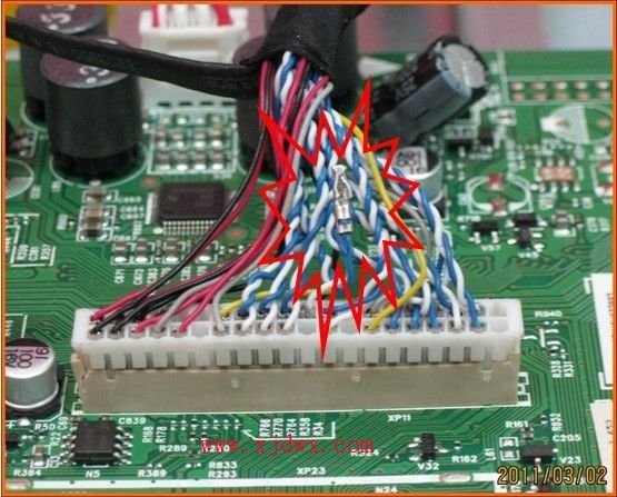

    机型:TLM46V86P 机芯:液晶-MST6M68FQC 故障原因分析,本文由家电维修杂志论坛http://www.jdwx.cn/收集资料:开机观察图声一切正常,在收看过程中会不定时出现黑屏,在出现黑屏时观察背光亮,伴音始终正常,整机及遥控控制功能正常.由此说明CPU及主板工作正常,根据液晶屏的工作原理,当屏失去供电时,对于常黑型液晶屏就会呈现出黑屏现象,由于背光是亮的,因此将逻辑板做为重点检查.出【故障】时检测逻辑板DC/DC变换器部分电压正常,格式变换器电路的主要工作条件也正常.
    那么这个问题会出在哪呢?再次回头分析,因该机【故障】是不定时出现的,不出【故障】时显示一切正常,所以暂时排除屏坏的可能,那么黑屏就有可能是逻辑板无屏显驱动信号输出造成的.为什么会出现不定时的无驱动信号输出呢?根据实测到的逻辑板相关电压【存储器数据】来看,逻辑板工作也应该是正常的,那么引起无驱动信号输出的问题只能是输入逻辑板的LVDS信号突然中断造成的.按照这个思路,首先从主板的LVDS输出接口开始检查.根据LVDS信号的传输特点,正常时每对LVDS差分线上都能检测到1.2V的电压.以此为据开始逐对检测,当测至XP11第22号脚时发现其电压在1.2至1.6V之间波动,这显然是不正常的,这个波动的电压就说明该脚存在接触不良的情况,因为只有空载情况下才可能导致电压升高.于是取下这对差分线仔细观察,发现第22脚引线外层完好,但中间的导线已完全断裂,只是由于插接件的外加层紧固导线外皮而没有使这根脱落.重新处理该导线接头后开机长时间观察,未再见【故障】出现.

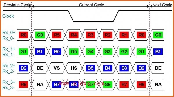

    为什么这根线开路会出现黑屏【故障】呢?经查电路图图纸得知这对差分线是像素时钟信号线.像素时钟信号是数字电路处理中一个非常重要的时钟信号.它主要负责数字视频信号的传输和读取解调工作.因此当像素时钟丢失后就会引起LVDS信号不能正常传输至逻辑板进行读取和解调,从而致使逻辑板输出的屏显驱动信号中断,造成黑屏【故障】。
