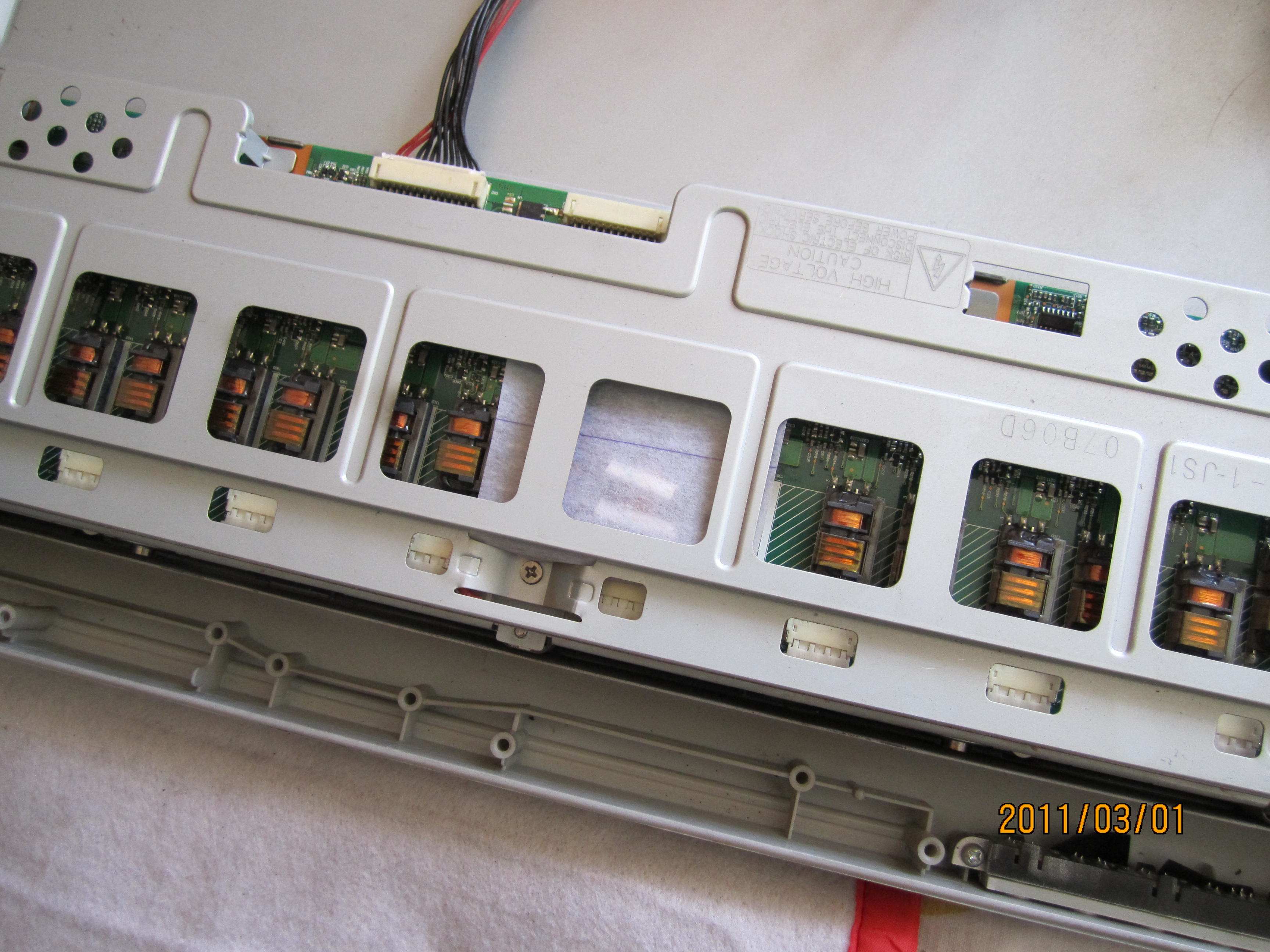

摘要: 今天修好收到其他维修同行的一台海尔L42A8A液晶,黑屏【故障】。经过查,是高压板的高压变压器坏。为了降低维修成本决定只换变压器。费了好大劲也没找到同型号的,心想用手头有别的换一下试试,参数接近的应该可以的。果然我用一大点个 ...

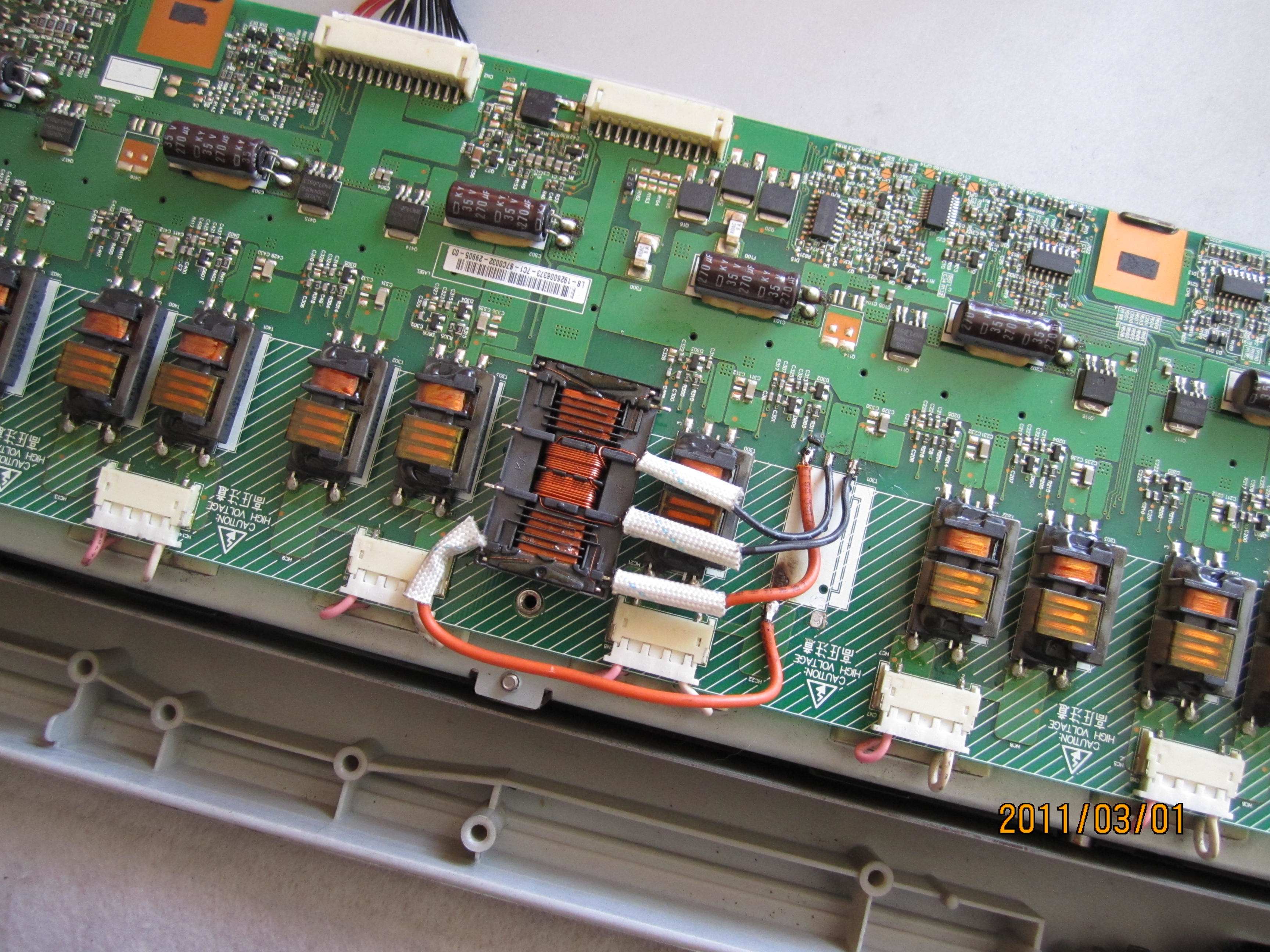

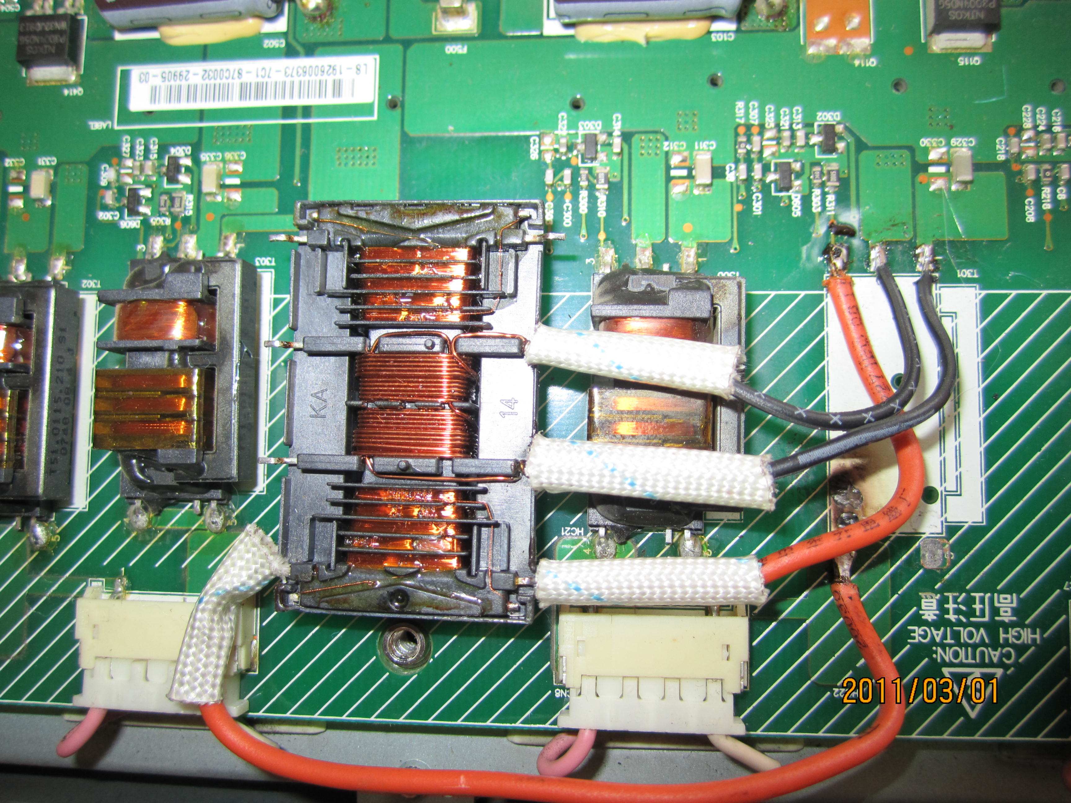

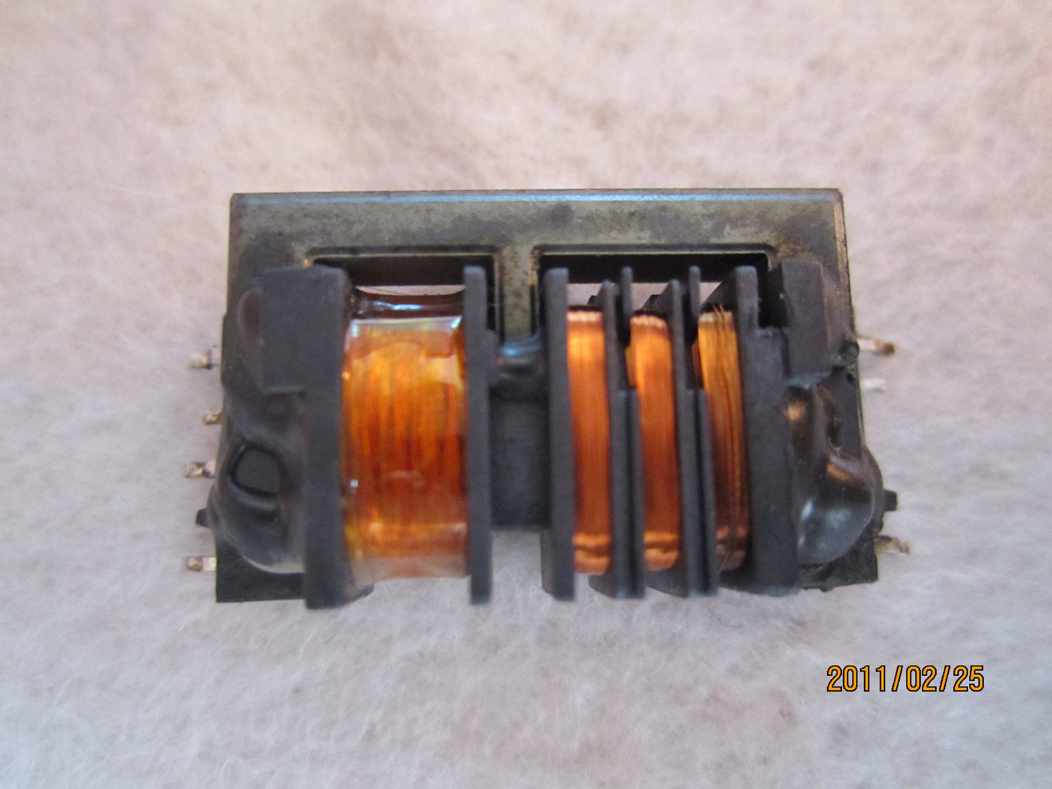

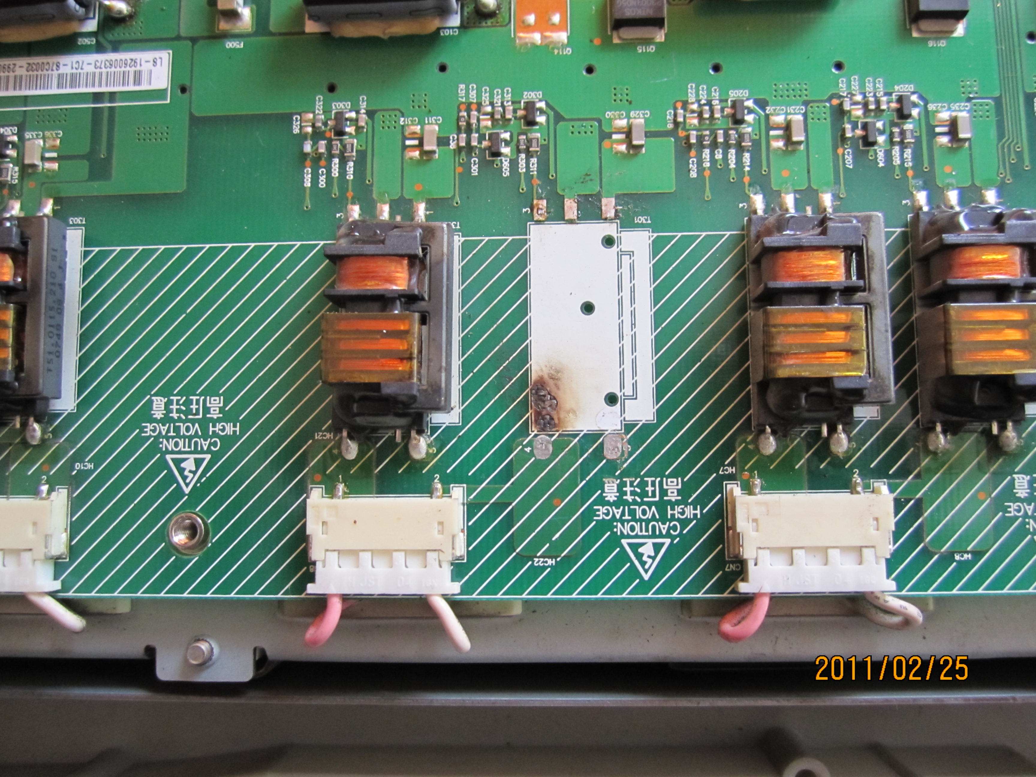

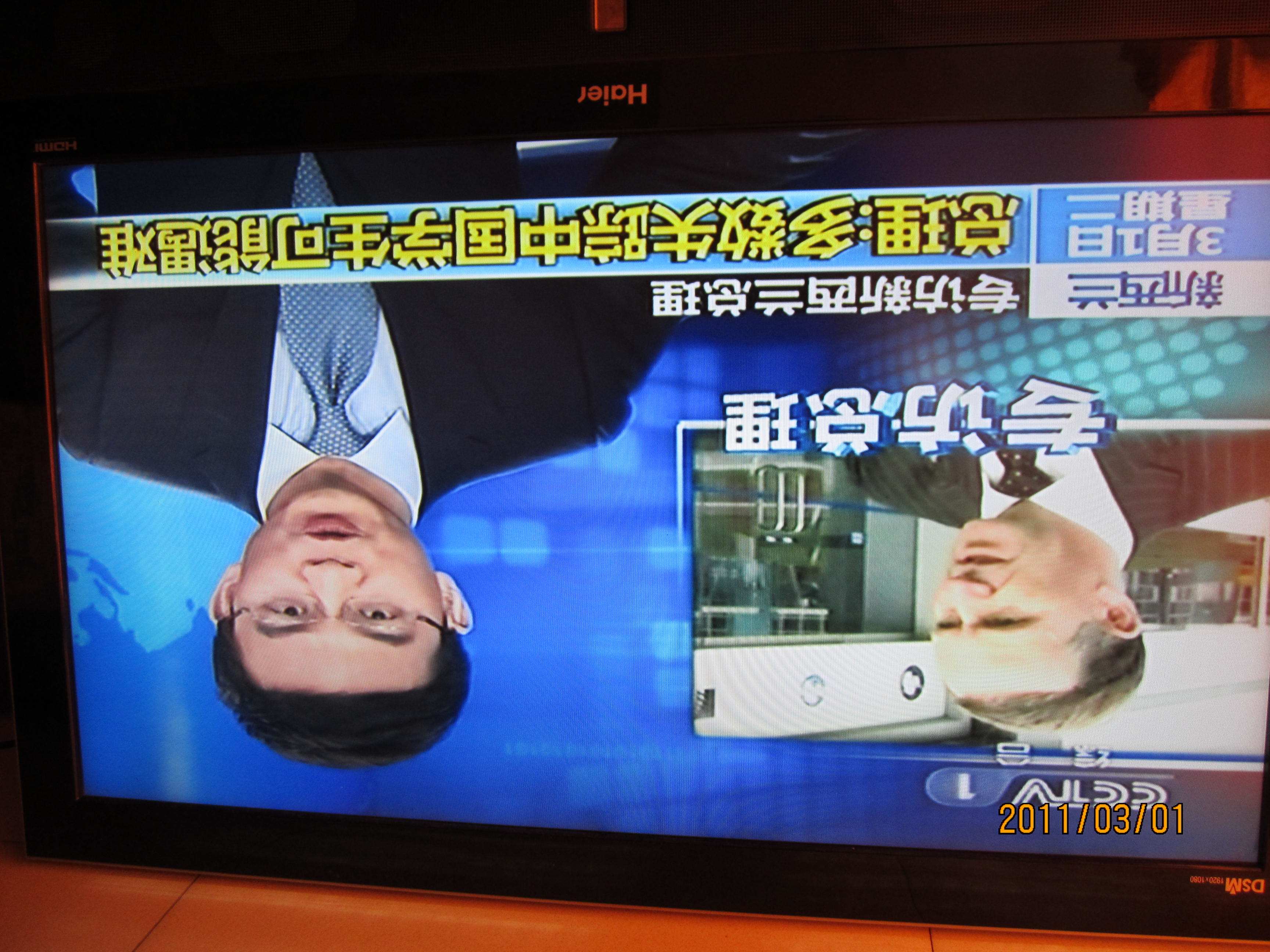

    今天修好收到其他维修同行的一台海尔L42A8A液晶,黑屏【故障】。经过查,是高压板的高压变压器坏。为了降低维修成本决定只换变压器。费了好大劲也没找到同型号的,心想用手头有别的换一下试试,参数接近的应该可以的。果然我用一大点个的代换成功。
       请看有关图片。
