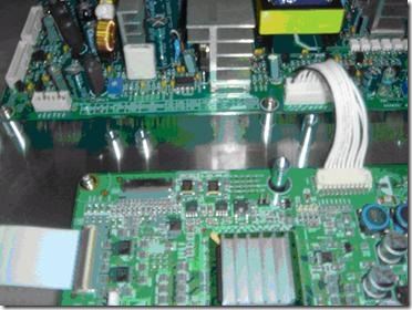

1、 三星V3dianyuan电源板有两种,不能通用,前面提到的dianyuan电源板分为大小两块。下图所示新dianyuan电源板为一整块,外观与V2dianyuan电源板相似,区别在于下图所示的电感线圈是横向的,而V2dianyuan电源板同位置的电感线圈是纵向的,可与前面的实物图片进行对比区别。
2、 V3模组根据驱动板的不同又分为两种,一种为上图所示的,使用红色电容;另一种为蓝色电容。不同电容的驱动板对应的其他备件也有所不同,一定要注意区别。

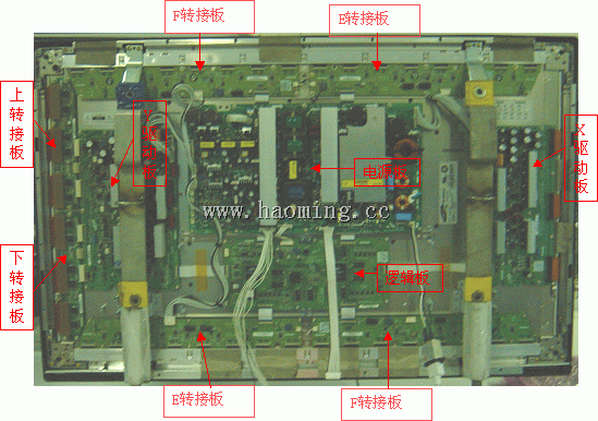

三、三星V3高清模组
三星V3模组有两种,前面已介绍过一种,为普通的标清模组;下面是三星高清模组的实物图片。dianyuan电源板与V3标清的新dianyuan电源板相同(见上图dianyuan电源板照片),其它组件与V3标清均不同。上下转接板中两块E转接板相同,两块F转接板相同。
