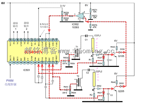

具体电原理图如图2所示,
一. 电压、电流反馈电路;(第一通道)
工作原理;
电压反馈电路;
TI的L2、R553、R554、D510、BD9884FV的10脚组成电压反馈电路。
工作时由于某些原因造成输出电压幅度变化不稳定时,L2输出的电压Uv即相应的变化不稳定,该电压经过R553、R554分压取样后经D510加到BD9884FV的10脚电压反馈控制输入端。
电流反馈电路;
R1、D502、C1、R537、R538、BD9884FV的9脚组成电流反馈电路。
当灯管在点亮后由于【温度wd】的变化等原因引起电流变化造成亮度不稳定时,变化的电流在取样电阻上的压降Ui也随之变化,经D502、C1整流滤波后该电压经过R537、R538分压取样后经D502加到BD9884FV的9脚电流反馈输入端。
电压和电流反馈电路的把反馈信号输入后进入BD9884FV内部的调制电路和和经由1脚送来的PWM亮度控制信号,在调制电路中共同作用完成亮度控制和对灯管的电压、电流稳定性控制。
二.灯管电流异常保护控制电路;(第一通道)
由取样电路、基准比较电路及控制输出两部分组成。
工作原理;
取样电路;
由Q105、R540、D530组成,取样电压仍取自Ui。
灯管工作正常时,Ui流入Q105的基极,Q105的集电极电流Ic上升,并饱和导通,集电极电压Uc下降约为零,此时D530截止。当灯管损坏或衰老,Ui很小甚至无电压,此时Q105的集电极电流Ic下降到很小甚至无电流,则集电极电压Uc上升,当上升电压大于IC502引脚2电压时D530导通,此电压经过D530加于基准比较电路IC502的输入引脚2上。
基准比较电路;电路采用了一块比较器集成电路 IC502(10393),控制精度高,且控制门槛可调,等效电路图3所示。IC502 的引脚3是基准电压输入端,引脚2是电流取样电压输入端。引脚1是控制信号输出端,R571、R572的分压比决定了基准电压的设置(门槛)大小。 【 郝铭原创作品 请勿转载 请勿链接】
图 3
比较器的工作条件;
当引脚3为高电平,引脚2为低电平时 输出引脚1为高电平。当引脚3为低电平引脚2为高电平时 输出引脚1为低电平。
在正常工作时;由于取样电路送来的是低电平(电压小于1V)加于IC502的引脚2,引脚3的电压由R571、R572(10K)分压设置为3V,引脚2电压小于引脚3电压,此时引脚1为高电平输出。在背光灯管损坏时,取样电路送来的时高电平(约6V),引脚2电压大于引脚3电压,此时引脚1为低电平输出。
控制输出部分;
IC501 BD9884FV的引脚17为保护控制输入端,连接受控于IC502的控制输出引脚1,BD9884FV正常工作引脚17电压为1~1.5V(由R529、R530设定),当背光灯管出现【故障】,IC502引脚1为低电平,把17脚的电压下拉为小于1V的低电平,经过IC501 BD9884FV内部的控制,停止振荡及激励输出。

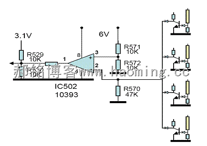

由于大屏幕液晶屏是多灯管方式,所以在电路上每一个灯管均设一个取样电路,多个取样电路的输出端经过隔离二极管(D530、D830)接在一个基准比较电路的控制端(IC502的引脚2),多个灯管在工作时,只要有任一个灯管工作异常,其升高的Uc即会通过隔离二极管加于基准比较电路上,保护电路即会动作 如图四所示。
图4
以上介绍第一通道的原理,其它通道原理相同。 【 郝铭原创作品 请勿转载 请勿链接】      声明!本文章原作者是郝铭,有关于他的更多文章请到他本人的博客浏览!
