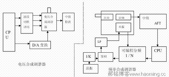

一、电压合成调谐器:早期彩色电视接收机大部分均采用电压合成高频调谐器,其调谐器的选台及波段切换均由CPU输出的控制电压来实现(L、H、U波段切换电压及调谐选台电压),其中调谐选台电压用来控制选频回路和本振回路的谐振频率,调谐选台电压的任何变化都将导致本机振荡器频率偏移,选台不准确、频偏、频漂。为了保证本机振荡器频率频率稳定,必须加上AFT系统。由于AFT系统中中放限幅调谐回路和 移相网络一般由LC谐振回路构成,这个谐振回路是不稳定的,这就造成了高频调谐器本机振荡器频率不稳,也极易造成频偏、频漂。
二、频率合成调谐器
1、频率合成的基本含义:是指用若干个单一频率的正弦波合成多个新的频率分量的方法(频率合成调谐器的本振频率是由晶振分频合成的)。

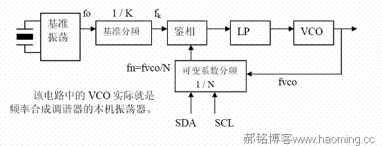

2、锁相环频率合成器:
其方框图类似于彩色电视接收机中的副载波恢复电路,只是在输入回路插入了一个基准信号分频器(代替色同步信号输入)而在反馈支路插入一个可编程分频器(代替900移相)。当环路锁定时存在如下关系:
∵ fk=f0 / K 式中:fvco为压控振荡器输出信号频率。
fn=fvco / N f0 为晶振基准频率。
fk=fn K为分频系数。
∴ fvco=Nfo / K N为可变分频器的分频系数(分频比)
彩色电视机幅载波恢复电路
锁相环频率合成器电路
(*** 频率合成调谐器和电压合成调谐器的主要区别在于本机振荡电路,一个采用锁相环频率合成器控制本机振荡器的振荡频率,一个采用用调谐电压直接控制本机振荡器的振荡频率。***)
3. 可变系数分频器
分频系数N是一个整数,而且可变(受CPU控制),当我们改变分频系数N时便可以得到一系列N×fk的频率分量。 在锁相环频率合成器中。参与鉴相的两个频率fk fn越低锁相效果越好。由于低频振荡晶体制造困难,所以均采用高频振荡晶体作为基准振荡,再用分频器分频的方法来获取低频信号。用高频振荡晶体,其基频率稳定性比较好分频后更准确(如果基准振荡器产生△F的频偏,那么经过基准分频(K)后,不但频率降低K倍,同时频率漂移也减少了K倍有利于提高频率稳定性),该fk越小调谐精度越高,但是fk太小会使选台时间延长,给使用带来不便。
在一般的频率合成调谐器中基准振荡器晶体频率选为4MHz (f0)分频器的分频系数(K)一般选512 或640 或1024、能获取 7.8125kHz、6.25kHz、3.90625kHz 的fk频率送往鉴相器。

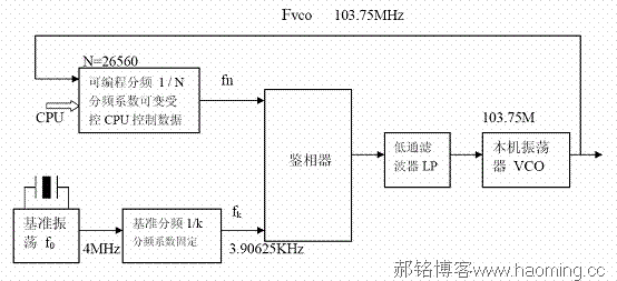

我们以接收中国第三频道为例:调谐器三频道图像载频为65.75MHz,本机振荡器应产生 fvco应为65.75MHz+38MHz=103.75MHz 。
设:此时基准振荡频率f0为4MHz 基准分频器分频系数K为1024 ,
fk=4MHz / 1024 = 3.90625KHz
加到鉴相器上的两个信号应 fk=fn 那么可变系数分频器的分频系数应为:
N=fvco / fn
∵ fk = fn
∴N=fvco / fk
N=103.75MHz / 3.90625KHz=26560
此时CPU送来的【存储器数据】控制可变系数分频器的分频系数N应为26560才能使
fvco锁定在103.75 MHz上,从而保证三频道的准确接收。
在电视接收机的高频调谐器中只要能保证CPU输出【存储器数据】能控制可变系数分频器的分频比N在选台时不断相应变化, 就能保证fvco 始终比接收的图像载频高38MHz,从而保证各个频道的接收。
