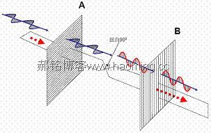

根据上述的道理;两块透光轴相互垂直的偏振片重叠在一起光线是不能通过的,此时保持两块透光轴相互垂直的偏振片的位置不变,只要把通过第一块偏振片的水平偏振光扭曲90度,变成垂直的偏振光就可以穿过过第二块偏振片,如图1-3-13所示。
液晶屏的作用就是控制由A偏振片透过的偏振光;扭曲还是不扭曲;从而决定是否能穿过B偏振片。液晶的分子在周边施加电场和不加电场就可以控制分子扭转90度,同时带动通过的光振动波扭转90度,使水平的偏振波变成垂直的偏振波,或者使垂直的偏振波变成水平的偏振波。就达到了用电信号控制光线“亮”与“暗”的目的,如图1-3-14所示。
 图1-3-13
