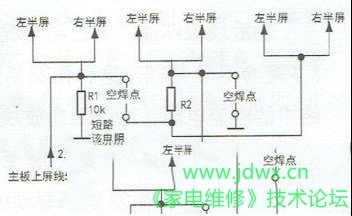

    收到同行送来的故障机壹台夏普LCD-40G100A型液晶彩电,开机后,图像左右错位,如图1所示。查询资料,有的说逻辑板坏了,有的说逻辑板上的存储器24C64数据错误。因为笔者手头正好有收到其他维修同行的一台同型号的机器。
        代换逻辑板后,图像恢复正常,由此确认逻辑板有问题。代换24C64存储器,故障依旧。一同行称:短路逻辑板上屏线接口电路中的电阻R1即可,相关电路如图2所示。上电测得R1上端对地电压为2.6V,应该属于高电平。短路该电阻,即将此端变为低电平。担心直接短路会损坏其他电路,先试用1k电阻并联在R1上,没有效果。于是逐渐减小并联电阻的阻值,当减至150Ω时,图像恢复正常,这时候R1上端电压为0.9V,通过新增电阻的电流为6mA。长时间试机,图像一直正常。
        为何会出此故障短路该电阻后又怎么会恢复正常,二个电阻旁边还有二组空的焊点,是否移动哪个电阻的位置也可以解决问题?请高手指点。
