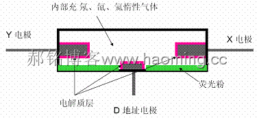

气体放电发光的点亮都有一个滞后的现象;如开启日光灯dianyuan电源开关;日光灯管不是立即就亮,这样就难以达到采用图像信号直接控制等离子气体放电管的发光随图像信号的变化而迅速变化。现在的实用的等离子屏是采用三电极交流等离子放电管,由图像信号通过地址电极控制壁垒电荷的临界控制的方法来实现图像信号对放电灵敏的控制。等离子放电管结构示意图如图5所示:
 图5
1、三电极交流等离子放电管的构造:
图5 是为了方便进行分析;根据图1绘制的等离子放电管腔体放电简图。图中;在等离子放电管(腔体)内部;充有按一定比例混合的氖、氙、氦惰性气体;在两端安装两个放电电极;左边是Y电极;右边是X电极;Y、X电极组成放电维持电极。下面是地址电极 D;地址电极是放电控制电极;其作用类似于CRT的阴极;起到控制放电的作用。在管下部地址电极的两边;涂敷有荧光粉(由三个这样的放电管分别涂敷红、绿、蓝荧光粉组成一个像素显示的三色体)。大家要注意的是:在Y电极、X电极和D电极的表面涂敷有一层电解质层(图中红色表示);涂敷在全部电极表面;电解质的本身是绝缘的;用以在放电的同时产生的电荷聚集在表面;以形成“壁垒电荷”,控制“壁垒电荷”数量起到维持放电及熄灭放电的作用。【郝铭原创】

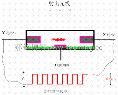

Y电极和X电极是维持放电的电极;在X、Y电极两端;施加略低于触发电压的交流(方波)电压;使之处于触发的临界状态;图6所示;(在图6的下部画出维持放电脉冲的波形图;波形的上面和下面有“+”“—”两根虚线;虚线之间的距离所示,就是X、Y电极的触发电压,可见维持放电脉冲的幅度略小于X、Y电极的触发电压;)也就是X、Y电极施加的维持放电脉冲最大幅度小于触发电压的幅度,等离子放电管是不会引起放电的。

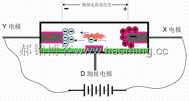

假如;我们暂时用外加电池作为维持放电电压接于X电极和Y电极两端并且此时电池的电压高于触发电压的幅度;如图7所示(Y电极接电池的正极、X电极接电池的负极);由于电池电压高于触发电压;立即会引发了放电的产生,放电的产生就会引起电荷的移动,负电荷就会由电池的负极经由X电极、放电腔体内部、Y电极流入电池的正极,由于X电极和Y电极的表面涂敷有一层绝缘的电解质层,放电引起的电荷移动无法经过电极经由电池的正负极流通,但是由于电场的引力作用;放电产生的正、负电荷会在电场引力作用下;负电荷会聚集在Y电极的表面;正电荷会聚集在X电极的表面,这个聚集的电荷称为:“壁垒电荷”,如图7的Y电极和X电极表面聚集电荷所示;【郝铭原创】
 图7

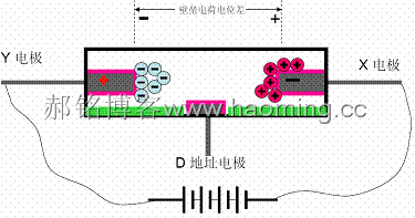

随着放电的持续;Y电极表面聚集的负电荷越来越多;X电极的表面聚集的正电荷也越来越多;这个Y电极表面聚集的正电荷和X电极表面聚集的负电荷之间也形成了一个电场;而电场的方向是左正、右负;和外加电池的方向是反向关系,图8所示;这个壁垒电荷形成的电场抵消了外电池电场(等于降低了外电池的电压);使放电减弱;随着放电时间的持续;壁垒电荷越聚集越多;壁垒电荷形成的电场越来越强;放电越来越弱,最终会造成外电池的电压形成的电场在壁垒电荷电场的抵消下;放电停止,图9所示;
 图8
 图9
壁垒电荷的电压和外加电池电压的等效图,如图10所示;图10中下面红色的电池就表示壁垒电荷的电压和外电池(黑色)和等离子放电管的放电腔体是串联关系,但是壁垒电荷电势和外加电池电压是反方向串联关系(等离子腔体放电电场;等于外电池电压减去壁垒电荷电压,放电电场减弱),随着放电的继续;必然造成腔体内部放电强度的减弱甚至放电停止。

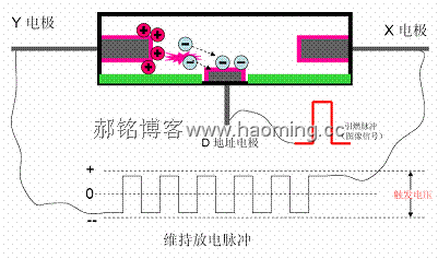

像素是组成图像的最小单元;在电视机屏幕上也是如此;电视机屏幕的像素的明暗变化是对应于图像信号的;也是受图像信号控制的;作为等离子显示屏的子像素的亮度;也必须对应于相应的图像信号;也就是要受到图像信号的控制,前面已经叙述过;X、Y电极开始放电的条件是:X、Y电极间具有交变方波电压和电极上有壁垒电荷,那么组成等离子屏的放电腔体在一场周期开始放电,就是由图像信号转换的有一定幅度的脉冲波(引燃脉冲);通过地址电极;首先强迫在地址电极和Y电极之间放电,如图14所示;形成Y电极表面的壁垒电荷的建立,该壁垒电荷也作用于X电极。Y电极表面的壁垒电荷形成后在X、Y电极外加方波的叠加下,使X、Y电极间的电场幅度;超过X、Y电极触发电压幅度,X、Y电极就可以持续不断的维持放电;此像素点的一个场周期就“亮”了。

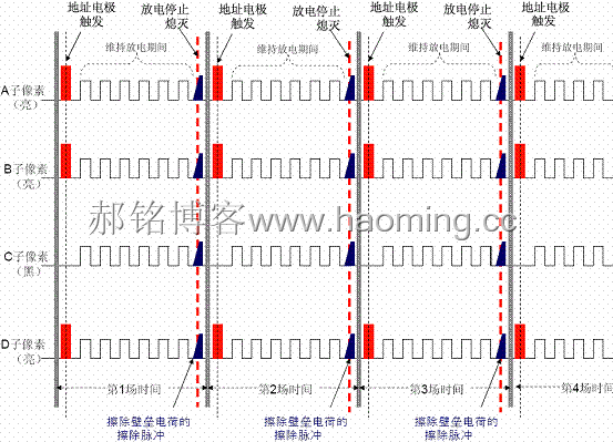

上面说过等离子屏上的活动图像的产生原理和CRT是相同的;即每秒显示50幅图像(以场频50赫兹,逐行扫描,2级灰度的2位图像显示为例),每一幅图像显示的时间是20毫秒、每一幅都是稳定静止的,在这20毫秒期间;组成图像的像素点的发光状态都是稳定不变的。在时间上,这20毫秒结束;即要转换到下一幅图像时;所有的像素点的放电腔体都要停止放电;各像素点的放电腔体在下一场图像信号的触发下放电(如果是黒电平就不放电)产生对应于下一场图像的亮度,这样在时间上一场一场的重复,这就有一个共同的规律;
一是;在空间上:组成一场图像的每一个子像素的放电腔体(A子像素、B子像素、C子像素、D子像素……….);都是同时开始放电(图15中的C子像素是黑电平,就无触发脉冲)并同时停止放电(图15中一场放电时间结束;红色虚线标注位置)。二是;在时间上:单个子像素放电腔体的每一个放电周期都是开始由地址电极触发放电;周期的结束停止放电。(图15所示;在每一个场周期的时间段都是在相同的时间位置开始由地址电极触发放电;在每一个场周期的时间段都是在相同的时间位置停止放电熄灭);
 图15
等离子子像素放电腔体,从开始触发放电到放电结束;时间是一场时间,而且每一个场周期中开始触发放电到放电结束时间都是相同的;(开始放电上一节已经谈到:由图像信号经过地址电极触发)我们就可以在每一个放电结束的时间在X、Y电极施加的方波信号上设置一个无方波的区段(类似于CRT电视的场扫描逆程期的消隐信号),放电到了这个区域X、Y电极的外加方波幅度为零,放电就停止了。这样虽然能够使放电停止;但是这样并不能清除放电腔体内部放电剩余的残留壁垒电荷(会影响下一场正常放电);为了使放电停止并能清除掉剩余的残留壁垒电荷;在这个无方波区域;设置一个壁垒电荷消隐脉冲(擦除脉冲),图16所示;图中在放电停止的红色虚线部分的蓝色脉冲;则为壁垒电荷擦除脉冲;该脉冲的幅度、宽度、上升的沿的斜坡;严格的定量设定;以在这个擦除脉冲出现时;产生的电荷量正好抵消掉腔体内部的壁垒电荷(调整斜坡的斜率使之产生的能量正好抵消掉壁垒电荷的能量),使放电停止,发光熄灭。
