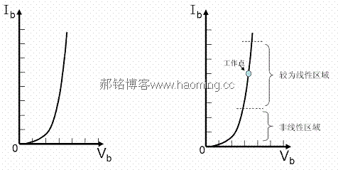

2) 模拟电路;直接处理模拟信号的电路就是模拟电路,由于模拟信号的信息就包含在波形的波动和振幅的大小之中,所以波形的各部比例在处理过程中是不能改变的,否则会出现失真。对于这样的模拟信号进行处理(放大)的器件应该是线性的,并且要有足够的动态范围以保证被处理的信号不会被限幅。但是我们目前应用的只有半导体三极管,是一种非线性器件,对处理的信号会出现非线性失真(模拟信号的波形会随三极管的非线性特性,而出现非线性失真),用这样的信号要想完美的处理模拟信号是非常困难的,但是也没有其它更好的器件,这样我们就尽量利用半导体三极管特性较为线性的一段区域,把信号的处理的工作点移到这一点上面的中点。如图2所示
                            A 晶体三极管基极电压电流特性曲线          B 工作点选在特性曲线线性区域的中点
                                                             图 2
图2A是晶体三极管的输入特性曲线,下面的横轴 Vb 是基极电压,侧面的纵轴 Ib是基极电流,坐标中的曲线是当在基极施加电压Vb时,基极电流变化的曲线。可以看出,当基极电压由0 V逐步上升时,基极电流上升很少,只有当基极电压上升到大于0.4V以上时,基极电压的微小上升都会引起基极电流的大幅上升。这说明;基极电压的上升引起基极电流的变化并不是一个正比关系,而是一个非线性关系(如果能成为正比关系,这个曲线就是一条直线,就是线性关系)。整个曲线的下部弯曲的很厉害,上部要比下部曲线要直一些,就这曲线而言,我们把下部弯曲厉害的部分称为;非线性部分(非线性区域),把上部弯曲少的直线部分称为;线性部分(线性区域)。图2B所示;那么,晶体三极管如果用来进行模拟信号的处理(放大),只有利用曲线的线性区域,工作点的选取就应该在线性区域的中点部分,才能进行模拟信号进行无失真的处理。

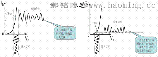

                     A                                                                                   B
                                                                   图3
工作点选取在基极特性曲线线性区域的中点时;图3A所示,输入信号和输出信号经过放大没有出现失真(波形各部份的比例没有变化)。工作点选取在基极特性曲线非线性区域时;图 3B所示,输出信号和输入信号相比,波形下部压缩,出现严重失真(波形各部比例发生严重变化)。

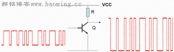

数字电路中只处理二进制中的“0”和“1”两种信号,从电路硬件这一角度上讲,数字电路中的元器件只要能反映“通”和“断”两种状态,即可对数字信号进行处理,例如;常用的普通晶体三极管,在进行数字信号处理时,当数字信号是高电平(“1”)加到基极,晶体三极管导通;当数字信号是低电平(“0”)加到基极,晶体三极管截止。那么晶体三极管的集电极就输出了,反相的数字信号。此时的三极管只是工作在;“饱和”和“截止”的开关状态。在“关”的状态,晶体三极管基极电位为“0”晶体三极管截止,在“开”的状态晶体三极管基极电位为“1”晶体三极管饱和导通,三极管无须向模拟电路一样进行工作点的设置,也无须设置模拟电路的稳定工作点的发射极反馈电阻和旁路电容,如图6所示;
                                                                       图6
由于数字电路在工作时是工作在;“饱和”和“截止”的开关状态,那么对于电路的供电(VCC)可以采用极低的供电,3.3V、1.8V、1.2V甚至更低,只要能反映三极管的导通和截止就可以了。
如此简单的数字处理电路,可以方便的进行大规模的集成,做成具有全部信号处理的单芯片集成电路,集成电路内部的三极管数量可以达到千万只数量。对于每只三极管的要求也极低,甚至三极管出现漏电也不会影响信号的处理,所以对于采用数字集成电路制造的设备;例如;数码相机、DV摄像机、MP3、移动电话(手机)、电脑等极少出现集成电路的损坏,可靠性极高。
在数字电路中,由于晶体三极管是工作在;“饱和”和“截止”的开关状态,所以与晶体三极管的非线性特性没有任何关系,也就不存在非线性失真的问题,经过多次的电路处理,信号也不会发生畸变,这也就是我们采用数字的方式反复的复制MP3、数码照片等,音乐、图像的内容都感觉不出有任何变化,而过去的模拟的录音磁带,只要是转录两次,音质即变得极差。

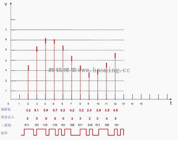

3.编码。把经过量化的每一个点的样值进行由十进制到二进制的转换,这个过程叫“编码”或“二进制编码”,以完成由模拟信号到数字信号的转换的过程,如图3所示。
我们以图3来详细介绍量化编码的方法及结果;在图3中,下面时间轴2对应的取样样值的幅值是3.2,四舍五入后是3,十进制3的二进制是011。下面时间轴3对应的取样样值的幅值是5.1,四舍五入后是5,十进制5的二进制是101,这样以此类推,就得到了每一个取样样值采用3个二进制数表示的以一连串“0”和“1”表示的二进制数“011101110110101100011010011100101”。再按照“0”表示低电平,“1”表示高电平,画出高低电平的波形图,这就是数字信号的波形,可以看出一个简单的类似一个正弦周期的曲线,经过变换后变成多个以“0”和“1”表示的一连串二进制数,其数字信号的波形也比模拟信号复杂的多。
图2
图3

2、量化编码标准;从图3中可以看出;每一个取样值都经过了四舍五入,这样一个经过量化编码的值都有3个二进制数,我们就叫它为 3位编码,一个二进制数就是一“位”,号的信息值有了偏差(有失真),如果不经过四舍五入就进行编码,如果每一个样值量化编码“位”提高,显然转换后的数字信号和原来模拟信号的信息偏差就小的多(无失真),编码的结果二进制数的“位”越多显示图像的层次越丰富,“位”反映图像的层次。对于我们现行的SDTV电视标准,国际上规定对于视频信号的量化编码标准是8位(bit),图像的层次可以达到256级。

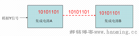

在模拟电视电路中,电路间Y 信号的传输,采用一根引脚则可以了,加上U V信号,共3根引脚,而在经过模/数变换的数字信号,由于码率达到 216兆位的【存储器数据】量,如此庞大的【存储器数据】量,仍然采用一根线传输,“0”和“1”的二进制数排队顺序传送,如图5(图5中 集成电路A 是一个 把输入模拟信号变换成数字信号的A/D转换电路)所示,对于SDTV每秒50场的动态图像,显然是有困难的,会造成传输信息堵塞。频繁出现“马赛克”图像,和静止图像。此种传输方式叫“串行传输”。
                              集成电路A为A/B变换
                                                                  图5

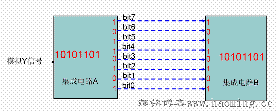

为了解决此问题,采用按照每一个比特位一根线传输的方式,这种方式称为并行传输,如图6所示(图6中 集成电路A 是一个 把输入模拟信号变换成数字信号的A/D转换电路),集成电路A,输入的是模拟的Y信号,经过内部模/数变换后,变成bit0~bit7的数字信号,集成电路A由8根引脚输出bit0~bit7的数字信号,在集成电路B也由8个引脚输入bit0~bit7的数字信号,在内部处理是再按原来的顺序排列起来,这样传输就可以保证图像的流畅。但是对于电路来说,集成电路的引脚数量大大上升,R G B基色信号传输需要24 根引脚,Y U V信号传输也必须16根引脚。采用并行方式传输,图像重放清晰、流畅,目前高清电视机内部均采用此种方式。这就是为什么数字集成电路引脚特别多的原因。原来修惯了 TA7698模拟集成电路电视机的师傅,看到数字集成电路处理模拟信号电视机极不适应的原因。
                           集成电路A为A/B变换
                                                                           图6
