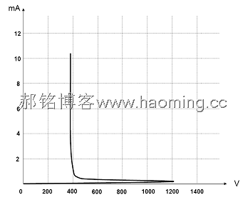

冷阴极荧光灯是一个高非线性负载,它的触发(启动)电压一般是三倍于工作(维持)电压,(电压值的大小和灯管的长度和直径有关)冷阴极荧光灯在开始启动时,当电压还没有达到触发值(1200~1600V)时,灯管呈正电阻(数兆欧),一旦达到触发值,灯管内部产生电离放电产生电流,此时电流增加,灯管两端电压下降呈负阻特性图2,所以冷阴极荧光灯触发点亮后,在电路上必须有限流装置,把灯管工作电流限制在一个额定值上,否则会因为电流过大烧毁灯管,电流过小点亮又难以维持。

图2是冷阴极荧光灯的电压电流特性,垂直轴表示流过灯管电流,水平轴表示灯管两端电压。在灯管开始点亮之前,水平轴上灯管两端的电压上升,当还未达到灯管触发电压时(1200V~1600V以下),灯管电流基本没有,当达到触发电压时(1200V~1600V)灯管内部汞原子电离,产生电流,灯管点亮由于电流上升,灯管两端电压急剧下降,并维持在400V~600V左右,此时由于外电路的限流作用,灯管两端的电压基本上维持在触发电压的大约三分之一处,灯管两端电压的小幅度变化会引起灯管电流较大幅度的变化(电流大幅度的变化,直接影响灯管的使用寿命)。点亮灯管后维持灯管两端电压的稳定性是重要的。

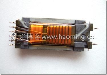

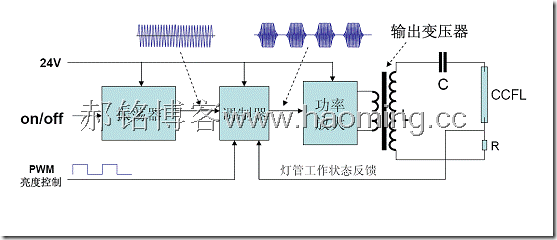

冷阴极荧光灯要求高效率、长寿命,那么对其灯管的供电、激励部分是要符合灯管的特性,供dianyuan电源必须是交流正弦波,频率为40K~60K左右,触发电压在1200~1600V,维持电压约是触发电压的三分之一点(由灯管的长度和直径决定),由于每一只灯管的电压/电流特性并不是完全一样,灯管不能直接并联使用(串联应用虽然可以点亮,由于特性的差异造成相串联的灯管的亮度不同,会造成整屏亮度不均匀),所以在多灯管液晶屏中,每一只灯管均配单独一只高压变压器,图3是三星32寸屏的背光灯高压驱动板,该屏有16只灯管,其驱动板上就有16个高压输出变压器,图4是高压变压器。图5是三星32寸液晶平背光灯高压驱动电路的信号流程及简单框图。

所以目前冷阴极荧光灯的亮度控制均采用脉冲调光,具体方法是;用30~200Hz的低频PWM脉冲波(PWM脉冲波的宽度受控于CPU)对施加于冷阴极荧光灯管上的连续振荡高压进行调制,使连续振荡波变成断续振荡波,从而达到控制亮度的目的,其控制原理是;断续的在极短间内停止对冷阴极荧光灯供电,由于停止时间极短,不足以使灯管的电离状态消失,但是其辐射的紫外线强度下降,管壁上的荧光粉的激发量减小,亮度也下降,只要控制PWM的脉冲的占空比,就可以改变灯管在一个导通/关闭周期的时间比,从而达到控制灯管平均亮度的目的见图5中,调制器输出的脉冲串信号,目前的技术可以达到400:1或更高的调光控制。

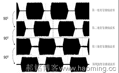

对于多灯管屏的亮度控制,如果同时间断灯管的瞬间供电,PWM的间断频率会和液晶屏的刷新频率差拍,液晶屏会出现滚道干扰、闪烁、亮度不均匀等现象,为了防止这种现象产生,加于每个灯管的断续脉冲波相位上有所差异,即对灯管来说,短暂停止供电在多根灯管中,不是同时断电、供电,必须是交替轮流断电、供电。多灯管系统一般把灯管分为4组,供电系统的PWM脉冲有4个通道,输出4路经过PWM调制的高频脉冲波,每个通道向一组灯管供电,通道之间输出的PWM调制脉冲,依次移相900,这样4组灯管则达到轮流断电、供电,使亮度更均匀,干扰最小,三星32寸液晶屏有16根灯管,分为4组,每组4根灯管(24根灯管液晶屏的就每组6根灯管)。

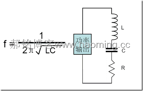

作为一个振荡器输出什么波型,完全取决于振荡器的输出电路特性,输出电路是非谐振电路,输出是脉冲波(输出特性是纯容性输出锯齿波,输出特性是纯阻性输出方波,输出特性是纯感性输出微分波为主),输出电路如果是谐振电路输出必然是正弦波。我们只要把背光灯高压驱动输出电路,做成一个谐振电路就可以输出正弦波,如果谐振电路的谐振频率就是振荡器的振荡频率,那么该背光灯驱动电路,就能做到最大限度的高效的把能量传输给灯管。
输出电路的处理方式是;在高压变压器的输出端(输入端也可以)和灯管连接处串连一只电容器C 图12,电容器C和输出高压变压器输出端L及负载R(灯管)组成了一个低Q值的串连谐振电路。等效电路 图13。在图中 对于功率输出信号的频率作用于电感L和电容C,来说,在此频率下,当电感L的感抗XL等于电容C的容抗XC时,电路产生谐振,在此谐振电路中即产生谐振,由于组成是串连谐振电路,所以谐振时;电流达到最大值,此最大电流即是流过冷阴极荧光灯管的电流。其谐振时达到的最大值,也意味着功率输出的能量,最大限度的输送给了灯管,由于灯管也串连在电路中的一部分,形成了串连谐振电路的电阻份量,所以该谐振电路是低Q值电路,即使是振荡频率略有偏差,也能保证能量的传输。
前面介绍过,在灯管点亮后的负阻特性,必须有限流的作用,此电路中电容器 C的容抗,正好起到限流的左右,此种方式限流能量损耗极小,此输出电路极为巧妙。
但是为了保证电容C和电感L的谐振频率就是振荡器的振荡频率,又要使电容C的容抗XC的大小基本正好是灯管的限流值,电路的精确设计是至关重要的。
在维修中,电容C是比较容易损坏的元件,如有损坏,一定要用和原来一样的电容代换,否则其性能会大幅下降,甚至不能使用。
