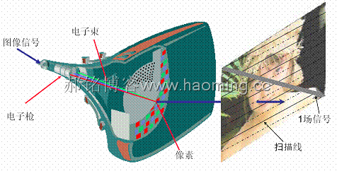

一、CRT显像管(CRT)是什么样的显示器件?
CRT显像管:俗称CRT,它是一个电真空器件,由涂有荧光粉的屏、电子枪及一个真空的腔体组成,是一个体积较大的玻璃椎体。成像原理是;依靠电子枪发射高速电子束流;轰击荧光屏产生光点;图像信号的控制使电子束流强弱变化,在荧光屏上产生“亮”、“暗”变化的光点(这光点就是像素);再依靠偏转作用使电子束在荧光屏上进行规定的扫描,把“亮”、“暗”变化的光点按规定的顺序排列起来形成图像,如图1-1-1所示。CRT显像管属于显示屏主动发光的模拟显示器件。
 图1-1-1
