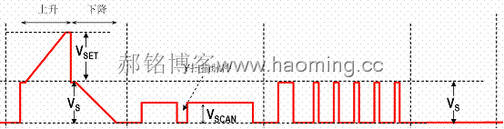

各驱动脉冲的波形在波形上、幅度上、时间上都有严格的定量要求;否则等离子屏不能正常工作。我们以Y电极驱动波形为例,图2所示是Y电极的驱动波形图;
 图2
从图2的Y电极驱动波形中可以看出;在 初始化、寻址、维持放电、擦除这四个过程中,每一个时间段;波形不同、时间不同、振幅不同。而且要求要有极高的精度;驱动脉冲的时间要求精确在微秒级以内,幅度要求;其电压(振幅)的误差在±1V以内。
Y驱动脉冲的波形中有三个电压;Vs Vset Vscan 精度要求都在±1V以内,例如国外某一品牌的等离子屏的Y电极驱动波形的Vset 就要求为170V 正负误差在1V以内;Vscan要求70V正负误差也在1V以内,Vs为110V正负误差也在1V以内(为了方便维修在等离子屏的电路板上,都贴有一个不干胶的标签;表明各电压的幅度值及误差要求);并且在初始化阶段的两个斜坡(上升、下降斜坡)的倾斜度都有严格的要求;并且在电路上要做到斜坡的可调(第三讲的图2、图3所示)。

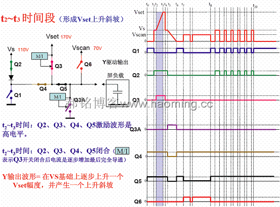

3、 t2~t3时间:这个时间段是Vset上升的斜坡段,波形的特点是:由Vs幅度逐步上升到Vset幅度;形成一个上升斜坡。
此期间;Y驱动组合开关电路工作状态如图7所示:从图7的右边 t2~t3时间阴影部分可以看出,此时:Q2、Q3、Q4、Q5激励信号是高电平;对应左边的组合开关图中的开关;Q2、Q3、Q4、Q5闭合导通;其它的Q1、Q3A、Q6激励波形是低电平;对应左边的组合开关图中的开关; Q1、Q3A、Q6是断开状态。Q3导通等效于把Vset电压加到输出端(由于二极管的存在,Vset不会倒灌到Vs),因为Q3是一个具有“M/I”功能的开关(导通时:电流只能逐步增大),所以;输出电压只能由Vs平台逐步上到Vset幅度,形成一个斜坡。输出到屏负载;Y电极驱动波形在这个时间段为:由Vs幅度逐步上升到Vset幅度的斜坡。

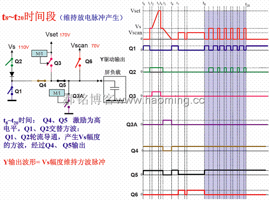

9、 t8~t20时间:这个时间段是维持放电时间段;输出的波形是Vs幅度的交流方波(在壁垒电荷的配合下,等离子放电腔体的放电持续维持下去)。
此期间;Y驱动组合开关电路工作状态如图13所示:从图13右边的 t8~t20时间阴影部分可以看出:可以看出Q4、Q5激励信号是高电平;Q4、Q5闭合导通,Q3、Q3A、Q6激励波形是低电平;Q3、Q3A、Q6断开,Q1、Q2激励信号是交替变换的方波;Q1、Q2是轮流导通;Q2导通瞬间Vs幅度的电压加到输出端,输出到屏负载的Y电极驱动波形在这个时间段为:Vs幅度的交流方波。

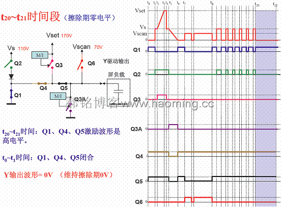

10、 t8~t20时间:这个时间段是擦除时间段 Y电极驱动波形是零电平,由X电极驱动电路产生擦除脉冲,进行壁垒电荷的清除工作,图14所示。
此时的电路及工作状态和t0~t1时间段相同。
