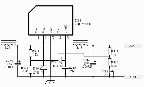

LM2576系列开关稳压集成电路是线性三端稳压器件(如78xx系列端稳压集成电路)的替代品,它具有可靠的工作性能、较高的工作效率和较强的输出电流驱动能力,从而为数字电路的稳定、可靠工作提供了强有力的保证。 目前在海信平板系列电视上逐步应用(例如海信TPW-4211等离子电视中的数字电路5V供电 (V5A)的降压集成电路IC34(PQICG2032)就是一块把A12V电压降为5V的开关稳压集成电路。

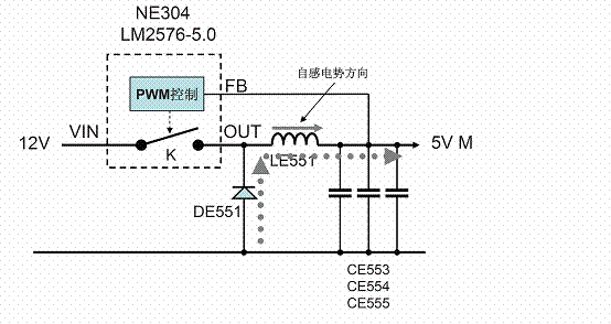

图2A
图2B
图2C
工作原理;
图2 是NE304和外围元件组成一串连PWM开关dianyuan电源,NE304是开关元件,LE551是蓄能电感,DE551是续流二极管,输出的5V M电压由NE304的FB端回送到内部的控制电路进行PWM控制,以保证5V M的稳压。
当开关闭合时12Vdianyuan电源的电流流经K 及 EL551 由于LE551的自感作用,电流逐步上升,并以磁能方式存储,此时自感电势方向是左正右负,流过LE55的电流对CE553/554/555充电,电容两端电压逐步上升,并向负载供电,图2B。当CE335两端电压达到5V时,输出的5V M由NE304的FB回送到NE304内部的PWM控制电路,控制K断开,此时LE551的自感电势是左负右正,这个方向的自感电势正好符合DE551导通条件,向负载继续供电,图2C(在DE551导通期间是LE551存储的能量向负载供电),电路的工作是K和DE551轮流导通工作。
在维修的过程中,对于DE551有较高的要求(易损坏),如有损坏必须采用低功耗、超高速、低导通压降、恢复时间快的肖特基二极管(一般的整流二极管不适用)。
图3是三星等离子电视V2屏 小信号供电降压开关dianyuan电源电路,应用一块和上面类似的低压降压开关dianyuan电源集成电路 PQ1CG203Z。图中 L48是蓄能电感,D80是续流二极管。
图3 三星等离子电视V2屏 小信号供电的12变5V降压开关dianyuan电源
