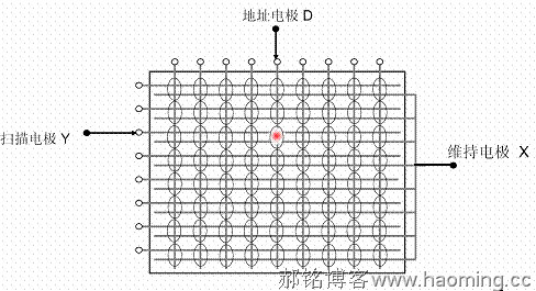

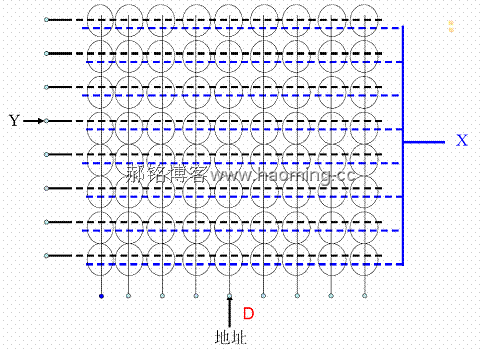

气体放电体在屏上排列方式和CRT屏上的彩色荧光粉排列方式类似,由于放电的需要,等离子屏上的每一个气体放电体都有3根电极线引出,并且和放电维持脉冲及地址寻址脉冲相连接,为了方便连接显示图像,采用矩阵方式连接;如图4所示;图4中水平的虚线是X电极连线和Y电极连线,X电极引入端在右边是全部连在一起;接X电极驱动信号,Y电极的引入端在左边,每一根一个引入端,由Y驱动信号上下扫描引入(便于和地址电极共同完成决定点亮某一个像素点),图中垂直的竖线是D地址电极连线;图中的圆圈表示等离子显示像素的气体放电体,如图4上排列;可以看出每一个气体放电体里都有三根引线经过;一根是X电极线;一根是Y电极线;一根是地址电极线。
等离子屏放电体三电极的工作关系,
在X电极接X驱动电路,由X驱动电路提供X放电维持驱动电压;Y电极经过上下扫描控制电路接Y驱动电路提供Y放电维持驱动电压,这两个电压在放电体内均略低于放电临界电压,此时不能产生放电,而放电的产生、控制就由垂直的D地址电极上的电压决定,也就是X、Y电极上所加的电压使放电体具有放电的条件,具体的放电开始、放电熄灭则由D地址电极上的电压控制决定,而D地址电极接的就是图像信号,这样就是由图像信号控制放电的产生、及放电的熄灭从而在屏上控制产生图像。
 图3
等离子屏上决定某个放电体放电的控制的过程;称为“寻址”,这个过程是由Y电极的上下位移和D地址电极的左右位移共同决定,如图4所示,Y电极扫描驱动决定放电的垂直位置;D地址电极水平移动决定放电水平位置,最终不同的明暗变化的亮点,完成图像的组合。【郝铭原创 请勿转载】

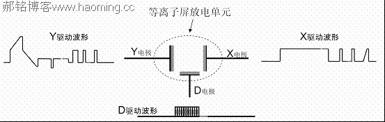

为了便于对气体放电单元内部的放电能做到灵活的控制,目前的等离子显示屏均采用具有电解质层(绝缘层)涂覆的X、Y、D电极,在放电X和Y电极工作时;会产生大量的壁垒电荷,就是利用D地址电极对壁垒电荷的控制作用来达到控制发光和不发光点目的,为了达到对壁垒电荷的控制,对X、Y、D电极的驱动激励波形是有严格的要求,在时间上、幅度上和波形上都有精确的要求,如图5所示
 图5
图5所示是一个等离子放电体单元,该放电单元有三个电极,左面是Y 电极、右面是X电极,下面是D地址电极。在Y电极输入Y驱动信号;波形如左边的“Y驱动波形”图;在X电极幅度输入X驱动信号;波形如右边的“X驱动波形”图;下面的D地址电极,输入图像驱动信号,不过这个图像信号是经过专门处理,的数字脉冲信号。对于Y驱动信号、X驱动信号极D地址驱动信号,都有及其严格的要求,在时间上、幅度上、波形上都有精确的规定,图6所示。对于不同型号的屏,这些标准还不同。
 图6
图6是Y电极、X电极、D电极的驱动波形及三个波形时间对于关系。
