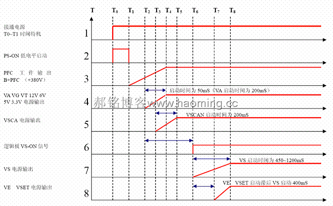

开机启动过程;
接通dianyuan电源等离子电视机处于待机状态,当CPU给出开机信号 PS-ON(由高电平转为低电平)待机dianyuan电源继电器吸合,向长虹PFCdianyuan电源提供220V~,长虹PFCdianyuan电源开始工作并输出B+长虹PFC(380V,该B+长虹PFC作为VS、VA 及小信号dianyuan电源的供dianyuan电源),B+长虹PFC的工作使VA及小信号dianyuan电源开始工作输出VA电压及多种小信号dianyuan电源,VA电压输出去等离子屏驱动电路并且VA电压又作为VSCAN开关dianyuan电源的供dianyuan电源,VSCAN开关dianyuan电源也开始工作。在VAdianyuan电源工作的同时小信号dianyuan电源也开始工作,小信号开关dianyuan电源输出前端电路、小信号电路,及逻辑板电路供dianyuan电源,逻辑板电路正常工作后向VS开关dianyuan电源发出VSdianyuan电源启动信号VS-ON(高电平启动),VSdianyuan电源启动向等离子屏驱动电路提供VSdianyuan电源,该VSdianyuan电源同时又作为VE、VSET开关dianyuan电源的供电压,VS产生后VE、VSET开关dianyuan电源开始工作,向等离子屏提供X、Y擦除电压。
时序;
PS-ON→长虹PFCdianyuan电源启动输出B+长虹PFC→小信号dianyuan电源启动、VAdianyuan电源启动→VSCANdianyuan电源启动、逻辑板输出VS-ON→VSdianyuan电源启动→VSET、VEdianyuan电源启动。
以上几种电压的上电时序关系如下图1—2所示;(PS-ON 是CPU开关机控制信号 待机高电平,开机低电平)
图1—2
(1) 在T0~T1时间接通dianyuan电源,待机dianyuan电源开始工作,处于待机状态,此时PS-ON是高电平(该机是低电平启动)。
(2) 在T1时间;CPU送来该机信号PS-ON (由高电平转为低电平),此时待机dianyuan电源向长虹PFCdianyuan电源输出220V~。
(3) 在T1时间;长虹PFCdianyuan电源开始工作,输出B+长虹PFC(380V)。
(4) 在T2时间;小信号dianyuan电源及VAdianyuan电源由长虹PFCdianyuan电源提供380V供电开始工作,向小信号电路提供dianyuan电源及VA驱动电路提供dianyuan电源(VAdianyuan电源也是VSCANdianyuan电源的供dianyuan电源)。
(5) T3时间;VSCANdianyuan电源由VA供电开始工作,输出VSCANdianyuan电源。
(6) T6时间;逻辑板向VSdianyuan电源发出启动信号VS-ON(高电平启动)。
(7) 在VS-ON启动下,T6时间VSdianyuan电源开始工作,并输出VSdianyuan电源(VSdianyuan电源也作为VE及 VSET的供dianyuan电源)。
(8) 在T7时间由于VS的供电,VE及 VSET开关dianyuan电源开始工作,输出VE及VSETdianyuan电源。
由于屏的特性,要求启动时间;VA为200Ms、VS为450mS~1200mS、VSCAN为200mS。
VE、VSET的启动滞后VS 400mS。
并且向VAdianyuan电源及小信号dianyuan电源提供启动VCC (VC-S-R、VC-S-F)

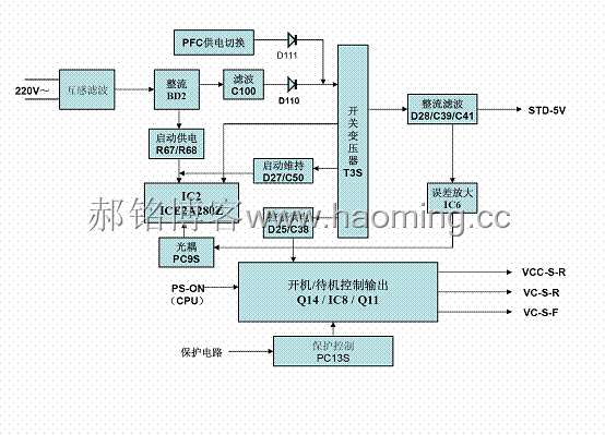

二、待机dianyuan电源部分:
待机部分电原理图 如图2—1所示;
图2—1
图2—2是待机部分框图;
图2—2
图2—3所示是待机部分 控制电路框图
图2—3

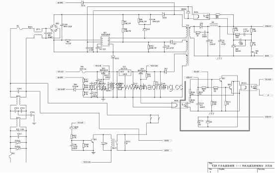

图2—4所示是待机控制部分的原理图
图2—4
三星等离子V2显示屏的待机dianyuan电源采用了先进的COOLMOS集成电路ICE2A280Z组成开关dianyuan电源的开关振荡、脉冲调宽、稳压控制,Q14、Q11在CPU控制下完成待机/开机任务(电路【故障】保护电路也控制Q14进入保护性待机)。

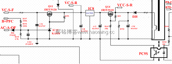

STD-5V (5V) 向CPU及存储器供电
VCC-S-R (22.5V) 由待机dianyuan电源直接生产
向继电器电路供电(RL35、Q13)。
长虹PFC灌流驱动电路供电(Q3、Q4)。
保护电路光耦PC7S(TLP421)供电。
VC-S-R (18V) 由VCC-S-R经Q11控制后产生(Q11受CPU 的PS-ON控制)。
向长虹PFC部分IC1(ML4824)VCC供电。
IC30(IR2109)的VCC供电。
保护电路;光耦PC7Sdianyuan电源供电。
光耦PC13Sdianyuan电源供电。
小信号dianyuan电源模块IC7(KAIM0880)VCC供电。
VC-S-F (18V)由VC-S-R经Q11控制后产生
向VAdianyuan电源模块IC35(KAIM0880)VCC供电。
继电器软驱动触发供电。
VS启动控制(接Q78基极,控制IC1的(5)脚高电平启动)。

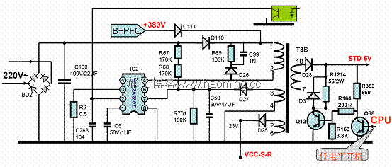

待机dianyuan电源有待机开关dianyuan电源部分、开关机控制部分、保护控制组成。
1、 待机开关dianyuan电源部分;主要由一块开关dianyuan电源模块 IC2(ICE2A280Z)、开关变压器T3S等组成。
开关dianyuan电源模块IC2型号是ICE2A280Z它是新型COOLMOS器件,采用双列直插式结构,其封装形式为DIP-8,Vds为800V,导通电阻低;
该器件是PWM控制器和MO长虹SFET开关管组合为一体的PWM+MO长虹SFET二合一芯片的功率器件,其突出特点是由其组成的开关dianyuan电源,在市电电网中工作时,无需外加散热器即可输出20~50W的输出功率;且能自动降低空载时的工作频率,从而降低待机状态的损耗;同时还具有过、欠压保护、过热保护、过流保护以及自恢复功能,其工作频率在待机状态是21.5kHz,开机状态是100kHz其待机/开机的转换是根据负载的大小来控制,在待机轻载工作频率是21.5kHz;节省电能。开机重载工作频率是100kHz干扰小。
待机开关dianyuan电源部分电路特点;
(1) 该待机开关dianyuan电源在设计上也考虑到该部分据有长虹PFC功能;其供电部分在待机由220V交流经桥堆BD2整流、C100滤波后经D110供电,开机工作后由B+长虹PFC(+380V)经D111供电,此时D110截止,滤波电容不再充放电,线路上的电流波形则不会产生畸变,图2—5的D111部分所示。
图2—5
(2) 为了在待机是功耗降到最小、开机时干扰降到最小,其工作频率在待机状态是21.5kHz,开机状态是100kHz,待机开关dianyuan电源工作频率的转换是根据该集成电路负载的大小自动转换,(在电路上为了增加开机后的负载功率,电路特设置Q12在开机后消耗部分功率,在开机时CPU发出低电平信号,通过Q88反相变成高电平经过R164加到Q12的基极),图2—5的Q12部分所示。

接通dianyuan电源后;220交流经DB2整流、C100滤波后,经D110、TS3的初级(1)(2)绕组加到IC2(5)脚MO长虹SFET的漏极。IC2(7)脚的启动电压由dianyuan电源经R67、R68提供,dianyuan电源经R67、R68流通先对C50充电,当电压上升到8V时IC2内部的振荡器启动,IC2开始工作,开关变压器的付线圈(2)(4)绕组产生的感生电势经D27整流、C50滤波后对IC2(7)脚供电,此时(7)脚电压基本上升稳定在11.5V~12V,电路开始正常工作在待机状态,输出STD-5V向CPU及存储器供电,图2—5所示。输出VCC-S-R(23V左右)向长虹PFC的灌流电路供电及在CPU控制下产生VC-S-R及VC-S-F向 VA 、VG 开关dianyuan电源及开机继电器供电,图2—6所示。
待机部分开机启动示意;如图2—7的 箭头指向所示。
此时由于是待机状态,STD-5V向CPU及存储器供电,消耗功率极小。VCC-S-R虽然向长虹PFC部分供电,由于是待机状态,VC-S-R及VC-S-F还没有产生,待机/开机继电器还没有吸合,长虹PFC部分还没有工作电压,长虹PFC的激励电路ML4824(15)还没有启动电压(VC-S-R 18V)所以灌流电路供电的VCC-S-R还不产生电流不消耗功率。此时整个待机电路是处于负载极小的轻载状态,开关dianyuan电源工作在低振荡频率的高效率状态(21.5K左右,COOLMO长虹SFET的特性决定)。
当CPU发出开机命令,待机dianyuan电源的23V经Q14导通产生VC-S-R及VC-S-F 向VA VG开关dianyuan电源提供启动电压并开机继电器吸合,使待机开关dianyuan电源的负载加重,又由于Q12的导通(原理后述)5V输出经过R1214流过;使待机开关dianyuan电源的功率负载明显加大,此时开关dianyuan电源工作频率自动转换在高振荡频率的工作状态(100K左右,COOLMO长虹SFET的特性决定),此时虽然待机开关dianyuan电源的效率略有下降,但是其辐射干扰则下降到最小,注意图2—9 Q12的状态所示。
((7)脚电压如超过16.5V则会进入过压保护区,出现启动困难,维修应该注意)。
IC2(ICE2A280Z)的(1)脚为软启动控制设置端,改变其外接电容C51容量的大小可控制其软启动的时间,容量大软启动延迟时间长。
IC2的(3)脚是内部MO长虹SFET的源极,其外接电阻既是限流电阻又是电流取样电阻,通过取样电阻R2设定电流的最大值。由于R2接在MO长虹SFET的源极,因而可检测MO长虹SFET的工作电流。由于要求R2×Idspeak≤1V,因此,在Idspeak为2A时,R2可选在0.5Ω以下,R2zuzhi阻值的设定可确定输出功率的上限。
IC2(2)脚是稳压控制脚,当输出电压上升时,稳压控制电路驱使(2)脚电压下降最后使输出电压下降,(2)脚接的电容C268是滤出稳压控制电路感应的高频开关信号对稳压电路的不良影响。
由于制造上的困难,目前MO长虹SFET的Vds>1000V还没有,该dianyuan电源块内部MO长虹SFET的Vds为800V,
而该开关dianyuan电源模块的工作电压在待机时是+311V,在开机时是由B+长虹PFC供电,电压为+380V,其开关变压器的感生电势峰值极有可能将MO长虹SFET击穿, 所以对开关变压器T3S的要求较高,在绕制时初级电感值要适当 ,一般在400μH到500μH之间比较合适。在反激式电路中,磁芯应加气隙,以调整脉冲变压器的初级电感,同时应注意变压器的绕组排列,以尽量减少漏感,避免造成对MO长虹SFET过大的应力。次级电路主要是选择整流管和滤波电容。整流管应根据输出电流和电压来选择,该机在低输出电压情况下,可采用肖特基二极管,当开关频率较高时,应采用超快恢复二极管作整流管,以减小其反向电流对初级的影响。
该dianyuan电源模块作该机的开关模块的Vds是800V,而在正常工作时电压是B+380V, 所以在MO长虹SFET的负载电路回路中必设置由R69、D26、C99组成的阻尼电路,以防止MO长虹SFET由导通转为截止时TS3初级产生的自感电势峰值对MO长虹SFET产生击穿的危险。

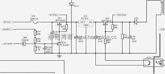

3、 待机控制及保护控制 开关机控制及保护控制部分
待机开关变压器(5)(6)端产生电压经D25、C38整流滤波后得到22.5V电压作为长虹PFC部分的
CPU送来低电平开机信号控制该电路;
向长虹PFC电路提供220V供电、长虹PFC激励IC1(ML4824)启动VCCdianyuan电源(VC-S-R 18V)
向VA开关dianyuan电源提供启动VCCdianyuan电源(VC-S-F)
向VG小信号供电开关dianyuan电源提供启动VCCdianyuan电源(VC-S-R)
向开机继电器提供吸合启动供电(VC-S-F)
图2—6
