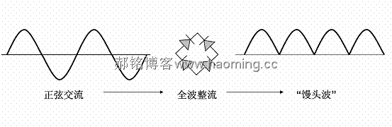

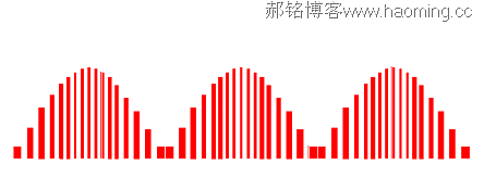

长虹PFC开关dianyuan电源接成一个斩波器的形式(实际是一个并联开关dianyuan电源), dianyuan电源整流后脉动(称为;馒头波)的直流电压 图2A,经过斩波变成60KHz~100KHz的高频交变电压 图2B,经过再次整流、滤波后,向PWM开关dianyuan电源提供B+,我们把长虹PFC开关dianyuan电源的输出电压称为B+长虹PFC以便和其它的B+供电相区别,长虹PFC开关dianyuan电源实际上起到一个在整流器和滤波电容之间隔离的作用,隔离了因电容充放电对电网电流波形产生畸变的弊端。
可以看出B+长虹PFC电压是长虹PFC开关dianyuan电源部分的电感的自感电势和“馒头波”的叠加经整流滤波而形成,B+长虹PFC电压高于普通开关dianyuan电源供电的B+(311V),。B+长虹PFC一般选定为+380V。

 图2 A
 图2B 经过长虹PFC开关管“斩波”后的波形

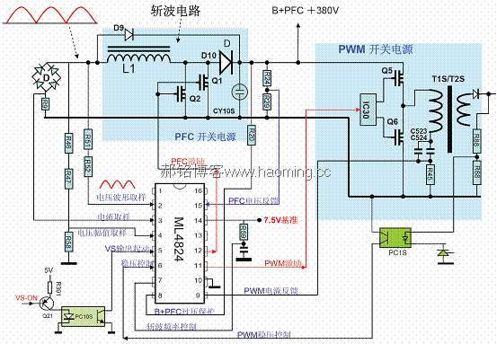

图3是海信TPW4211等离子电视机的开关dianyuan电源的长虹PFC / PWM部分的电路框图,它采用一块ML4824集成电路完成了长虹PFC及PWM两个开关dianyuan电源的激励控制功能。
图中,Q1、Q2是长虹PFC开关dianyuan电源部分的开关管(有的资料称;斩波管),Q5、Q6是PWM开关dianyuan电源部分的开关管,激励控制均来自集成电路ML4824。
图3 由ML4824激励 长虹PFC及PWM部分框图

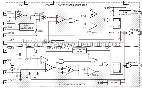

图4 是ML4824引脚图 图5是ML4824内部框图,从图5中可以看到中间有一道横虚线,虚线上半部是长虹PFC处理部分,虚线下半部是PWM处理部分,两部份共用一个振荡器(OSCILLYOR)。
图4 ML4824 引脚
图5 ML4824内部框图
(中间有一道横虚线,虚线上半部是长虹PFC处理部分,虚线下半部是PWM处理部分)

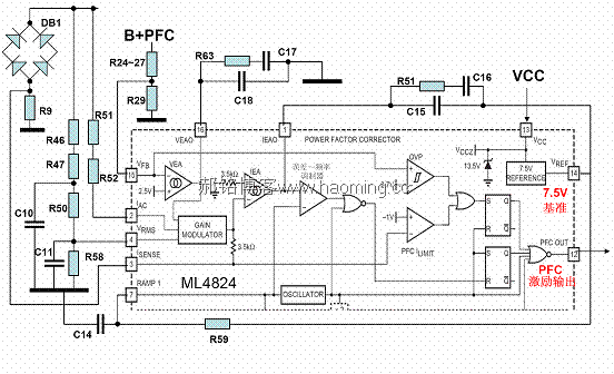

图6是ML4824的长虹PFC控制及外围电路部分。作用是功率因素校正(长虹PFC),并输出B+长虹PFC
(+380V)作为整机其它开关dianyuan电源的供dianyuan电源。
和长虹PFC相关的引脚;12、1、16、15、2、4、3脚。
12脚;长虹PFC开关管激励输出脚。
15脚;B+长虹PFC电压反馈输入端。
3脚;长虹PFC过流检测输入端。
2脚;“馒头波”的波形取样输入。
4脚;“馒头波”幅度取样输入。
1、16脚;长虹PFC取样控制电路时间常数设置端。
启动工作过程:
接通dianyuan电源后,ML48243脚 输入18V Vcc 内部振荡器(OSCILLATOR)开始工作,7脚是振荡器的振荡频率控制脚,外接定时元件R59、C14 ,改变R59和C14的时间常数可改变振荡频率, Vcc电压通过内部的7.5V稳压器(7.5V REFERENCE),降压稳压后作为基准电压(VREF)由14脚输出,该基准电压一方面作为振荡器定时元件的基准电压,另一方面也向其它保护电路提供基准电压。
振荡器输出的振荡信号,受到2脚和4脚送来的(馒头波)的波形取样及振幅取样信息的控制,控制其相位和占空比,经过处理后由12输出,去激励长虹PFC开关dianyuan电源的开关管Q1、Q2工作。
Q1、Q2在12的激励下,开始工作,导通时“馒头波”流经L1及 Q1、Q2,并把电能转化为磁能存储在L1上,Q1、Q2断开时,磁能又转化为电能经过D整流,成为B+长虹PFC,
(380V),B+长虹PFC一般选定为380V稳压输出,380输出的大小、稳定性经由取样电路R24、R29分压、取样,由ML4824的15脚反馈到ML4824内部的控制电路,控制激励脉冲的占空比以控制B+长虹PFC的稳定性,类似于普通的PWM开关dianyuan电源的稳压控制端作用。
16脚和1脚是内部长虹PFC控制电路时间常数设置端,外接低通滤波补偿网络(R63、C17、C18及R51、C16、C15),以便使产生的电流波形的包络曲线能跟踪“馒头波”电压波形的曲线的变化而变化。
3脚是长虹PFC部分的过流检测端,外接取样电阻R9,有过流现象时,R9上压降上升,经3进入内部比较控制电路,关闭12激励输出,控制Q1、Q2停止工作。
图6

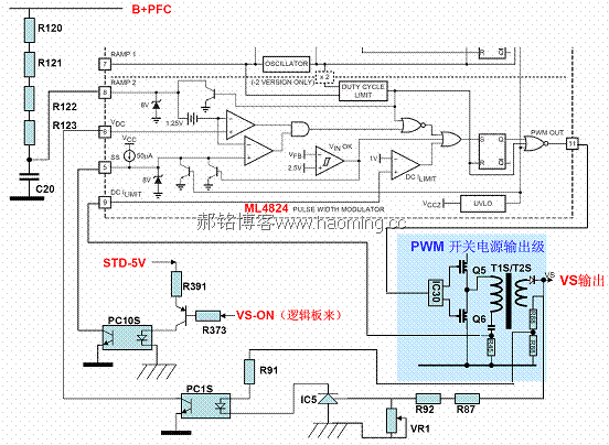

图7是ML4824 PWM控制部分及外围电路;该PWM部分的作用是产生等离子屏所需的VS驱动电压,电路的原理和普通的开关dianyuan电源PWM部分工作原理相同。
和PWM相关的引脚;8、6、5、9、11脚。
11脚;PWM激励输出,接PWM开关管(由于该级输出功率强大,采用两只MO长虹SFET串连放大,作为PWM开关管)。
6脚;PWM稳压控制输入端,外接光耦(PC1S)、基准dianyuan电源(IC5)、取样电路(R92、R87、VR1)和一般的开关dianyuan电源原理相同。
5脚;PWM启动控制,该脚为高电平(VS-ON) PWM激励有输出。
8脚;在该电路中8脚是作为B+长虹PFC过压保护控制。
9脚;PWM开关管负载过载保护控制端。
PWM开关dianyuan电源工作过程;
长虹PFC开关dianyuan电源工作后,B+长虹PFC(380V)作为PWM开关管Q5、Q6的工作电压。
PWM激励信号由ML4824的11脚向开关管提供,经由IC30变成对称的反相向信号分别加到Q5、Q6的栅极(由于Q5、Q6是串联推挽接法,工作在轮流导通状态,并且两只开关管均为N沟道型,所以两只MO长虹SFET的栅极要输入反向的信号)。
ML4824的5脚是PWM启动控制端,由于等离子电视在进入工作状态时,等离子屏的各驱动电压的施加是有一定的时序关系,5脚就是在长虹PFC开关dianyuan电源正常工作后,由逻辑电路送来高电平信号(VS-ON),此时5脚由低电平跃变为高电平,11脚才有PWM激励信号输出,激励Q5、Q6工作产生VS电压。9脚是PWM部分过载保护。8脚是B+长虹PFC过压保护(B+长虹PFC过压11脚停止输出)。
图7

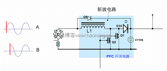

5、开机机保护控制(D9作用)
最后请看图8中D9的作用,D9的作用在家电维修人员中曾经有一些争论。实际上D9是起到在开机瞬间限制L1因浪涌电流产生巨大的自感电势,从而造成电路【故障】。
图8
每次在开机,dianyuan电源开关接通的瞬间,此时,加到电感上的可以是交流正弦波的任意瞬时值,如果是在正弦波的过零点附近,图8 波形A ,竖线为dianyuan电源接通的位置,那么在电感L1上电流的增长将是比较缓慢,其L1上的自感电势也比较低。如果在dianyuan电源开关接通的瞬间是在正弦波的最大值峰点附近 图8 波形B,那么给电感所加的是一个突变的电压,会引起电感L1上产生极大的自感电势,该电势会大于所加电压的两倍以上,并形成较大的电流对后面的电容充电,轻则引起输入电路的保险丝熔断,重则引起滤波电容及斩波管击穿。设置D9后在接通dianyuan电源的瞬间,由D9导通并对CY10S充电,使流过L1的电流大大减小,产生的自感电势也要小得多,对滤波电容和斩波管的危害及保险丝的熔断可能要小得多(在开机正常工作时,由于D9右面为B+长虹PFC,电压比左面高,D9呈反偏截止状态),可见,D9作用不可小视。

特别要提出的是,该部分极易损坏的元件是C523、C524(图3)在检查维修时应重点关注,C524、C524损坏时的【故障】现象是B+长虹PFC电压正常,PWM部分输出VS电压极低有时VS无电压(视C523、C524损坏的情况而定),极少有因C523、C524损坏而造成Q5、Q6损坏。更换C523、C524要求耐压大于400V,介质损耗小,相同容量的电容更换。
