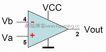

电压比较器主要是对两个模拟电压比较其大小,并判断出其中哪一个电压高,那一个电压低;并以输出高电平或低电平以显示比较的结果 如图4比较器符号所示。它有两个输入端:同相输入端Va(“+”),及反相输入端Vb(“-”),输出端Vout,输出端是输出;两个输入端比较的结果的电平信号。另外有dianyuan电源V+及地(这是个单dianyuan电源比较器)。
比较器输入和输出的比较关系:
当Vb为低电平,Va为高电平时,Vout为高电平输出
当Vb为高电平,Va为低电平时,Vout为低电平输出
 图4

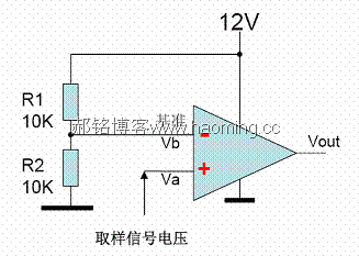

比较器在平板电视机中;一般是作为单限比较器应用。也就是两个输入端;一端接基准电压;一端接误差检测电压,图5所示。
图5
在图5中;把输入端Vb作为基准电压端;接由R1、R2组成的分压电路,图中的基准电压为6V;Va为被比较电压输入端,接电压或电流取样电路送来的取样信号。当取样电压小于6V时;比较器Vout输出端为低电平输出。当取样电压大于6V时;比较器Vout输出端为高电平输出。这个Vout的输出就可以去控制相应的受控电路。在具体的应用中也可以把把输入端Va作为基准电压端;Vbz作为被比较电压输入端。改变R1、R2的比值;可以改变基准电压的大小;也就是改变了比较器的门限电压以适合不同的控制场合。

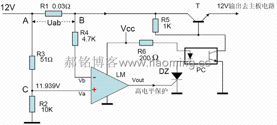

图6是一个采用比较器的比较精密的电流过流保护电路,该电路也是三星等离子V2屏过流保护电路。
 图6
在图6是12V过流保护电路,图中;LM是比较器;Va作为比较器的基准电压输入端;R2、R3是基准电压的分压电路,根据图中R2、R3的分压比(51欧/10K欧);Va端电压为11.939V。R1是负载电流取样电阻;R1串联在负载的电流电路中,R1两端A和B之间的电位差Uab随负载电流的变化而变化。由于A端是开关dianyuan电源的12V输出;是稳定的,当负载电流发生变化时B点点位随之相应变化。负载电流大;B点电位下降,负载电流减小;B点电位上升。负载电流为零时;B点电位等于A点电位。B点这个变化的电位作为取样信号;经过R4加到比较器的输入端Vb端。
从图6中可以看出;在负载电流为零时;A点电压、B点电压均为12V。此时Vb输入端电压为12V;在Va输入端;由于Va是经过R2、R3分压电路接12V。根据R2、R3的比值(51欧/10K欧)Va输入端的电压为11.939V,显然Va电位低于Vb电位,输出端Uout为低电平,此时;可控硅DZ不被触发导通,光耦PC无电流通过,晶体管由R5提供正偏饱和导通;12V电压经过晶体管T输出去主板电路。
当负载电流很大时;由于流过取样电阻R1的电流上升,R1两端的压降也上升;此时;R1的A 点电位不变;R1的B点电位;因为R1的压降上升而下降;这个下降的电压;经过R4加到比较器的Vb输入端,当负载电流继续上升,Vb电位继续下降;当Vb下降低于Va的11.939 V时;Va大于Vb;输出由低电平转换为高电平,这个高电平加到可控硅DZ的触发极;可控硅导通;电流经过光耦PC、可控硅DZ流通;同时光耦PC内部的三极管B E极导通;由于光耦PC的导通;12V供电回路的三极管T的基极正偏电压被光耦导通;而旁路入地;三极管T失去偏置,由导通变为截止,去主板的12V电压被切断;进入保护状态。
下面定量的分析一下;图6过流保护电路;安全工作电流和保护电流的具体数值;
1、在12V电路没有电流的情况下 Va为11.939V Vb为12V Vout为低电平输出。
2、当主板12V供电为1A电流时Va为11.939V;Vb为12V-0.03×1=11.97V 输出为低电平。
3、当主板12V供电为2A电流时 Va为11.939V;Vb为12V-0.03×2=11.94V 输出为低电平。 4、当主板12V供电为2.05A电流时Va为11.939V; Vb为 12V-0.03×2.05=11.9385V 输出 为高电平。
可见 Va是基准电压;为11.939V 由R2、R3分压比设定。当流过电流为2A时;R1上的压降为0.06V;Vb电压为12V—0.06V=11.94V 大于 Va电压 输出Vout为低电平。当流过的电流为2.05A时(增加0.05A)Vb电压为12V—0.0615V=11.9385V 小于Va的11.939V 输出Vout为高电平;触发保护电路工作;切断12V供电(大电流供电线路,电流仅增加0.05A保护电路即动作)。
由此可见,采用了电压比较器电路来作为保护电路的检测比较电路后,其控制精度大大的提高,由于是集成电路,其可靠性、一致性也极大的改善,目前被广泛的应用在要求较高的等离子电视机的保护电路上(较高性能的液晶电视也采用了比较器作为保护检测原件)。

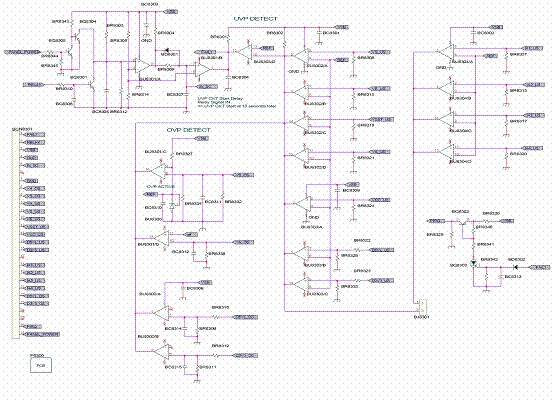

图7是三星V3屏的保护检测电路,整机所有的保护检测均由电压比较器来完成,所以平板电视的维修技术人员;比较器的了解、相关电路的原理也是必须要掌握的。
