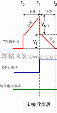

初始化阶段:是一个放电预处理阶段;其目的是对等离子放电腔体进行一次预放电处理;彻底清理上一场放电完毕;经过擦除壁垒电荷后遗留的不规则残余电荷;并在电极表面产生浅表的壁垒电荷层(能量极低,不经过触发不会放电);以利于在寻址阶段图像脉冲能有效触发放电(并防止误放电的产生)。在这一初始化阶段;有上升期和下降期,图2所示Y电极驱动波形(红色):
t1—t2上升期:Y电极电压由VS幅度开始逐步上升一个VSET幅度,也就是VS+VSET幅度,并且形成一个有一定斜率的斜边,此时的X电极施加X驱动波形(图2蓝色波形);可以看出在上升期X电极是低电平;Y电极是高电平(VS)。在t1到t2时间;电压由VS逐步上升至VSET;并形成一个上升的斜坡。斜坡意味着VSET的上升过程是相对缓慢的,在这个过程中;由于电压逐步上升;可以逐步的中和掉不同能量的残余壁垒电荷。达到VSET电压峰点时进行一次短暂的放电(VSET顶部时间为20s,由于放电时间极短、能量极低且只有一次,不会产生可见的亮度)。
t2—t3下降期:Y电极电压迅速降至VS电压,并且X电极电压上升至VS,此时Y电极和X电极是等电位关系;在VSET顶部产生的放电无法继续维持;放电停止,由于放电时产生的壁垒电荷存在;随着Y电极电压的逐步下降(由VS缓慢降为零);壁垒电荷会逐步的均匀分布在电极的表面。在VSET顶部极短时间的一次放电,产生极小电荷量的壁垒电荷;浅薄的均匀分布在电极的表面(残余的不规则电荷已经不存在),是对等离子的放电腔体进行了一次预处理;有利于在后面的寻址期地址电极的有效触发,由于在t2—t3下降期Y电极相对于X电极;Y电极的电压是逐步下降;所以在Y电极表面分布的是正电荷,X电极始终是高电压;X电极表面分布是负电荷,这样只有在有地址脉冲(图像信号)时才能有效触发Y电极和地址电极的放电,从而防止了误放电的产生,对于t2—t3下降期的斜率对于不同的等离子屏是有不同的要求;是要进行调整的,在等离子的Y驱动电路板上面就有一个可调的电阻,改变其zuzhi阻值,用示波器在测试点上观察其Y驱动波形的初始化阶段的t2—t3下降期,按要求调到规定的值(幅度、时间);图3所示 【 郝铭原创作品】

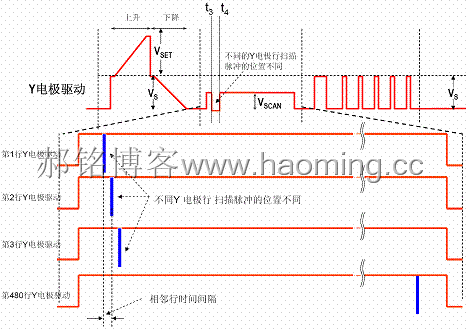

这个幅度为VSCAN 的负脉冲是Y电极的扫描脉冲,“寻址”就是依靠这个VSCAN 的负脉冲在Y电极驱动波形寻址期间的位置来实现的。在等离子显示屏的垂直方向排列的Y电极上;每一个Y电极施加的Y驱动波形都是一样的;不同的是VSCAN 的负脉冲在Y电极驱动波形寻址期间出现的位置不同,如图4所示;一个Y电极的驱动波形只允许有一个VSCAN 的负脉冲出现。
 图4
在图4中把Y电极驱动波形的寻址期展开;可以看到:

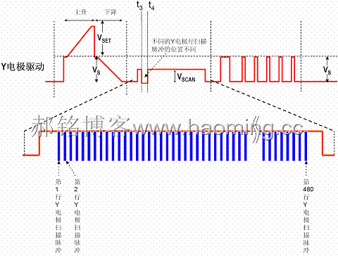

第一行Y电极的驱动波形和第二行、第三行一直到第480行的波形都是一样;而VSCAN 扫描脉冲出现的位置不同;由第一行开始VSCAN 扫描脉冲出现在左边位置;随着对等离子屏Y电极逐行触发的向下位移;VSCAN 扫描脉冲在寻址期波形上逐步按一行时间间隔右移;以此类推,最后触发到第480行(SDTV标准的屏有480个Y电极触发端)Y电极;VSCAN 扫描脉冲移动到最右边最后一个位置。图5所示是在一场时间各行Y电极VSCAN 扫描脉冲出现的时间关系图,由图4可以看出:每一个Y电极驱动波形只允许有一个VSCAN 扫描脉冲存在。由图5可以看出在一场时间出现了480个VSCAN 扫描脉冲,在同一时间不允许出现两个脉冲,也就是在一个单位时间只允许有一个VSCAN 扫描脉冲出现,并且随着等离子屏Y电极由上向下触发;VSCAN 扫描脉冲是由左向右顺序以“行”时间间隔排开。【 郝铭原创作品 请勿转载 请勿链接】
( 郝铭原创作品)
【注:如果等离子屏的显示标准是SDTV标准(现行标清电视标准),由于现在的等离子屏高宽比都是16:9在屏的垂直方向要显示480个像素;水平方向要显示852个像素(480×852屏),这就要求等离子屏要有480根Y电极线,480个Y电极就要注入480路Y电极驱动信号。而地址电极就要触发852个像素,由于每一个像素又是由R、G、B子像素组成,所以SDTV标准的等离子屏;地址电极要有852×3=2556根地址电极线】

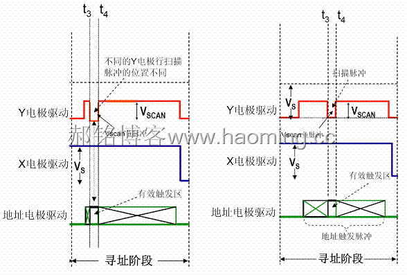

Y电极VSCAN 扫描脉冲和地址电极的对于关系:
当Y电极VSCAN 扫描脉冲出现时,随着触发的Y“行”不同;VSCAN 扫描脉冲在Y电极寻址阶段上的位置不同。为了保证在1~480行的任何位置都能被经过地址电极送来的地址脉冲触发,地址电极送来的脉冲的宽度占满了整个寻址阶段的时间,图6、图7所示。
从图6和图7中可以看出不管VSCAN 扫描脉冲出现在什么位置;所对应的地址脉冲都在有效的触发范围以内。
 图6 图7
图6中Y 电极驱动波形(红色);在t3—t4时间是一个下凹的VSCAN负脉冲;位置靠近Y电极驱动波形寻址阶段的左边(在等离子屏上也就是作用于屏上部的Y电极线的触发);对应于地址驱动波形(绿色)的高电平时间段(在地址触发为“亮”时,地址电平是一个宽度占满寻址阶段的高电平)。图7中Y电极驱动波形(红色);在t3—t4时间也是一个下凹的VSCAN负脉冲;位置靠近Y电极驱动波形寻址阶段的中间(在等离子屏上也就是作用于屏中部的Y电极线的触发);也对应于地址驱动波形(绿色)的高电平时间段。这样对比图4、图5可以看出;无论VSCAN负脉冲在Y电极驱动波形寻址阶段的任何区域出现都可以有效触发Y电极和地址电极的放电产生。【 郝铭原创作品】
当地址电极的像素信号是“黑”时(像素点为:不亮),地址脉冲就为:低电平(零电位),此时;等离子放电腔体就不产生触发,像素点就不亮。
寻址阶段X电极的关系:在整个寻址期间 X电极始终是高电平,图6、图7蓝色所示
在VSCAN负脉冲出现的的瞬间;此时由于Y电极是低电平;X电极是高电平,那么是否会引发X电极和Y电极之间的放电呢?“不会”回答是肯定的,因为;尽管此时X电极和Y电极之间有高低的电位差;但是X、Y电极间所加的电压是低于触发放电的电压,所以不会产生放电,至于X电极和地址电极间;当地址电极有寻址脉冲时:X电极和地址电极之间基本上是等电位关系;不会产生放电,当地址电极无寻址脉冲时:X电极和地址电极之间;有电位差但是其电位差也是低于触发放电的电压;也不会产生放电,总之在寻址阶段X电极不会和任何电极产生放电。

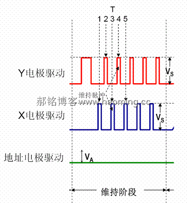

维持阶段:
维持阶段:是等离子放电腔体被地址电极触发后产生壁垒电荷;在X电极和Y电极间产生持续放电的时间段(如果寻址脉冲是“黑”像素信息,维持阶段就不放电),虽然加到X电极和Y电极分别是两个驱动波形,图8所示;但是从两个波形在时间上相对位置来看:
在T1时间、X电极为;正脉冲, Y电极为;零。
在T2时间、X电极为;零 Y电极为;正脉冲。
在T3时间、X电极为;正脉冲, Y电极为;零。
在T4时间、X电极为;零 Y电极为;正脉冲。
在T5时间、X电极为;正脉冲, Y电极为;零。
这样也等效于在X电极和Y电极之间;施加了一个幅度为VS的交流方波的电压。
(VS幅度小于X电极Y电极的触发电压)

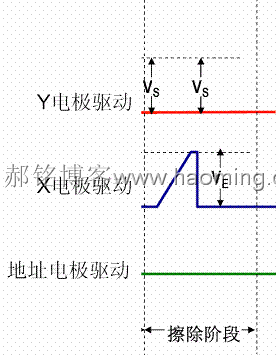

擦除阶段:
等离子显示屏放电腔体点亮后,亮度要维持一场时间,一场结束在显示下一场图像时;放电腔体必须停止放电,并且清除腔体内部的壁垒电荷。
停止放电的控制很简单;如图9 只要Y电极变成“零”电平;X电平也变成“零”电平放电就停止了。但是为了保证下一场的正确触发;停止放电后还必须把腔体内参与放电的壁垒电荷清除掉,在X电极零电平线上设置一个;设置一个壁垒电荷消隐脉冲(擦除脉冲);其形状是:前沿是具有斜边的方波,上升的斜坡;意味着电压由零逐步上升;在不同的位置;抵消掉不同能量的壁垒电荷的存在。
该擦除脉冲的幅度、宽度、上升的沿的斜坡;严格的定量设定;以在这个擦除脉冲出现时;产生的电荷量正好抵消掉腔体内部的壁垒电荷(调整斜坡的斜率使之产生的能量正好抵消掉壁垒电荷的能量),使放电停止,发光熄灭(在部分等离子屏的X驱动电路上,设置了斜坡调整电位器,以使擦除效果在最佳状态)。
图9是擦除阶段;三电极的关系图;图中在擦除阶段;其Y电极、地址电极均为零电平,这样只有X电极和壁垒电荷作用。

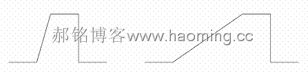

清除脉冲的斜坡对清除效果的影响:
清除脉冲电压的斜率与放电腔体中残留壁垒电荷的电场强度成正比。如果清除脉冲的斜坡很徒.图10所示,表示可以抵消(中和)很多的壁垒电荷。这种情况下,放电后可以清除大部分的壁垒电荷。但应注意,当电压突然上升时会引起误放电。
 图10 图11
当清除脉冲的斜坡很平缓时,图11所示,电场强度不足以迅速抵消清除壁垒电荷,达到清除壁垒电荷的目的。所以,有一部分壁垒电荷会留在电极上,而这些留在电极上的电荷会在下一个场建立脉冲到达时引起误放电,所以擦除脉冲的波形斜坡是要精心设置、调整的。【 郝铭原创作品转载请注明出处】

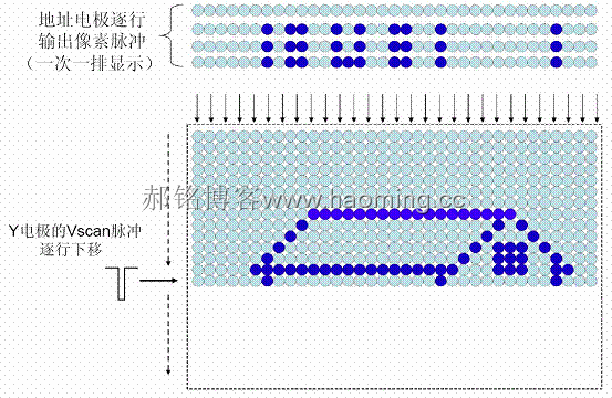

等离子屏像素组合成图像的方式:
图12所示是 等离子屏显示图像的方式;在水平方向像素信息是一排一排并行的同时在一行Y电极线上显示的,完全不同于CRT的行扫描的方式;CRT的一行像素信息是串行的按一定的时间顺序的先后以水平扫描的方式显示在荧光屏上。在垂直方向的扫描是类似于CRT的扫描概念(不过等离子屏是采用:上半部和下半部的双扫描方式。以后会介绍)。
