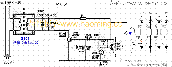

我曾经见到过一位维修师傅(也是朋友)这样的一次维修经历:这位师傅从事维修工作十几年,也有相当的维修经验,分析电路原理的能力也比较强。他的维修中心也是一个国内著名的品牌的特约维修服务点,在他的维修中心看到:保修的、待修的、修理竣工的电视机很多,生意很好,特别是背投影电视机有好几台。他当时正在检修,本文由家电维修杂志论坛http://www.jdwx.cn/收集资料收到其他维修同行的一台【故障】现象为“【sw三无】”的背投,该机开机后即进入待机状态,用遥控器和电视机上面板上的开机键;也无法进入正常开机状态。这位师傅也有十几年的维修经验;也有该背投的详细电原理图(十几页之多),经过判断该机是处于保护性的待机状态。怎么入手修理? 该背投保护电路的保护项目达到二十多项之多(机内各种负载的的过压、过流、状态、短路保护,输入供电的过压、欠压保护等),在发生【故障】时;任何一项保护动作其结果都是进入强制待机状态,在保护性的强制待机状态;各个负载电路是处于无电压、无电流状态;无法利用万用表等维修设备进行测量、判断。保护的过程只是一瞬间的过程;几乎不给你测量的时间。这位师傅的方法是把保护电路最终控制电路(三极管接成等效可控硅的互补电路)的控制极断开;解除了该机所有的保护控制;如图1所示断开Q933基极引线;使保护电路失去作用。
图1

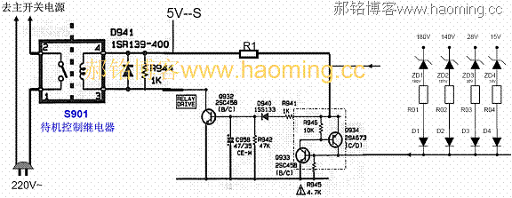

既然是安全检修,本文由家电维修杂志论坛http://www.jdwx.cn/收集资料的方法介绍;就要有实际的操作过程;我们以图2的一个简单的过压保护电路为例,来介绍检修,本文由家电维修杂志论坛http://www.jdwx.cn/收集资料方法。
过压保护电路的工作原理:
(图2是某厂背投影电视,开关dianyuan电源过压保护局部电原理图)
图2所示;是开关dianyuan电源输出过压保护;保护的项目有180V、140V、28V、15V过压保护,在每一项的保护支路中间:有一只稳压二极管、一只限流电阻、一只隔离二极管。
图2
稳压二极管的的稳压值略大于要保护支路的电压;例如180V输出支路,输出电压应该是180V,稳压二极管ZD1的稳压值;就选取略大于180V的数值,例如190V(太大了就失去保护电路的意义了)当开关dianyuan电源因为某些异常原因引起电压上升超过190V时;稳压管ZD1被击穿,击穿电流经过R1、D1流通加到控制触发电路Q933、Q934的触发极;Q933、Q934触发饱和导通;把Q932的偏置电压短路;Q932 截止;继电器S901断开;主dianyuan电源供电被切断;整机进入保护待机状态。
限流电阻R01的作用是:如果没有R01存在,当出现180V过压ZD1击穿时180V电压等于被短路,巨大电流烧坏D1、Q933、Q932甚至稳压管ZD1增加R01限制ZD1击穿后电流的剧增,保护了电路的安全,R01的zuzhi阻值要根据不同的稳压值不同。

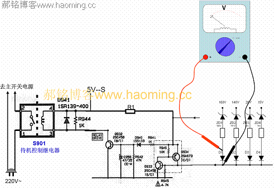

第一种方法:万用表瞬间观测法。
从上面的原理中:可以看出只要是保护电路动作,相应的支路就有电流流过,但是这个电流只是一瞬间的出现,因为一旦保护起控继电器就把供dianyuan电源切断;这后面就什么电压都没有了,当然电流也就没有了。我们就是利用这起控的一瞬间把指针式(数字表不能用)万用表的直流低压档(2.5V或者更小)如图3所示(以180V保护支路为例)跨接于隔离二极管D1的两端;红表笔接D1的负极;黑表笔接D1的正极。如果开关dianyuan电源180V输出没有过压现象,稳压管ZD1就不会被击穿;ZD1、R01、D1回路就没有电流,隔离二极管两端就没有电压出现,万用表的指针不会有任何摆动;如果180V有过压现象,当稳压管ZD1击穿的瞬间,有一个较大的电流流过R01及D1,在这一瞬间D1的两端会产生一个约0.6V的上正下负的电位差。这个电位差也流过置于直流2.5V档的万用表的的表笔,推动表指针的偏转,由于这个电位差也是一瞬间的出现,所以表指针还没有摆动起来;瞬间的电压就没有了,不过也可以明显的看出表指针的明显的摆动;只要有摆动;电路就在保护。明显的确定了保护动作的部位,下一部就简单了。(上述宁波的陈明义师傅就多年利用此方法安全的修复保护性待机的电视机)。
由于收到其他维修同行的一台电视机(平板、背投或者更高档)保护电路众多,开始不知到保护动作出现在哪里,只要你熟悉了该机的保护电路原理;保护项目的多少(10项、20项、30项);你只要找准了位置(隔离二极管的位置),你只要手拿表笔测量几次、按动dianyuan电源开关几次;【故障】范围就搞定,其它就迎刃而解了。虽然操作程序复杂,但是花费时间并不多——合算。
此种方法:每次你必须确认你的表笔和隔离二极管接触良好,不妨一个部位多测量几次。以保证判断准确。
你如嫌麻烦,采用解除保护保护作用的方法,可能发现【故障】部位的时间比这快,但是风险极大,一旦造成损失,就给你带来更大的麻烦,对你自身的进步是有害无益。
第一种方法采用万用表的直流低压档;对于有经验的师傅没有什么问题,可以准确的判断【故障】的部位,这其中的经验就是要细心的观测表指针的摆动幅度(不同的表摆动不同),多次进行比较;找出一个规律。再者就是手上功夫;每次手拿表笔去连接隔离二极管两端时;必须接触良好;对于元件密度较大的电路板,还要绝对避免表笔误碰其它元件及把其它连线短路造成更大损失。以下第二种方法就是安全可靠的方法;

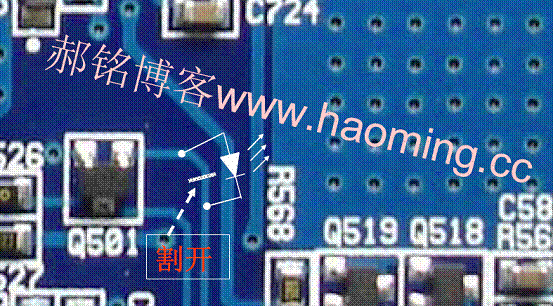

既然在保护的瞬间有一个电流流过隔离二极管,如果把隔离二极管换成发光二极管;在这瞬间电流的作用下是否也会发光;闪亮一下。结论是肯定的,可以、完全可以、非常安全、可靠。特别对于新手,不过麻烦一点。
现在的有灵敏度非常高的发光二极管,流过十几微安的电流就可以发光,购买时可以用指针式万用表R×10K档(R×10K表笔间电路电流为50微安),测量正向电阻;二极管即会发光;而且很亮,如图4所示。在选购时有一种发蓝光的(灵敏度高、亮度大),测量时:
图4
正向电阻越小越好;可以多只进行比较。用万用表其它档位(R×1、R×10、R×100、R×1K)是测量不出来,因为发光二极管的正向压降大于1.5V(低的也大于2V)。
发光二极管可以替换隔离二极管,如图5所示。也可以串联在ZD1、R01、D1的电流回路中;不过由于发光二极管的正向压降有2V多,串联发光二极管后等效于ZD1的稳压值增加了2V左右,这个增加的数值;对于高压保护可以忽略不计,对于低压保护(小于10V的过压保护)可以把ZD稳压管降低一些稳压值,不过在实际操作中,发生过压保护的现象都在高压电路中。根据这个经验,只要在高压保护支路接上发光二极管;【故障】一般就显现出来了。注意:发光二极管焊接必须是正向导通状态,绝对不能接反;否则会造成更大损失!!!
对于保护【故障】的电视机,用发光二极管的检修,本文由家电维修杂志论坛http://www.jdwx.cn/收集资料方法,开机的瞬间;发光二极管闪亮明显;判断【故障】非常方便。
对于贴片元件的线路板,隔离二极管拆卸不方便,可以采用把隔离二极管前面覆铜板引线割断,把隔离二极管按正向导通方向焊接上去,【故障】排除再恢复就可以了,如图5;图6所示。

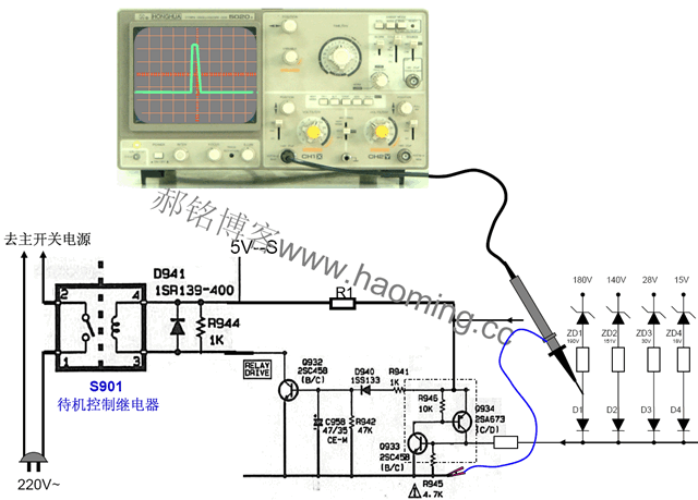

第三种方法:示波器瞬间观测法;
如果有示波器;用示波器观隔离二极管上;在开机保护的一瞬间电压的“跃变”,也是极好的方法,示波器的探头是“针”状,接触在隔离二极管上接触可靠;也不会误碰其它元件;而且反映灵敏;是一种安全可靠的方法,也不要动用烙铁焊接。
示波器连接方法如下:
示波器的探头测量隔离二极管的负极,探头的地线接线路板的接地线,如图7所示;
                                                                      图7
示波器的时基(TIME/DIV)控制开始应该选100毫秒以上的范围,以后有经验了再逐步减少时间,以求得在保护出现时有一个较稳定的跃变脉冲。
示波器的触发极性 选: “正”。 触发同步选 “内同步”
示波器的Y轴灵敏度(VOLTS/DIV)开始学习使用可以选 10V/DIV 如果幅度太大可以逐步选 20V/DIV、50V/DIV以便得到一个,在保护出现瞬间有一个基本稳定、幅度适中的跃变波形,总之平板电视也算是“高科技产品”了,不能老用“小米加步枪”的方式来对待它;也要用点新式武器了,不然我们的地位永远提不高。
另外对于电视机的其它保护;例如过流、状态、欠压等保护,最终也转换成电压脉冲加到保护控制电路上;也都有隔离二极管,只要测量隔离二极管或者把隔离二极管换成发光二极管就可以迅速判断【故障】的部位。      声明!本文章原作者是郝铭,有关于他的更多文章请到他本人的博客浏览!
