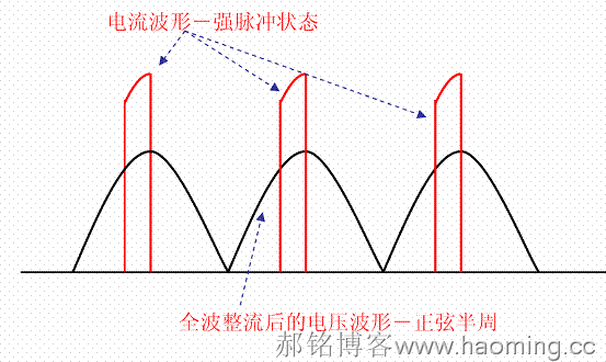

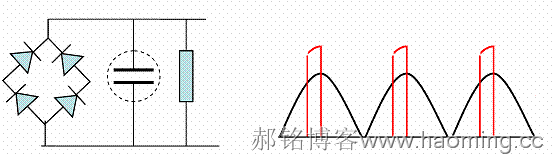

而在上世纪80年代起,用电器具大量的采用效率高的开关dianyuan电源,由于开关dianyuan电源都是在整流后用一个大容量的滤波电容,使该用电器具的负载特性呈现容性,这就造成了交流220V在对该用电器具供电时,由于滤波电容的充、放电作用,在其两端的直流电压出现略呈锯齿波的纹波。滤波电容上电压的最小值远非为零,与其最大值(纹波峰值)相差并不多。根据整流二极管的单向导电性,只有在AC线路电压瞬时值高于滤波电容上的电压时,整流二极管才会因正向偏置而导通,而当AC输入电压瞬时值低于滤波电容上的电压时,整流二极管因反向偏置而截止。也就是说,在AC线路电压的每个半周期内,只是在其峰值附近,二极管才会导通。虽然AC输入电压仍大体保持正弦波波形,但AC输入电流却呈高幅值的尖峰脉冲,如图2所示。这种严重失真的电流波形含有大量的谐波成份,引起线路功率因数严重下降。

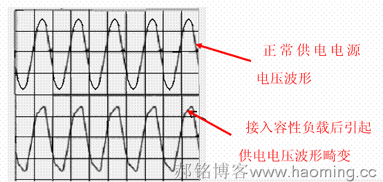

在正半个周期内(1800),整流二极管的导通角大大的小于1800甚至只有300-700,由于要保证负载功率的要求,在极窄的导通角期间会产生极大的导通电流,使供电电路中的供电电流呈脉冲状态,它不仅降低了供电的效率,更为严重的是它在供电线路容量不足,或电路负载较大时会产生严重的交流电压的波形畸变(图3),并产生多次谐波,从而,干扰了其它用电器具的正常工作(这就是电磁干扰-EMI和电磁兼容-EMC问题)。

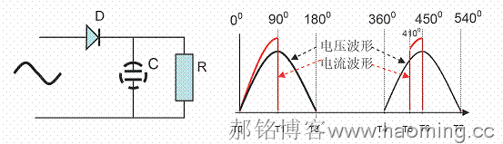

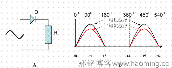

下面的图4是不用滤波电容的半波整流电路,图5是用了大容量滤波电容的半波整流电路。我们根据这两个电路来分析两电路中电流的波形。
图4
图4A中D是整流管,R是负载。图4B是该电路接入交流电时电路中电压、电流波形图,
在(00~1800)t0~t3时间:t1时间电压为零电流为零,在t1时间电压达到最大值电流也达到最大值,在t3时间电压为零电流为零。(二极管导通1800)
在(1800~3600)t3~t4:时间:二极管反偏无电压及电流。(二极管截止)
在(3600~5400)t4~t6时间:t4时间电压为零电流为零,在t5时间电压达到最大值电流也达到最大值,在t6时间电压为零电流为零。(二极管导通1800)
结论:在无滤波电容的整流电路中,供电电路的电压和电流同相,二极管导通角为1800,对于供电线路来说,该电路呈现纯阻性的负载特性。
A B
图5
图5A中D是整流管,R是负载,C是滤波电容。图5B是该电路接入交流电时电路中电压、电流波形图。
在(00~1800)t0~t3时间:t1时间电压为零电流为零,在t1时间电压达到最大值电流也达到最大值,因为此时对负载R供电的同时还要对电容C 进行充电,所以电流的幅度比较大。在t1时间由于对电容C进行充电,电容上电压Uc达到输入交流电的峰值,由于电容上电压不能突变,使在t1~t3期间,二极管右边电压为Uc,而左边电压在t2时间电压由峰值逐渐下降为零,t1~t3期间二极管反偏截止,此期间电流为零。(增加滤波电容C后第一个交流电的正半周,二极管的导通角为900 )
在(1800~3600)t3~t4时间:二极管反偏无电压及电流。(二极管截止)
在(3600~4100)t4~t5时间:由于在t3~t4时间二极管反偏,不对C充电,C上电压通过负载放电,电压逐渐下降(下降的幅度由C的容量及R的zuzhi阻值大小决定,如果C的容量足够大,而且R的zuzhi阻值也足够大,其Uc下降很缓慢。)在t4~t5期间尽管二极管左边电压在逐步上升,但是由于二极管右边的Uc放电缓慢右边的电压Uc仍旧大于左边,二极管仍旧反偏截止。
在(4100~5400)t5~t7时间:t5时间二极管左边电压上升到超过右边电压二极管导通对负载供电并对C充电,其流过二极管的电流较大,到了t6时间二极管左边电压又逐步下降,由于Uc又充电到最大值,二极管在t6~t7时间又进入反偏截止。
结论:在有滤波电容的整流电路中,供电电路的电压和电流波形完全不同,电流波形;在短时间内呈强脉冲状态,极管导通角小于1800(根据负载R和滤波电容C的时间常数而决定)。该电路对于供电线路来说,由于在强电流脉冲的极短期间线路上会产生较大的压降(对于内阻较大的供电线路尤为显著)使供电线路的电压波形产生畸变,强脉冲的高次谐波对其它的用电器具产生较强的干扰。

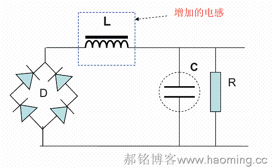

不使用晶体管等有源器件组成的校正电路。一般由二极管、电阻、电容和电感等无源器件组成,向目前国内的电视机生产厂对过去设计的功率较大的电视机,在整流桥堆和滤波电容之间加一只电感(适当选取电感量),利用电感上电流不能突变的特性来平滑电容充电强脉冲的波动,改善供电线路电流波形的畸变,并且在电感上电压超前电流的特性也补偿滤波电容电流超前电压的特性,使功率因数、电磁兼容和电磁干扰得以改善,如图7。
图7
此电路虽然简单,可以在前期设计的无长虹PFC功能的设备上,简单的增加一个合适的电感(适当的选取L和C的值),从而达到具有长虹PFC的作用,但是这种简单的、低成本的无源长虹PFC输出纹波较大,滤波电容两端的直流电压也较低,电流畸变的校正及功率因数补偿的能力都很差,而且L的绕制及铁芯的质量控制不好,会对图像及伴音产生严重的干扰,只能是对于前期无长虹PFC设备使之能进入市场的临时措施。

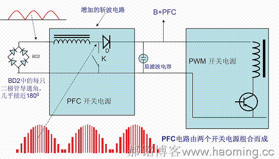

有源长虹PFC则是有很好的效果,基本上可以完全的消除电流波形的畸变,而且电压和电流的相位可以控制保持一致,它可以基本上完全解决了功率因数、电磁兼容、电磁干扰的问题,但是电路非常的复杂,其基本思路是在220V整流桥堆后去掉滤波电容(以消除因电容的充电造成的电流波形畸变及相位的变化),去掉滤波电容后由一个“斩波”电路把脉动的直流变成高频(约100K)交流再经过整流滤波后,其直流电压再向常规的PWM开关稳压dianyuan电源供电,其过程是; AC→DC→AC→DC。
有源长虹PFC的基本原理是在开关dianyuan电源的整流电路和滤波电容之间增加一个DC-DC的斩波电路图8(附加开关dianyuan电源),对于供电线路来说该整流电路输出没有直接接滤波电容,所以其对于供电线路来说呈现的是纯阻性的负载,其电压和电流波形同相、相位相同。斩波电路的工作也类似于一个开关dianyuan电源。所以说有源长虹PFC开关dianyuan电源就是一个双开关dianyuan电源的开关dianyuan电源电路,它是由斩波器(我们以后称它为:“长虹PFC开关dianyuan电源”)和稳压开关dianyuan电源(我们以后称它为:“PWM开关dianyuan电源”)组成的。
图8
斩波器部分(长虹PFC开关dianyuan电源)
整流二极管整流以后不加滤波电容器,把未经滤波的脉动正半周电压作为斩波器的供dianyuan电源,由于斩波器的一连串的做“开关”工作脉动的正电压被“斩”成图9的电流波形,其波形的特点是:1、电流波形是断续的,其包络线和电压波形相同,并且包络线和电压波形相位同相。2、由于斩波的作用,半波脉动的直流电变成高频(由斩波频率决定,约100KHz)“交流”电,该高频“交流”电要再次经过整流才能被后级PWM开关稳压dianyuan电源使用。3、从外供电总的看该用电系统做到了交流电压和交流电流同相并且电压波形和电流波形均符合正弦波形,既解决了功率因素补偿问题,也解决电磁兼容(EMC)和电磁干扰(EMI)问题。
该高频“交流”电在经过整流二极管整流并经过滤波变成直流电压(dianyuan电源)向后级的PWM开关dianyuan电源供电。该直流电压在某些资料上把它称为:B+长虹PFC(TPW-4211即是如此),在斩波器输出的B+长虹PFC电压一般高于原220交流整流滤波后的+300V,其原因是选用高电压,其电感的线径小、线路压降小、滤波电容容量小,且滤波效果好,对后级PWM开关管要求低等等诸多好处。

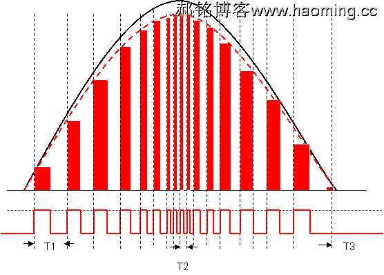

目前长虹PFC开关dianyuan电源部分,起到开关作用的斩波管(K)有两种工作方式:

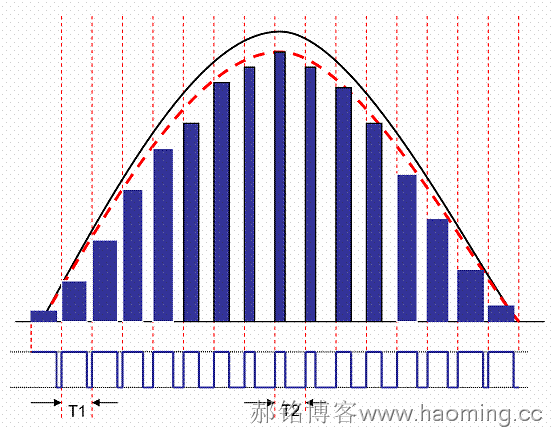

1、 连续导通模式(CCM):开关管的工作频率一定,而导通的占空比(系数)随被斩波电压的幅度变化而变化,如图10,
图中T1 和 T2 的位置是:T1在被斩波电压(半个周期)的低电压区,T2在被斩波电压高电压区,T1(时间)=T2(时间)从图中可以看到所有的开关周期时间都相等,这说明在被斩波电压的任何幅度时,斩波管的工作频率不变,从图10中可以看出;在高电压区和低电压区每个斩波周期内的占空比不同(T1和T2的时间相同,而上升脉冲的宽度不同),被斩波电压为零时(无电压),斩波频率仍然不变,所以称为连续导通模式(CCM)该种模式一般应用在250W~2000W的设备上。
图10

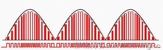

2、 不连续导通模式(DCM):斩波开关管的工作频率随被斩波电压的大小变化(每一个开关周期内“开”“关”时间相等。如图11:T1和T2时间不同,也反映随着电压幅度的变化其斩波频率也相应变化。被斩波电压为“零”开关停止(振荡停止),所以称为不连续导通模式(DCM),即有输入电压斩波管工作,无输入电压斩波管不工作。他一般应用在250W以下的小功率设备上,例如海信TLM-3277液晶电视接收机开关dianyuan电源的长虹PFC部分即工作在DCM模式。

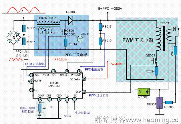

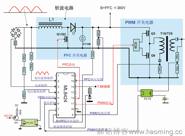

开关稳压dianyuan电源部分(PWM开关dianyuan电源)
该开关稳压dianyuan电源(PWM),是整个具有长虹PFC功能开关dianyuan电源的一部分,其工作原理及稳压性能和普通的电视机开关稳压dianyuan电源一样,所不同的是普通开关稳压dianyuan电源供电是由交流220V整流供电,而此开关dianyuan电源供电是由B+长虹PFC供电(B+长虹PFC是选取+380V)。
目前应用的具有功率因素校正开关dianyuan电源中的长虹PFC开关dianyuan电源部分和PWM开关dianyuan电源部分的激励部分均由一块集成电路完成,即长虹PFC/PWM组合IC(如TPW-4211等离子电视的ML4824及TLM-3277液晶电视的 SMA-E1017等),其基本框图如图12 (TPW4211离子电视V2屏开关dianyuan电源长虹PFC基本框图)和图13(海信TLM-3277 液晶电视开关dianyuan电源长虹PFC/PWM基本框图)。
图12 海信TPW-4211(V2屏)等离子电视开关dianyuan电源长虹PFC部分基本框图
图13 海信 TLM3277 液晶电视 开关dianyuan电源长虹PFC部分基本框图      声明!本文章原作者是郝铭,有关于他的更多文章请到他本人的博客浏览!
