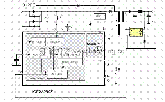

图3 是采用ICE2A280 集成电路开关dianyuan电源的框图,由图可见ICE2A280 的外围电路极为简单,几乎没有什么元件,为生产、降低成本和维修提供了极大的便利。
图3
