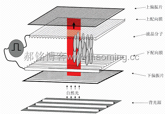

 图1-3-20
液晶屏的液晶分子在施加电信号时光线通过情况:由下面背光源射出的自然光经过下偏振片后;允许和偏振片偏振轴平行的水平偏振光通过,水平偏振光向上穿过下配向膜进入液晶分子层,此时由于电信号的施加,在液晶分子周围形成相应的电场,电场的产生,改变了液晶分子排列的次序,原来的扭曲排列,变成竖立的平行排列,如图1-3-20中液晶层分子排列状态所示;分子之间排列关系不再扭曲,由下面射入的水平偏振光进入液晶层后,向上的传递也就不再产生扭转现象,而是仍旧按照原来射入的水平角度,经过上偏振模射出,此时;上偏振片的偏振轴方向,正好和射出的偏振光相互垂直,所以偏振光无法通过偏振片射出。液晶屏在施加电信号控制的情况下,光线受到阻碍不能通过上偏振片。此时我们看到的是无光。
