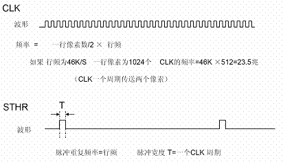

64位双向移位寄存器:是利用时序转换电路送来的列位移起始起始控制信号STHR/STHL和列时钟信号CLK对触发器D触发;产生后续电路需要的取样脉冲输出。
CLK和STHR/STHL信号的标准:(图13显示CLK和STHR/STHL信号的标准)
CLK的频率由液晶屏的分辨率决定;当液晶屏的显示标准是1024×768标准时(也就是一行的像素数是1024个)CLK频率是22.5兆,计算方法如图13所示;
STHR的波形和时间标准也 如图13所示。
 图13

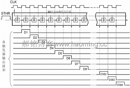

工作过程:CLK是作为触发信号,加到每一个触发器上;STHR作为移位信号;加到第一个触发器的输入端,当CLK的脉冲前沿来到,触发器即触发;把STHR信号向右移动一位;移动后的信号除了向下一个触发器输入端传递,同时也作为取样信号输出。这样每到来一个CLK信号脉冲上升沿,STHR信号即右移一位,在一行时间内只有一个STHR信号,当STHR在CLK的控制下由最左边移动到最右边;也就是一行时间的结束。在这一段时间内;每一个触发器都获得一次把STHR信号移动的机会,并输出一次STHR信号,输出的是并行的信号;但是相邻STHR信号在时间上相差一个CLK信号的一个时间周期,图14所示(注意图14中输出信号D1、D2、D3、D4……….之间的时间关系)。
也就是D1先输出、D2 后输出这样以此类推,一排倾斜排列的并行信号。
图14
在64位双向移位寄存器中每一个D触发器的输出端都有一个脉冲输出(D1、D2、D3……..),这个脉冲我们把它称为取样信号,因为在下面的锁存电路中我们就靠这个取样信号来控制取样锁存器的输入开关;对DATA图像【存储器数据】信号(R、G、B)进行取样(取样信号到来瞬间;取样锁存器内部锁存器1上面的3个开关接通;RGB信号进来,取样信号过去;这三个开关断开;RGB信号就被保存在内部并送往下面的输出锁存器)。

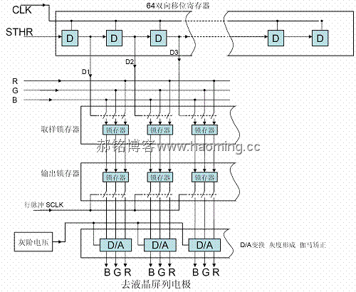

时间上按CLK时间周期逐个向后移一个位置的取样信号;进入下面的锁存器;对极性反转电路送来的经过极性反转的DATA图像【存储器数据】信号(RGB)进行取样;由于取样信号D1、D2、D3在出现的时间上逐个后移,这个后移的时间间隔和DATA图像【存储器数据】信号(RGB)的像素排列的时间顺序相同(频率上都和CLK信号同步,一个D脉冲对应两个像素)。一个D脉冲对应一组DATA(RGB)【存储器数据】信号。
 图15
这个取样信号;作为下面取样锁存器的输入开关;控制着进入锁存器是DATA【存储器数据】信号,图15所示;由于DATA【存储器数据】信号是串行信号,而64移位寄存器输出的取样信号D1、D2、D3…….时间间隔正好是和DATA的像素信号一一对应;这样当D1脉冲到来时(D1最先到来),取样锁存器1的输入开关打开DATA【存储器数据】信号进入锁存器1被存储;当D2出现时;锁存器2被打开后续的DATA【存储器数据】信号进入锁存器2存储;此时D1消失;锁存器1随即被关闭。这样以此类推在取样信号D1、D2、D3……..的控制下;取样锁存器1、锁存器2、锁存器3………被依次打开一次,相应的DATA【存储器数据】(RGB)信号进入锁存器后即被关在锁存器内部存储起来;这一行的DATA的【存储器数据】信号;以RGB一组为单位;分别进入各自的锁存器单元;并转移到输出锁存器存储等待;此时;随着行驱动电路的工作,行驱动电路向下移位一行的同时;向列位移电路提供一个打开列输出锁存器是同步开关脉冲SCLK(STB),这样行驱动电路每向下移动一行,同时把一个行SCLK(STB)脉冲送往列输出锁存器;这个行SCLK(TSB)信号触发;输出锁存器的输出开关一次,存储在输出锁存器的被存储的一排一排像素信号则输出一排整齐的一行像素信号;送往的D/A变换译码器电路。

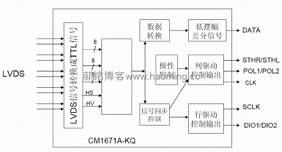

下面我们以海信26寸液晶电视机时序转换电路介绍;该集成电路的根据屏驱动电路的要求把前端信号处理电路送来的LVDS信号转换为液晶屏需要的驱动信号输出。型号是:CM1671A-KQ。
 图16
图16所示是集成电路内部框图。从图16可以看出电视机图像处理电路送来的五对LVDS差分信号(TX0、TX1、TX2、TX3、TX4、TXCLK)信号进入集成电路内部后;先还原成8位数字信号,经过【存储器数据】信号的重新组合输出液晶屏;行、列驱动集成电路需要的 DATA、STHR/STHL、CLK、POL1/POL2、DIO1/DIO2、CLK信号等;加到列、行驱动集成电路上。

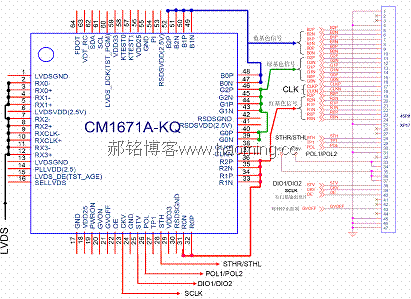

 图18
图18所示 是CM1671A-KQ集成电路;主要输入信号和输出信号路径图,根据图18可以用示波器、数字电压表来判断【故障】所在。
