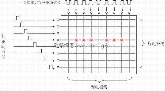

水平行电极线有1080根;垂直列电极线有1920根)那么;这一个像素点的“点亮”就必须在这个像素点的行电极线和列电极线同时加电压,该点才会发光。另外和CRT还不同的是;一行信号的像素排列;CRT是由左至右扫描按照时间顺序逐个排列;液晶是把一行信号的像素点同时出现在屏幕上;没有时间的先后,也就是对于一行像素信号来说;CRT显示的是串行像素信号;液晶显示的是并行像素信号,如图3所示;
 图3
由于CRT和液晶的显示方式不同,激励信号像素排列方式也不同,现在的电视信号是为CRT扫描显示制定的标准,所以把现在的信号直接加到液晶屏上显示图像肯定是不行的。就必须把原来供CRT显示使用的串行的图像信号转变为并行的信号才能由液晶屏正常的显示图像;所以目前的采用液晶屏作为显示器电视信号的电视机都有一个把串行像素信号转变为并行像素信号的专用电路;叫“时序控制电路”;英语称为timing control缩语为T-CON 所以我们简称为:“提康”板(外来语)。这个“时序控制电路”的位置在电视机图像输出和液晶屏之间,类似于原来CRT管尾的视放板的位置。对于这块“时序控制电路”前期的液晶屏均安装在液晶屏的内部;和液晶屏、背光管及屏周边驱动电路制作为一个整体,工艺水平比较高;屏不易拆开,这块“时序控制电路”板也不易损坏。所以维修人员关注的不多。

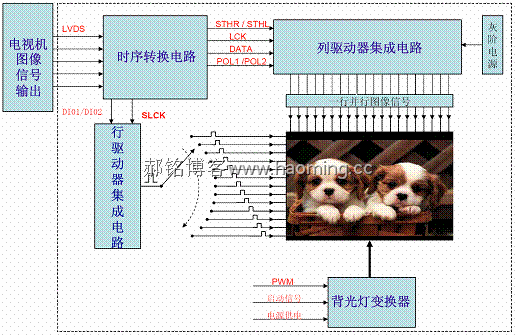

图4的虚线框是一个液晶显示屏的内部框图,内部主要组成有“时序转换电路”、“列驱动电路”、“行驱动电路”等组成。
各部的作用是这样的:
1.“时序转换电路”:是把电视机送来的数字图像信号进行分解、重新组合,变成为液晶行、列驱动电路所需要的控制信号、【存储器数据】信号和辅助信号;分别送往液晶屏的“列驱动电路”和“行驱动电路”。
2.“列驱动电路”:把时序转换电路送来的列控制信号和图像【存储器数据】信号;经过取样、存储、极性变换、D/A变换、灰度形成最终形成一行一行并行的液晶屏驱动的模拟像素信号;在行同步脉冲控制下;一行一行的加到液晶屏列电极线上。
3.“行驱动电路”:在“时序转换电路”的控制下,把行驱动脉冲逐个的加到行电极上,如图3中的行驱动旋转臂所示;顺时针旋转;由上至下逐行驱动行电极,脉冲加到那个电极,那个电极这一行就同时显示一行的像素信息,这样行驱动电路由上向下移动一个周期,即显示一场图像(这个过程类似CRT的垂直扫描)。

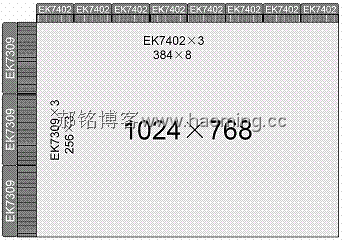

在液晶屏上,行驱动电路和场驱动电路都是集成电路;直接安装在液晶屏的周边,如图5所示,图5 是一块1280×1024显示标准的液晶屏,也就是在垂直方向要能显示1024个像素、水平方向要显示1280个像素,这样在屏内部水平方向就要有1024根行电极线,垂直方向就要有1280×3(RGB)=3840根列电极线。对于行驱动电路来说;行驱动集成电路就必须有1024个输出端连接在液晶屏的行电极线上,由于目前还没有这么多引脚的集成电路;所以目前都采用多块引脚较少的集成电路级联应用;例如:目前1280×1024液晶显示屏的行驱动均采用了多块型号为EK7309的行驱动集成电路共同来完成整个行驱动任务,这是一块专门为液晶屏行驱动而设计生产的集成电路,每块EK7309有256个输出引脚,采用4块这样的芯片级联应用;输出引脚正好是1024(256×4=1024),恰好满足了行驱动的要求。同样对于1024×768的液晶屏,行驱动电极线有768根,要求行驱动电路有768路驱动引脚,那么采用3块EK7309集成电路正好也满足行电极线的驱动要求(256×3=768)。

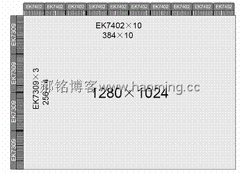

同样;对于1280×1024液晶显示屏的列驱动也是采用多块集成电路级联应用来达到列驱动的要求;目前的液晶显示屏均为彩色显示屏,图像的彩色重现是应用了三基色原理;每一个像素显示的列电极有3根(R、G、B)因为1280×1024液晶屏水平方向要显示1280个像素,而每个像素有RGB三根列电极,那么水平方向列电极线的总数是1280×3=3840根,目前也没有一块引脚这么多的集成电路来完成它,也是采用多块集成电路级联应用来完成列电极的驱动任务。现在采用比较多的列驱动集成电路型号为EK7402,这也是专门为液晶屏列驱动而设计生产的专用集成电路。每块集成电路的驱动引脚有384个输出引脚,采用10块这样的芯片级联应用;输出引脚正好是3840(384×10=3840),恰好满足了液晶屏列驱动的要求。同样对于1024×768的液晶屏,列驱动像素数为1024个,同样由于是彩色屏,列电极线有1024×3=3072根电极线,那么采用8块EK7402集成电路正好也满足列电极线的驱动要求(384×8=3072),图6所示。【 郝铭原创作品转载 请注明出处】
对于现在16:9的高清液晶屏(1080×1920),要求垂直方向显示1080个像素(行电极线为1080根),水平方向显示1920个像素(列电极线为5760根),也是采用多块集成电路级联应用来完成的。

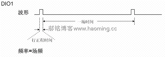

在行驱动电路中;由时序转换电路送来的SCLK是行频时钟信号(其频率等于行频),送来的DIO1是行位移起始控制信号;DIO1脉冲顶部宽度等于行的正程时间,而DIO1的重复时间是场周期,也就是DIO1的频率是场频,图9所示。

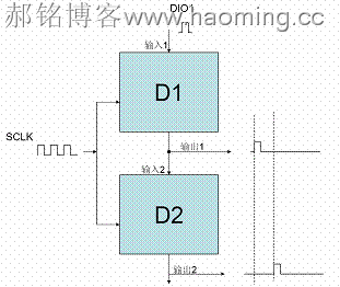

以EK7309为例介绍行驱动电路;由SCLK信号及DIO1信号产生液晶屏驱动信号的原理如图8所示。
 图8
 图9
在图8中简要显示EK7309内部输入SCLK信号和DIO1信号,输出行驱动位移信号工作过程的框图。在EK7309内部主要有一系列(256个)由D触发器组成的输入和输出相串联的位移寄存器。从图中可以看出 SCLK行频时钟信号进入集成电路后加到每一个D触发器上,DIO1行位移起始控制信号则只加到第一个触发器的输入端;第一个D触发器的输出信号在输出(Q1输出)的同时又进入第二个D触发器的输入端,DIO1是由第一个触发器输入在SCLK的控制下逐个后移;以此类推。
D触发器的作用是:当SCLK信号每一个上升沿来一次;D触发器就反转一次;DIO1输入信号就由输入端传递到输出端一次;如图10所示;当第一个SCLK信号的上升沿来到时;加到触发器D1输入端;这个信号在SCLK上升沿的触发下把信号传递到D1的输出端1由Q1输出;并且又同时进入第二个触发器D2的输入2端。当SCLK信号的第二个上升沿来到时;这个DIO1信号又经过D2的输入2端传递到D2的输出2端,在由Q2输出的同时,又进入下一个D触发器的输入端。这样来比较一下Q1和Q2的输出;Q1和Q2波形一样只是在出现的时间上,Q2落后于Q1一个SCLK周期。SCLK是一个连续的触发波;连续不断的控制内部所有的D触发器反转向后传递DIO1信号,并输出端输出在每一个D输出端出现的DIO1信号,但是在一个场周期只有一个DIO1信号;一个DIO1信号就不断的随SCLK的触发向后传递,这样由Q1到Q256端就都有QIO1输出,只不过在时间上逐个的滞后一个SCLK的时间周期。一块EK7309可以有256路行驱动信号输出,对于对于1024×768的液晶屏;采用3块EK7309级联(接力)应用,正好完成了液晶屏垂直方向768根行电极线的驱动,图11所示。通过上述介绍可以看出液晶屏的行驱动电路的作用就是起到类似CRT显示的场扫描作用一样。(目前液晶电视屏均采用AD120芯片作为栅极驱动;采用FPD33584芯片作为源极驱动)
