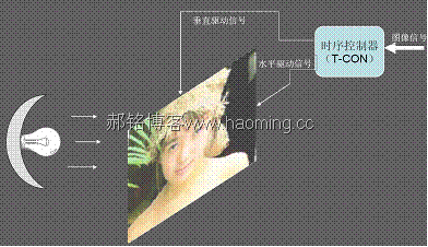

现在的液晶电视;是一种平板电视;采用了液晶显示屏作为图像的显示器件。和CRT显示屏不同的是:液晶显示屏是属于被动发光显示器件,屏幕本身的像素点并不能主动发光,它只能作为光的开关,控制通过光通量的大小,液晶屏的作用类似于电影胶片的作用,在重放图像时;图像信号在液晶屏上产生类似电影胶片的图像;还必须有背光源才能有明亮的图像显现,图2所示。液晶屏上的图像也是和CRT一样是由像素组合而成,而这种把CRT显示的信号转换为液晶屏显示的信号电路就是本文要介绍的:时序控制电路(T-CON)。
 图2
液晶屏上的图像虽然也是把像素点进行组合排列以形成图像,但是其排列组合的方式完全不同于CRT的扫描成像方式了。它是一种矩阵的显示方式,图3所示。结构特点是;在显示屏上;水平排列一排和垂直显示像素数相同的行电极;垂直排列一排和水平显示像素相同的列电极。行电极线和列电极线相互垂直;其交叉点就是一个像素点的位置(现在的16:9高清显示屏;
