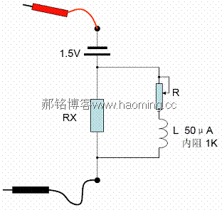

二、万用表欧姆挡的电路原理:
万用表是我们修理的必备工具,可以测量电压、电流、电阻等。测量功能的转换;是依靠万用表面板上的一个转换开关(旋钮)来完成。图1所示 是一个万用表置于欧姆挡时的原理图:
 图1
在图1中;可以看到万用表置于欧姆挡时内部的电路原理图;有4个元件;表头电感线圈、电阻R、电阻RX和1.5V电池。连接的方式是:电池和RX串联;电池的负极接红表笔接线端,RX另一端接黑表笔接线端;电阻R和表头电感线圈串联后在并接于电阻RX上,如图2的等效电路所示。稍微有点电路常识的人就可以看出它的工作原理。
 图2
在图2中 电阻RXzuzhi阻值是15欧姆 电感L是万用表表头(驱动表指针偏转);满度偏转电流是50微安(灵敏度);L的内阻是;1000欧姆(表头电阻);R是表头串联电阻(可变、欧姆挡零点校正);表内电池 1.5V。通过图2可以明显看出;此时;虽然电路中没有电流;但是红表笔是接在电池的负极;黑表笔是经过电阻RX接电池的正极,这是红、黑表笔之间是有电压的,并且电压就是电池电压1.5V,红表笔是负极;黑表笔是正极(和表笔的颜色习惯表示的相反)。

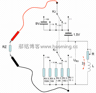

为了电阻测量倍率扩展的方便;在一般的万用表中欧姆档的倍率变换是由转换开关完成,图7所示就是万用表欧姆档扩展电路的原理图。
 图7
图7中;开关K1的作用是对限流电阻RX进行切换;以完成R×1、R×10、R×100、R×1K、R× 10 K 档位的切换;开关K2的作用是;在K1切换到R× 10 K档位时;电池是1.5V和9V串联;以增加在R× 10 K档电池电压的不足,开关K1和K2是同轴联动。

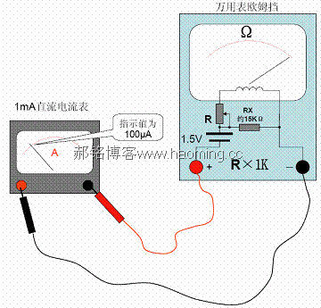

五、应该记住:
通过图7大家可以方便的计算出在不同的倍率档位,表笔相连是流过表笔的电流是:

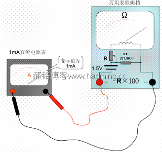

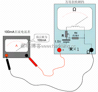

R×1档 是100毫安 图8所示
 图8
R×10 档 是 10毫安 图9所示
 图9
R×100 档 是1毫安 图10所示
 图10
R×1K 档 100微安 图11所示 【 郝铭原创作品】
 图11

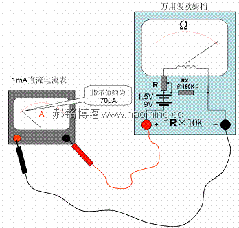

R× 10 K 档 70微安 图12所示
 图12

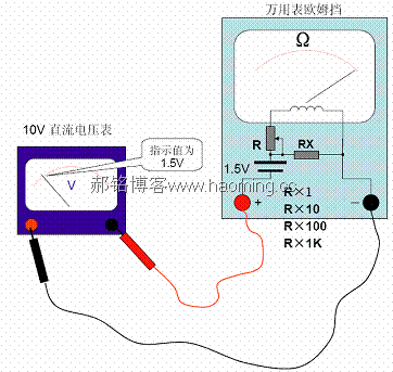

也可以看出不同的倍率档位,表笔开路时表笔两端的电压是:
R×1、R×10、R×100、R×1K档均是 1.5V 图13所示
 图13

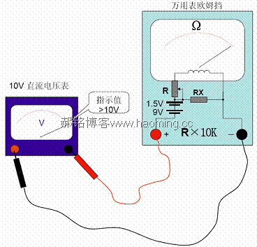

R× 10 K档 是10.5V 图14所示
 图14
并且红表笔是负电位、黑表笔是正电位(很重要)
此文的介绍主要是希望大家了解;万用表欧姆档在不同的档位表笔短路连接时,流过的电流不同,在表笔开路时;表笔两端的电压是 R× 10 K档电压最高;为10.5V,其它档位为1.5V。
在表笔开路是两表笔之间;红表笔是负电位;黑表笔是正电位。【 郝铭原创作品】
