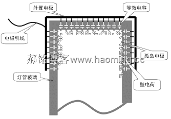

既然电极和内部是由玻璃隔开、绝缘的,那么放电是如何产生的?
 图1-3-1 图1-3-2
EEFL属于无极放电器件,是一种基于在“高频电场作用下的壁电荷放电”道理;图1-3-2所示是EEFL荧光灯管一端放大构造等效图;图中外置电极是包裸在灯管的一端的玻璃上面,这样对于玻璃的内表面是接触参与放电的气体的一面,玻璃的外表面是接触高压电极的一面,玻璃的两面等效于很多的电容器存在。由于玻璃是绝缘体,对应于等效电容的一个个电极就形成了一个个“孤岛电极”点;当外置电极接高压;电容器的另一孤岛电极端就要聚集电荷,当外置电极上的电压为“正”时;孤岛电极上就集聚大量“负离子”,当外置电极上的电压为“负”时;孤岛电极上就集聚大量“正离子”,由于孤岛电极存在于玻璃的内表面,也就是在灯管两端的内表面就集聚大量的正、负离子,这些附着在两端内表面极性不断变换的正、负离子;称之为:“壁电荷”,图1-3-2所示。
由于EEFL荧光灯两端施加交流正弦波高压,灯管两端壁电荷的极性是相反的,当灯管的两个外电极电压足够高、频率足够高;壁电荷就迅速积累到之间足够使气体电离的程度,这就引起了灯管内放电的产生。外置电极极性不断变换,壁电荷不断的积累,放电就持续进行,放电产生大量的紫外线;激发管壁荧光粉发光,其它原理就和CCFL相同了。
放电的能量于外置电极施加电压的高低有关,其放电电压的大小基本同等CCFL的放电电压,灯管的工作频率要高于CCFL灯管的工作频率为好,频率高在灯管两端相同等效电容的情况下,壁电荷集聚的速度,能量要大,不过目前采用点亮CCFL灯管的背光板也能顺利的点亮EEFL灯管。
