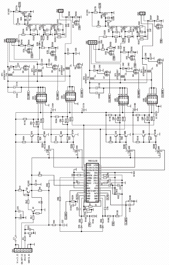

海信TLM-2077型液晶电视采用6只CCFL灯管作为背光源,其背光板电路如图6.1所示,工作流程如图6.2所示。该背光板电路简捷、性能可靠、维修方便,广泛用于各国产品牌的19~26寸液晶电视之中。
 图6.1
 图6.2
 背光板原理图

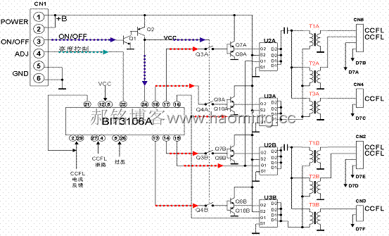

图6.1中虚线框1是dianyuan电源控制部分,虚线框2是振荡控制集成电路部分,虚线框3是功率放大电路部分,虚线框4是高压输出及取样电路部分。
在图6.2所示的简单工作流程框图中,CN1是dianyuan电源输入及控制信号输入接口。开关dianyuan电源送来的12V直流dianyuan电源由CN1的1、2脚进入,主板CPU送来的ON/OFF启动信号经过插口CN1的3脚进入,亮度控制信号经过CN1的4脚进入,CN1的5、6脚是接地脚。
CN1的3脚ON/OFF启动高电平控制Q1、Q2导通,把12V电压经控制稳压后作为集成电路BIT3106A的VCC并启动BIT3106A工作。BIT3106A的13~18脚输出激励振荡信号,驱动由U2A、U3A、U2B、U3B组成的两组全桥功率放大电路。放大后的振荡信号经过升压变压器T1A、T2A、T3A、T1B、T2B、T3B升压后,由高压输出接口CN5、CN4、CN3、CN2输出点亮6只CCFL背光灯管。

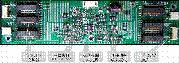

图6.3是背光板的实物图。左边是A通道部分,有3只升压变压器、2只功率放大模块组成的全桥功率放大电路及其它相关元件;右边是B通道部分,有3只升压变压器、2只功率放大模块组成的全桥功率放大电路及其它相关元件。

ON/OFF输入端送入主板送来的高电平时,经R1加到Q1的基极,使Q1、Q2导通,12V直流电压经过R14、Q2流通,再经D1(6V)稳压后为BIT3106A的5脚(小信号VCC)及12脚(激励输出VCC)供电;同时,该电压又经过R4加到BIT3106A的24脚EA(使能)端,使BIT3106A启动工作;此外,该电压还作为全桥功率放大电路激励开关Q3A、Q4A、Q3B、Q4B的控制电压。ON/OFF输入端为低电平时,BIT3106A停止工作。
此背光板采用的是直流控制方式。CN1的4脚输入由主板CPU送来的0.2~2V变化的直流电压,经R1、R3、C23、R45加到BIT3016A的22脚(DIMDC),进行亮度控制:电压愈高,亮度愈暗。改变R1、R3的zuzhi阻值比,即可改变亮度控制的范围。
6.2 功率放大电路
功率放大电路采用了4块型号为:AO4600(也有采用AO4614等其它型号)的互补单端功率放大模块,原理图位号是:U2A、U3A、U2B、U3B组成两组全桥功率放大电路。其中,U2A和U3A组成一组全桥电路,称为A组;U2B和U3B组成一组全桥电路,称为B组。
BIT3106A启动后,其13~18脚输出A、B两组共6路全桥功率放大激励信号:P-OUT2B、P-OUT1B、N-OUT1、N-OUT2、P-OUT1A、P-OUT2A。其中,每1路P-OUT输出信号;激励1只全桥电路的P沟道MOS管,每1路N-OUT输出信号则激励2只全桥电路的N沟道MOS管,亦即N-OUT1、N-OUT2要激励4只N沟道MOS管。例如,15脚输出的N-OUT1,负担功率放大模块U3A和U3B的N沟道MOS管栅极(G1)的激励工作。

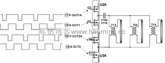

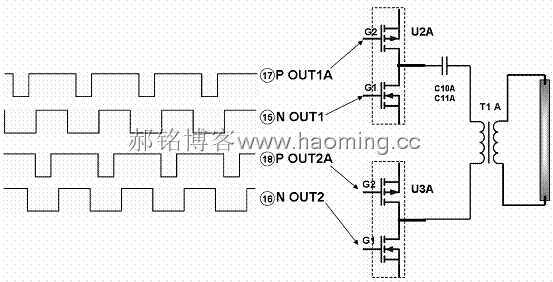

A组全桥功率放大U2A的激励输入端G1(N沟道)、G2(P沟道)由BIT3106A的15脚、17端提供激励信号,U3A的激励输入端G1(N沟道)、G2(P沟道)由BIT3106A的16脚、18脚提供激励信号,其对应的激励波形如图6.4所示。
 图6.4
对于P沟道MOS管,其输入端增加了一级由BJT管组成的共集电极单端互补推挽激励放大电路,如U2A的G2输入端增加了Q7A和Q9A。这是因为在一块互补模块内部,尽管其互补的N沟道MOS管和P沟道MOS管的性能基本一致,但是在增益的动态特性上,P沟道MOS管比N沟道管MOS要差得多,增加这一级放大可以弥补P沟道MOS管增益特性上的不足。
另外,P沟道MOS管的激励输入电路上还增加了一个受控于ON/OFF信号的电子开关Q3A、Q4A。只要CPU一发出ON/OFF关机信号,A组全桥功率放大的P沟道MOS管的激励立即被切断,电路立即停止工作。这是为了防止当CPU发出ON/OFF关机信号后,由于大电容存储的电荷,电路不能立即关机。
B组全桥功率放大电路(U2B、U3B)的组成及工作原理相同于A组全桥功率放大电路,只不过N沟道MOS管的激励信号和A组共用。

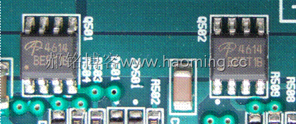

BIT3106A输出的激励信号是方波,因此全桥功率模块工作在开关状态,由于输出是正弦波开关切换时是过零点没有开关损耗,电路的效率极高,工作【温度wd】很低,无需加装散热装置,其实物照片如图6.5所示。
 图6.5 功率模块照片
AO4600是“阿尔法&欧米茄半导体公司”生产的互补增强型场效应对管功率放大模块,采用SOP封装形式,内含两只特性相近的独立的P沟道和N沟道MOS管,外形和常用的24C08存储器一半大小。其安装图如图6.6所示,引脚图如图6.7所示,实物图如图6.8所示,主要参数见表6.1。

高压输出电路就是全桥功率放大以后的升压变压器电路,6只升压变压器分为两组:T1A、T2A、T3A为A组,由U2A、U3A组成的全桥功率放大电路驱动;T1B、T2B、T3B为B组,由U2B、U3B组成的全桥功率放大电路驱动。
以A组为例,3只升压变压器的初级并联后,经电容器C10A//C11A串联后连接于全桥功率放大电路的输出端,如图6.9所示。全桥功率放大电路的负载(C10、AC11A、T1A、T2A、T3A)组成了一个串联谐振电路,只要适当选取C10A//C11A的值,使这个串联谐振电路的谐振频率等于BIT3106A振荡器的振荡频率,输出电路的功率就可以达到最大,并且波形已经完全变成了正弦波。这种谐振型的输出电路也没有一般开关dianyuan电源的自感高压脉冲,所以组成全桥功率放大电路(实际也是开关电路)的MOS管非常安全,选用耐压VDS高于供电电压的MOS管即可胜任工作,不必担心过压击穿。
 图6.9
图6.9所示谐振输出电路又称为SRPL(serial-resonant parallel-load),即“串联谐振并联负载”,其谐振电容设置在升压变压器的初级,优点是谐振电容承受的电压较低,没有击穿的危险;多灯管电路只需要一只谐振电容(只有一个等效谐振电路)。

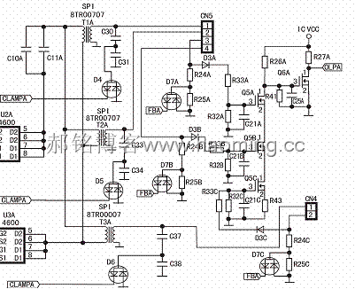

A组通道
C30、C31、D4组成T1A输出电压取样电路,R24A、R25A、D7A组成T1A负载CCFL灯管工作电流取样电路;C33、C34、D5组成T2A输出电压取样电路,R24B、R25B、D7B组成T2A负载CCFL灯管工作电流取样电路;C37、C38、D6组成T3A输出电压取样电路,R24C、R25C、D7C组成T3A负载CCFL灯管工作电流取样电路。3只变压器的输出电压取样并联后接到BIT3106A的26脚(CLAMP过压保护端),3只变压器的负载CCFL灯管工作电流取样也是并联输出(FBA),经过电阻R16A连接于BIT3106A的29脚(INNA误差输入端)。Q5A、Q5B、Q5C、Q6A、D3A、D3B、D3C及相关阻容元件组成A组CCFL灯管断路检测输出电路,背光灯管断路检测信号OLPA连接于BIT3106A的27脚(OLPA灯管断路保护端),当出现某只灯管断路时,输出端OLPA由高电平转为低电平(正常工作时为高电平输出)。
B组通道
C39、C40、D7组成T1B输出电压取样电路,R24D、R25D、D7D组成T1B负载CCFL灯管工作电流取样电路;C42、C43、D8组成T2B输出电压取样电路,R24E、R25E、D7E组成T2B负载CCFL灯管工作电流取样电路;C46、C47、D9组成T3B输出电压取样电路,R24F、R25F、D7F组成T3B负载CCFL灯管工作电流取样电路。3只变压器的输出电压取样并联后接到BIT3106A的5脚(CLAMP过压保护端),3只变压器的负载CCFL灯管工作电流取样也是并联输出(FBB),经过电阻R16B连接于BIT3106A的2脚(INNA误差输入端)。Q5D、Q5E、Q5F、Q6B、D3D、D3E、D3F及相关阻容元件组成B组CCFL灯管断路检测输出电路,背光灯管断路检测信号OLPB连接于BIT3106A的4脚(OLPA灯管断路保护端),当出现某只灯管断路时,输出端OLPB由高电平转为低电平(正常工作时为高电平输出)。
以A组输出取样电路为例,局部电路如图6.10所示,电压取样、电流取样及灯管断路保护取样电路分析如下。

A组的3只升压变压器分别向3只CCFL灯管提供工作电压,每只升压变压器的输出电压都有一个电压取样电路,采用电容分压取样的方式。第1只灯管的电压取样等效电路如图6.11所示, C30、C31组成串联分压电路;D4是一只内含两只相同二极管的复合二极管,其中一只作为整流管,另一只作为续流二极管;整流电压经C滤波后,加到BIT3106A的过压保护端CLAMPA。第2只灯管的电压取样由 C33、C34、D5完成。第3只灯管的电压取样由C37、C38、D6完成。这三只灯管的电压取样输出端并接到一起,再连接到集成电路的27脚(OLPA过压保护端)。

CCFL灯管电流取样的等效电路如图6.12所示,灯管电流的流通电路中串联有两只电阻R24A、R25A。当灯管有电流流过时,电阻上的压降正比于流过灯管的电流,由R25A上读取的电压变化就是灯管电流的变化。此电压变化经D7A整流、C滤波后,加到BIT3106A的29脚INNA端子。BIT3106A根据灯管电流的变化,控制PWM信号的占空比,起到控制灯管电流的作用(当出现严重过流现象则进入保护状态),同样和第二只和第三只CCFL背光灯管的工作电流取样电路相同,并且三路背光灯管工作电流取样信号并在一起接于BIT3106A的29脚INNA端子。

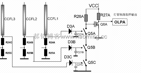

灯管断路保护取样电路由Q6A、Q5A、Q5B、Q5C、D3A、D3B、D3C、R33A、R33B、R33C、C21A、C21B、C21C、R26、R27等组成,其等效电路如图6.13所示。
 图6.13
开关Q5A、Q5B、Q5C等效于图6.10中的3只N沟道MOS管,均受A组3只CCFL灯管电流的控制。只有3只CCFL灯管都有电流(正常工作)时,串联在灯管上的电阻R24A/R25A、R24B/R25B、R24C/R25C才有压降输出。这个压降经过D3A、D3B、D3C整流及C21A、C21B、C21C滤波后,使Q5A、Q5B、Q5C全部导通。由于这3只开关串联,并且接于Q6A的栅极和地之间,电阻R26A是Q6A的栅极偏置供电电阻,因此只有当3只开关全部导通时,Q6A漏极才是高电平(等于VCC电位);而任何一只开关开路,都会引起Q6A漏极电位下降(几乎下降为0)。换句话说,只有3只CCFL灯管全部都亮、正常工作时,Q6A的漏极才会是高电平;只要有1只灯管不亮、无电流,Q6A的漏极都是低电平。Q6A漏极的电平变化就是A组灯管断路保护控制电平OLPA,接到BIT3106A的27脚OLPA端(A通道灯管断路控制端)。

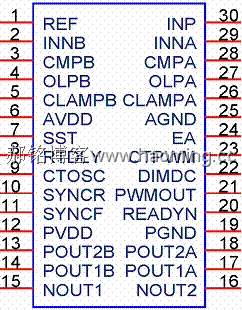

BIT3106A是BITEK公司(台湾硕颉科技)生产的一款专门为双全桥式、多CCFL灯管驱动而设计的背光板驱动集成电路,采用30脚的贴片或直插封装形式,dianyuan电源电压为4.5~13.2V,内置亮度调节电路、软启动电路、过流保护电路、过压保护电路、欠压关断电路等,软启动时间和开灯保护时间均可设定,开关控制零电流侍机状态,直流输入亮度控制(内设固定频率的PWM变换电路),灯管工作频率30~250kHz由用户自由设定。该IC被国内多个品牌的液晶电视广泛采用,其引脚排列如图6.14所示,引脚功能见表6.2,内部框图如图6.15所示。
 图6.14
表6.2 BIT3106A的引脚功能引脚符号功能1REF基准电压输出2.5V2INNB来自PWMOUT的亮度控制输入兼B组误差电压输入3CMPBB组误差电压输出端4OLPBB组CCFL灯管断路检测输入端5CLAMPBB组电压取样输入端(过压保护)6AVDD前端VCC供电7SST软启动控制端(接软启动电容)8RTDLY外接一只电阻,以设定内部基准电流。此电流涉及振荡器的振荡频率、PWM频率、软启动时间及振荡波形的延迟、叠加时间控制9CTOSCCCFL灯管工作频率设定(接时间电容)10SYNCR两块集成电路并联应用和同步通讯端11SYNCF两块集成电路并联应用和同步通讯端12PVDD激励输出端VCC供电13POUT2BB组P沟道MOS管激励输出214POUT1BB组P沟道MOS管激励输出115NOUT1N沟道MOS管激励输出116NOUT2N沟道MOS管激励输出217POUT1AA组P沟道MOS管激励输出118POUT2AA组P沟道MOS管激励输出219PGND激励输出接地端20READYN外接PWM下拉电阻50k允许PWM信号输出21PWMOUTPWM输出端22DIMDC直流亮度控制输入0.2~2V23CTPWMPWM频率设定24EA使能控制端25AGND集成电路前端接地26CLAMPAA组电压取样输入端(过压保护)27OLPAA组CCFL灯管断路保护输入端28CMPAA组误差电压输出端29INNA来自PWMOUT的亮度控制输入兼A组误差电压输入30INP误差放大反相输入端

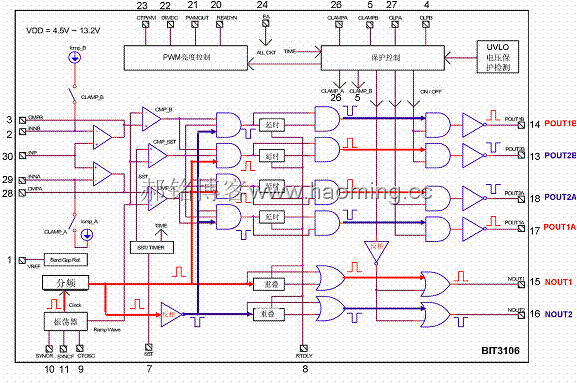

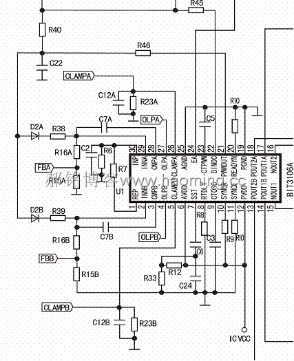

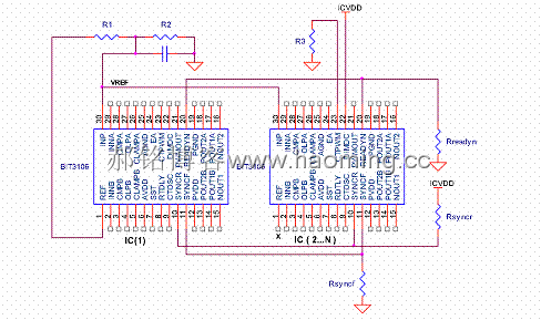

振荡及信号处理部分由振荡器和分频器组成,振荡器产生的方波振荡信号经由分频电路输出。BIT3106A的9脚外接振荡定时元件C3(如图6.16所示),调整C3的电容量即可调整振荡频率;10脚、11脚是两块BIT3106A并联应用时的振荡频率同步通讯接口,如图6.17所示。在大屏幕多灯管液晶屏中,可以两块甚至多块BIT3106A连级应用,此接口保证多块集成电路振荡频率的同步;单块应用时,经电阻接地即可,如图6.16中的R9、R10所示。
分频电路是1/2分频器,经过1/2分频后,振荡信号的频率稳定性提高了一倍(分频次数越多,频率的稳定性越高)。分频后的振荡信号分为两路,一路经过一系列的处理(PWM调制、波形时间叠加、保护控制)后,由15脚输出NOUT1方波信号,激励全桥功率放大电路的一只N沟道MOS管;另一路经过反相器倒相,变成反相的振荡信号,也经过一系列的处理后由16脚输出NOUT2方波信号,激励全桥功率放大电路的另一只N沟道MOS管。
图6.15中,分频后的及倒相的振荡信号分别进入4路P沟道信号处理电路,经过一系列处理(PWM调制、延迟处理、保护控制后)由17脚输出POUT1A、14脚输出正相的P沟道MOS管激励信号POUT1B,分别激励全桥功率放大电路的一组P沟道MOS管;13脚输出POUT2B、18脚输出反相的P沟道MOS管激励信号POUT2A,分别激励全桥功率放大电路的另一组P沟道MOS管。

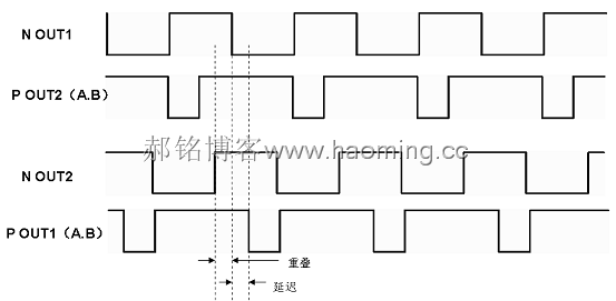

在信号处理过程中,除了进行PWM调制处理、保护控制处理外,为了使全桥功率放大电路的工作更加协调,还要对N沟道MOS管的激励信号进重叠加处理,对P沟道MOS管的激励信号进行延迟处理,即对信号脉冲的上升沿及下降沿进行叠加及延时,如图6.18所示。

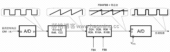

亮度控制流程如图6.19所示,直流亮度控制电压经CN1的4脚及BIT3106A的22脚进入A/D变换电路,A/D变换电路把输入的直流电压的高低变化;变化成相应占空比变化的PWM信号,这个PWM信号由BIT3106A的21脚输出,经R46、C22组成的积分电路转化成具有不同直流分量的锯齿波(PWM信号的占空比对应于锯齿波的直流分量)。此锯齿波进入由D1A、D2B、R38、R39、R16A、R16B组成的混合电路,和CCFL电流取样来的FB信号叠加,结果是FB信号又改变了锯齿波的直流分量。混合后的信号再经过BIT3106A的29脚(INNA)、2脚(INNB)进入BIT3106A内部的误差放大器(实际是一个A/D变换电路,30脚INP输入的是A/D变换的基准电压),最后输出既包含有亮度控制又有FB自动稳定亮度的PWM亮度控制信号,送往调制器,对振荡器产生的振荡信号进行调制。

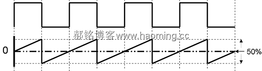

当PWM信号的占空比是0.5(1︰1)时,经过积分电路产生的对应锯齿波的零轴线正好在锯齿波幅度50%的位置,即锯齿波直流分量为0。如图6.20所示,上边是占空比为1︰1的PWM信号,对应锯齿波(下边)的零轴线正好在锯齿波幅度的中间位置。由上下对应的虚线可以看出,锯齿波正、负半周的幅度、时间都相等。

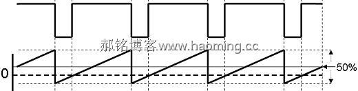

当PWM信号的占空比大于0.5[上面宽度(正)大于下面宽度(负)]时,经过积分电路产生的对应锯齿波的零轴线正好在锯齿波幅度50%位置之下,即锯齿波直流分量为正。如图6.21所示,上边是占空比大于1︰1的PWM信号,对应锯齿波(下边)的零轴线在锯齿波50%幅度的下边。从上下对应的虚线可以看出,锯齿波正半周的幅度、时间都大于负半周。

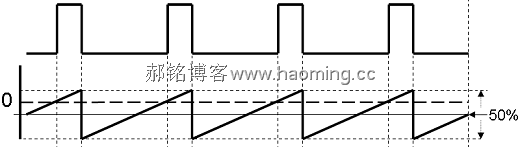

当PWM信号的占空比小于0.5[上面宽度(正)小于下面宽度(负)]时,经过积分电路产生的对应锯齿波的零轴正好在锯齿波幅度50%位置之上,即锯齿波直流分量为负。如图6.22所示,上边是占空比小于1︰1的PWM信号,对应锯齿波(下边)的零轴线在锯齿波50%幅度的上边。从上下对应的虚线可以看出,锯齿波正半周的幅度、时间都小于负半周。

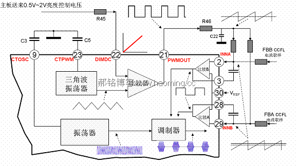

BIT3106A与亮度控制相关的引脚有23、22、21、2、3、30、28、29等,亮度控制部分的等效电路如图6.23所示。
主板送来的可调直流亮度控制电压,经过R45加到亮度控制信号输入引脚(22脚),进入内部比较器电路。这个比较器电路实际上是一个A/D变换电路,在三角波振荡器送来的三角波振荡信号的配合下,把控制亮度变化的直流电压转变成对应脉冲宽度变化的PWM信号。三角波振荡器产生的三角波振荡信号是比较器电路把亮度控制电压转化为PWM信号的辅助信号,三角波的频率就是PWM信号的频率。BIT3016A的23脚外接电容器C5就是三角波振荡频率的设定电容,改变C5的容量就改变了三角波的振荡频率,也就改变了PWM信号的频率。一般把三角波振荡频率设定在100~220Hz以内。
 图6.23
经过变换的PWM信号由BIT3106A的21脚输出,经过R46和C22组成的积分电路变换为锯齿波。这个锯齿波的直流分量大小是与22脚输入的直流亮度控制信号相对应的,和CCFL灯管电流取样电路送来的FB取样信号混合后,从2、29脚输入,再经内部比较器A和比较器B还原为具有亮度控制及CCFL电流反馈稳定控制的PWM亮度控制信号,输入到调制器对高频等幅振荡信号进行PWM调制,再去激励输出。BIT3106A的30脚是内部A/D变换器(比较器A及比较器B的参考电压输入点(即INNA和INNB的反相输入端),经过外围元件R6、R7、C2接基准电压(1脚)。改变R6、R7的分压比,就可以改变比较器A、比较器B输出的PWM信号占空比,以设定亮度控制的阈值。3、9脚外接电容C7A、C7B是比较器A和比较器B的外接反馈电容。

27脚(OLPA)、4脚(OLPB)是CCFL灯管断路保护反馈电压输入端。OLP即Open Line Protect,意为开路保护。27脚输入A通道断路保护反馈信号,4脚输入B通道断路保护反馈信号,在背光板正常工作时为高电平(5V)。当背光源的某只灯管开路时,27脚或4脚必定有一只会变化成低电平(小于300mV),整个背光板电路进入待机状态。

1通过外接电阻R8设定13~18脚输出激励信号的延迟和重叠时间(图6.18),这是为了保证全桥电路MOS管更好地配合工作。

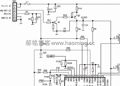

启动控制电路如图6.24所示。CN1的1、2端是供电输入端,由主板开关dianyuan电源提供的12V稳压供电(由于电流较大,两只脚并联使用)。CN1的3脚是主板CPU送来的ON/OFF启动控制信号,当ON/OFF为高电平时,背光板启动;当ON/OFF为低电平时,背光板停止工作,进入待机状态。
当ON/OFF为高电平时,高电平经由CN1的3脚、Rb1加到Q1(NPN)的基极,Q1导通,Q2(PNP)也导通,12V电压经过R14、Q2及D1稳压后为BIT3106A提供VCC供电。此VCC供电经R4加到BIT3106A的24脚,作为使能(启动)电压,电路开始工作。CN1的1、2脚输入的12V电压直接为全桥功率放大电路供电。VCC还作为功率放大输入“开关”的开启电压,控制Q3A、Q4A、Q3B、Q4B把激励信号引入全桥功率放大电路。
R5是弥补主板CPU送来的亮度控制电压偏差的偏置电阻,当亮度控制电压为最大亮度时,BIT3106A的22脚电压为0.2V;最暗时,约为2V。
