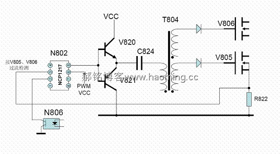

振荡激励部分
由N802(NCP1217ADR2G)完成振荡、稳压控制、过流保护。V820 V821组成的射随OTL输出电路完成激励输出。T804完成适合双管正激功率输出级需要的双路同相位激励输出。
等效电原理图 图1中N802的5脚(DRV)为激励输出端,接激励输出管V820、V821。2脚(FB)为稳压控制输入端接光耦N806。3脚(CS)为过流检测输入端,接V805源极电流取样电阻R822。6脚为VCC供电端(由ON/OFF开关V807控制)。
V820 V821组成射随OTL激励输出,具有较强的电流输出能力。由于后级的双管正激输出电路,要求两个相位相同的激励信号(两个信号对地的直流电平不同)。T804即完成激励功率的传递及完成形成两个激励信号的作用,在图中T804线圈上标注的黑点即是相位的同名端。
 图1

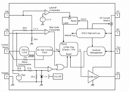

 图2 NCP1217ADR2G 内部框图引脚符号功能1ADJ峰值电流设定2FB稳压控制,接光耦3CS过流保护控制输入端4GND地5DRV激励输出6VCC供电7NC空脚8HV高压恒流源输入(启动备用)
 表1 NCP1217ADR2G 引脚
