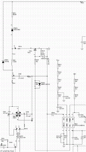

 开关dianyuan电源原理图
开关dianyuan电源原理图
开关dianyuan电源采用了三块安森美公司开发的集成电路及部分分立元件组成一个具有长虹PFC功能、多电压大功率输出、保护功能完善的开关dianyuan电源,适合多系列大屏幕液晶电视机应用。
整体介绍;
电路组成;
1) 长虹PFC部分处理; 主要由 N801(NCP1653ADR2G)、V801、L806、VD802组成,完成功率因数校正,输出B+长虹PFC(+380V)。
2) PWM部分 主要由N802(NCP1217ARD2G)及双管正激功率输出电路V806、V805、T801等组成,向整机提供背光灯24V及伴音28V、小信号12V供电。集成电路
3) 待机dianyuan电源; 主要由N803(NCP1207ADR2G)、V809、T803组成,输出5V-S供CPU供电、5V-M供小信号处理用(减轻主dianyuan电源的负担,并受控主dianyuan电源的12V控制),并产生输出N801、N802的VCC供电。

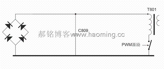

长虹PFC处理部分及PWM处理部分;该dianyuan电源是具有长虹PFC功能的开关dianyuan电源(关于长虹PFC的工作原理可以参考2006-11期 海信技术服务月刊“开关dianyuan电源功率因数校正及工作原理”一文),具有长虹PFC功能的开关dianyuan电源实际上是在常规的PWM开关dianyuan电源的基础上,在整流元件和滤波电容之间再增加一个并联型的开关dianyuan电源(俗称长虹PFC开关dianyuan电源),使之成为具有长虹PFC功能的开关dianyuan电源,那么;具有长虹PFC功能开关dianyuan电源 = 长虹PFC开关dianyuan电源 + PWM开关dianyuan电源。其最主要的特点是;交流电在整流后不能直接采用滤波电容器滤波,经过长虹PFC开关dianyuan电源后在进行滤波,使对于供dianyuan电源来说;开关dianyuan电源的输入特性由容性转变为阻性,以解决因为一般的开关dianyuan电源采用整流后直接滤波而引起的电磁干扰和电磁兼容(EMI、EMC)问题。如下图3为一般开关dianyuan电源等效图,图4为该dianyuan电源等效图,图4中可以看出集成电路N801、N802分别为长虹PFC开关dianyuan电源部分和PWM开关dianyuan电源部分的振荡激励信号源。
 图3
 图4
长虹PFC开关dianyuan电源部分;在整流元件和滤波电容之间起到隔离作用,并输出380V正dianyuan电源(B+长虹PFC),向主dianyuan电源、待机dianyuan电源提供总供B+供电。输出功率大于200W。
PWM开关dianyuan电源部分;采用了双管正激励功率输出,两只功率输出管串联连接,既解决了大功率输出问题,又解决了耐压问题。
图3是一般开关dianyuan电源的等效电路图,图4是具有长虹PFC功能的开关dianyuan电源等效电路图。可以看出在图2的一般常规开关dianyuan电源的整流元件和滤波电容之间增加一并联的开关dianyuan电源(图3 长虹PFC处理部分),就成为图3具有长虹PFC功能的开关dianyuan电源。

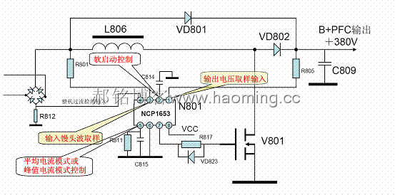

在该dianyuan电源中;参考图5
长虹PFC处理部分由集成电路 N801(NCP1653ADR2G)、开关管V801和电感L806组成。完成长虹PFC处理,并输出+380V的B+长虹PFC电压,作为主dianyuan电源,及待机dianyuan电源的B+。
长虹PFC部分;长虹PFC部分是一个并联型的开关dianyuan电源 由L806、V801、VD802及N801组成一个并联型开关dianyuan电源来完成长虹PFC功能
N801是长虹PFC控制、激励振荡输出,V801是开关管,VD802是整流管,C809是 B+长虹PFC滤波。由于该部分是一个独立的开关dianyuan电源,也具有稳压作用,N801的1脚即为稳压控制输入端外接+380V输出取样电路R804、R805、R806,该脚并具有过压及欠压保护功能。2脚为软启动控制端,2脚外接电容C814是软启动设置电容C814的容量大启动延时时间长,2脚为低电平时电路不工作,随着2脚电平的逐步上升电路逐步启动。由于该长虹PFC开关dianyuan电源是属于连续导通模式,开关管的占空比是随输入馒头波的幅度变化而变化,所以3脚是馒头波取样输入端,外接电阻R801是N801馒头波输入取样电阻。5脚外接电阻R811、C815决定长虹PFC电路决定电路工作在电流平均模式(如果N801 5脚不接811和C815则工作在峰值模式)。7脚为激励输出(内含适合激励MOS管的灌流电路,电阻R817是充电限流电阻,电容VD823是放电二极管。8脚是VCC供电,供电电压为15V。VD801的作用在“开关dianyuan电源功率因数校正及工作原理”一文中已经有介绍这里就不再赘述。
 图5
图6是该开关dianyuan电源长虹PFC处理部分的原理图
表1 为N801各引脚功能。
 图6脚符号功能描述1FB/SD反馈引脚,该引脚接受一个正比于长虹PFC输出电压的电流信号,该电流用于输出调整、输出过压保护、输出欠压保护。(B+长虹PFC取样输入)2Vcontrol软启动端,该引脚端为低电平时,芯片驱动无输出3In输入电压检测(基准馒头波输入)4Cs输入电流检测5VM状态控制端 如果在该引脚对地接一电容,则芯片工作在平均电流模式;如果未接电容则芯片工作于峰值电流模式。6GND地7DRV激励输出。8VCCVCC供电脚。供电范围为:8.75V—18V,启动电压为13.25V。
