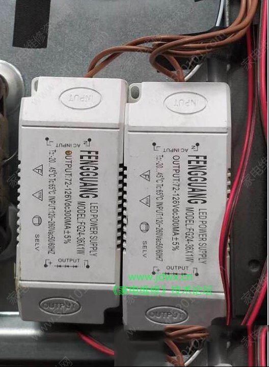

摘要: 收到同行送来的故障机壹台55英寸液晶电视,故障表现为有声音屏不亮,据说是使用中听到电视内异响然后黑屏。修前先点LED,两组中一组正常,然后看图象完全正常(不点屏怕掉屏故障的坑)。于是拆屏修,换坏了的灯珠,3V/2W ...
    收到同行送来的故障机壹台55英寸液晶电视,故障表现为有声音屏不亮,据说是使用中听到电视内异响然后黑屏。修前先点LED,两组中一组正常,然后看图象完全正常(不点屏怕掉屏故障的坑)。于是拆屏修,换坏了的灯珠,3V/2W的,原规格换上,用自制点灯器点亮两组LED。小心的将屏装好,复原电路和接线通电,满以为可以正常,结果还是屏不亮。接下来就是一翻地毡排查,确认小8脚芯片不良,找了几十块板子,但是都没找到这个8脚芯片。

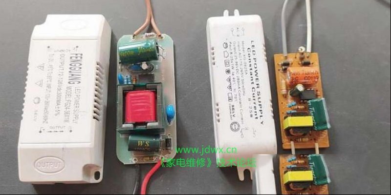

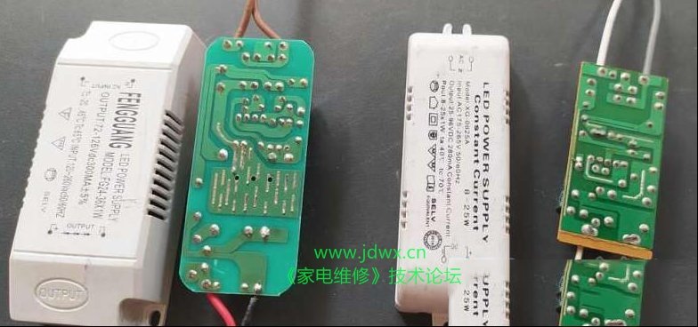

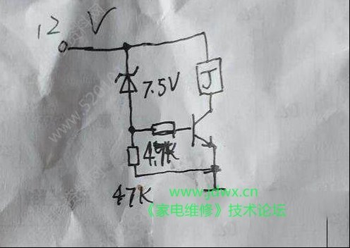

         换个思路,找LED驱动总成,这种用在电视上要用隔离的(要和220V隔离的,普通的非隔离型可是不安全的),找到两个正好可用,也不用改电流,接上试用,效果还可以。再加控制,取电从主板12V,待机6.5V,继电器断不开,加三极管控制解决。非标准维修就这样吧。全部改好装机效果正常。
