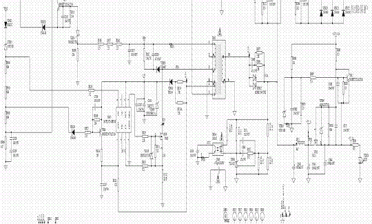

待机dianyuan电源部分由主控dianyuan电源管理芯片N803(NCP1207A)、开关管V809(FQ长虹PF3N80C)、开关变压器T803及输出控制电路组成。
1、振荡激励:由N803(NCP1207ADR2G)完成振荡、N804(HS817)及N808(TL431)完成稳压控制;
2、开关输出:由V809(MOS)开关管及开关变压器T803组成;
3、15V输出:由T803的绕组#5脚输出,经VD809整流、C832滤波产生;经V807控制后,作为长虹PFC、PWM部分振荡集成电路的VCC供电;
4、5V输出:由T803绕组#6脚~#10脚输出,经VD812整流,C842、C843、L811滤波产生+5V_S,+5V_S经过V813、V812控制后产生+5V_M输出。
所以,待机dianyuan电源部分提供三种dianyuan电源输出:
(1)+5V_S:向CPU部分提供5V供电;
(2)+5V_M:向信号前端提供5V供电;
(3)VCC_15V:向本开关dianyuan电源的长虹PFC和PWM部分提供+15V的VCC供电。
一、开机/待机控制:
由CPU发出的待机/开机指令(on/off),经由V807控制长虹PFC和PWM部分的VCC供电,达到待机的目的,图1、图2所示为待机部分原理图。
1、电路组成:
待机开关dianyuan电源由N803、V809、T803组成,输出+15V和+5V。+15V作为长虹PFC部分和PWM部分振荡集成电路的VCC供电,+5V一路作为CPU系统控制5V_S,另一路作为小信号前端供电5V_M。
在开机和待机状态(on/off),由CPU发出指令控制V807地切断/接通,长虹PFC部分和PWM部分的VCC供电。在出现过压、短路、欠压【故障】时,保护电路动作,控制V807切断长虹PFC部分和PWM部分的VCC供电,进入保护性待机状态。
5V_M输出设置了输出控制,受PWM部分的12V控制。当PWM部分无12V输出时,该5V_M输出即被切断,该级还设置了输出短路保护电路。

(2)电路启动的过程:
该振荡电路工作时的供电(VCC)依靠自身的输出开关变压器次级绕组,经过VD810整流提供。在电路启动的初期,VCC还没有建立,N803无法正常启动工作,此时由#8脚,经电阻R826接220V整流dianyuan电源,#8脚内部是一个7mA的恒流源电路,在开机的瞬间提供一个启动电流;电路启动后,由自身的开关变压器提供一电压,经VD810整流,C833、C817滤波的电压,作为VCC电压维持电路正常工作。
(3)过压及欠压保护:
振荡集成电路N803的#1脚是保护设置端,其阈值为7.2V;当此脚电压超过7.2V时,则进入保护状态,电路停止工作。在该引脚外围接了两路输入端,一路是经由R828接关开变压器的#4脚,当电路异常时,输出电压上升,开关变压器#4脚的反馈电压也上升,经过R828加到N803的#1脚;经过R828降压后,当反馈电压峰值达到7.2V以上时,N803的内部电路翻转,控制激励信号停止输出,达到过压保护的目的。另外,该引脚另接V808组成输入电压欠压保护电路,如图4所示。V808的基极经过分压电路(VD811、VZ805、R904、R910、R905、R906)接交流220V整流的300V脉动“馒头波”,V808的基极和发射极之间接一个时间常数电路R926、C839。
工作原理:当输入的供电电压220V正常时,R905上的“馒头波”经过VD829整流加到V808的基极,并对C839充电,C839上的电压为左正右负,此电压维持V808的截止并通过R926放电(由于输入是“馒头波”,波峰对C839充电,波谷C839对R926放电,适当地选取C839和R926的时间常数,基本使V808维持在截止状态)。当输入的供电电压220V下降幅度比较大时,N803的#6脚VCC经过R926、R825、VD829流通,V808逐步进入正偏状态,此时VCC经过V808及R824对C807充电,当C807上电压达到并超过7.2V时,该电压加到N803的#1脚,电路进入保护状态,此项为220V输入电压欠压保护。
 图4
(4)5V_M的输出控制及5V_M输出短路保护:
在输出的dianyuan电源中,15V_VCC受控于V807,+5V_M受控于V813。在主dianyuan电源(PWM)12V建立的情况下,加到V813的栅极,致使V813导通5V_M才有输出,如图5所示。V812及VZ816组成5V_M短路保护;在正常开机工作情况下,V812的基极被VZ816箝位在3.6V,V812的发射极为5V(5V_M),V812反偏截止;当5V_M出现短路时,V812的发射极电位小于3.6V,V812正偏、导通,V812的集电极和发射极接在V813的栅极和源极,V812的导通使V813失去了偏置,V813截止切断了5V_M的流通,起到了短路保护的作用。
