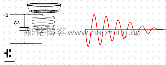

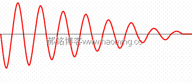

在日常的生活中:寺庙里的大吊钟,用大木柱撞击一下(只撞击一次),钟就会有一声洪亮的响声;而这个响声是一个由强到弱的逐步衰减的过程;如果用录音机把这个逐步衰减的声音记录下来,音频信号的波形就是一个,如图3所示;幅度逐步衰减到零的正弦波,这种现象就称为“振铃”
图3
电子电路上的振铃现象:

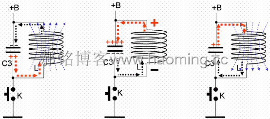

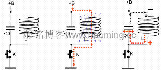

下面的图4所示是一个由C3和L组成的并联谐振电路,谐振电路的上端接+Bdianyuan电源;谐振电路的下端经过一个按钮开关K接地;也就是+Bdianyuan电源的负极。
图4-1                                            图4-2                                          图4-3
图4
在按钮开关没有被按下;电路内部没有电流流过。谐振电路内部也没有谐振现象产生,也没有什么电流产生,如图4-1所示。
现在我们瞬间按动下按钮开关K一次(按后立即松开),也就是电路在开关接通瞬间;会有电流由+B经由电感线圈L及开关K由上向下流通。此时流经电感了L的电流在线圈上产生了磁,建立了磁场,磁场力线的方向是由上指向下,图4-2所示(线圈内虚线所示为磁场的力线;磁场的方向可以通过右手螺旋定则确定)。磁场是由于电流流过而产生;所以磁场也是能量。由于电路只是接通瞬间开关K即断开所以磁场无法持续维持;只要开关K断开;电流被切断;磁场也即消失;由于能量守恒定律——所以磁场的消失只能转换为另外一种能量;这就是在线圈两端产生电动势——感生电势;感生电动势的方向是下面为:“正”上面为:“负”,图4-3所示。这个下“正”上“负”的感生电动势由于开关K是断开的;
图4-4                                                图4-5                                      图4-6
图4
所以只能对电容器C3充电,电容两端所充电压为下“正”上“负”;电容器两端电压充到最大值;线圈的感生电动势也释放完毕。此时由于电容器两端电压达到最大值;而线圈的感生电动势已经为零;电容器上的所充电压反过来又通过线圈放电;其放电电流方向是由下向上流通;由于线圈有电流流过;线圈上又产生磁场;磁场力线的方向是指向上,图4-4所示;
当电感上磁场能量达到最大;电容器C3上电压也释放完毕;不再能对电感L形成电流;此时磁场也无法继续维持,磁场的消失能量又转换为感生电势;其方向是上“正”下“负”;并对电容器C3再行充电,其电容器C3上充电电压为上“正”下“负”,图4-5所示;当电感L的磁场能量释放完毕;电容器C3上电压充到最大值时;电容上电压又反过来通过电感L再行放电;电流方向是由上向下;又把电容上的电压转换为电感的磁能,图4-6所示 磁力线方向指向下。就这样电容器和电感之间反复的充放电,不断循环,理论上永不休止。这就是我们平时所说的“振荡”其振荡周期的大小;也就是振荡的频率于电容器的容量及线圈的电感量有关;电容器容量大;充电就慢,振荡周期就长;振荡频率就低。线圈的电感量大就阻碍电容器对电感的放电速率;振荡周期就长;振荡频率就低。反过来振荡周期就短;振荡频率就高。

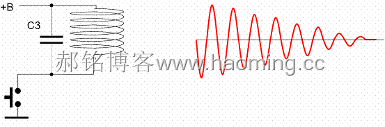

但是;由于电路本身的阻性分量的存在;电感和电容反复充放电的过程中;电路的阻性分量每次都要损耗一部分能量;充放电的能量越来越弱,形成一个减幅振荡的过程,到最后就没有能量了。这个减幅振荡的波形如图5所示,这种谐振电路在外能量刺激一次形成的一个减幅振荡的过程;称为振铃现象。其过程也像庙里的一个大钟,你用力敲击一下;钟声的响声是一个逐步衰减的过程。
振铃的波形:在振铃波形;在电感对电容的充电及电容再对电感放电的过程中逐步衰减;振铃的波形就是一个衰减的正弦波(定义:振荡的特性取决于负载,如果负载是谐振电路;其波形就是正弦波)。

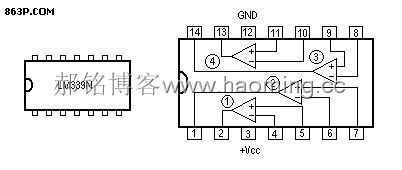

现在的电磁炉内部采用了一块四电压比较器集成电路巧妙的完成了振荡、控制、保护等功能。通过对比较器的电路特点、性能的理解;对于分析电磁炉的电路原理及【故障】分析乃至【故障】的修复都是至关重要的。
图2-1所示;就是一块电磁炉应用的最多的四电压比较器集成电路LM339的外形及内部四个电压比较器的排列方式、引脚的功能。
图2-1
在LM339集成电路中,集成了4个相同的电压比较器电路,这4个电压比较器除了VCC供电及接地是共用的;其它都是独立的,在电路的应用中;可以根据需要只用其中的任意一个或几个。

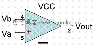

图2-2所示是从图2-1所示LM339电压比较器集成电路中单独提取出一个电压比较器进行工作原理的分析(集成电路中的(1)电压比较器)。
图2-2
在图2-2所示的电压比较器中Vb、Va是输入端(对应于集成电路LM339的(4)、(5)端),Vout是输出端(对应于集成电路LM339的(2)端),在两个输入端中有加号(+)的输入端Va称为:同相输入端,有减号(—)的输入端称为:反相输入端。
要比较的两个电压分别加到Vb和Va两个输入端上;输出端即根据这两个电压的高低;输出高电平或者低电平。其输出电平的高低和两个比较电压的关系如下:
当Va电压高于Vb时 Vout为高电平输出(即 5脚电压 > 4脚电压;2脚为高电平)。
当Vb电压高于Va时 Vout为低电平输出(即 4脚电压 > 5脚电压;2脚为低电平)。
根据输出端的电压高低就知道;输入端的那个电压大;那个电压小
(也就是当同相输入端电压高于反相输入端;输出为 高电平,同相输入端电压低于反相输入端;输出为 低电平。)

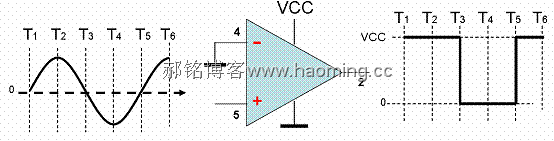

如果在输入端输入是正弦波交流电:图2-3所示
单端输入: 两个输入端;一端输入交流电另一端输入直流电压或接地(零电压)。
图2-3
图2-3中 电压比较器的输入端4接地(零电位),输入端5接正弦波交流电。
在T1~T3时间;正弦交流电是正半周,此时;电压比较器5脚电压大于4脚电压;输出端2脚电位为高电平(VCC)。
在T3~T5时间;正弦交流电是负半周,此时;电压比较器5脚电压小于4脚电压;输出端2脚电位为低电平(0V)。
在T5~T6时间;正弦交流电是正半周,此时;电压比较器5脚电压大于4脚电压;输出端2脚电位为高电平(VCC)。
从以上可以看出;电压比较器的输入交流正弦波;输出端输出频率相同的方形波。
差分输入:两个输入端都接如正弦波交流电的两端;一端为正半周时另一端为负半周——差分输入:和上述的结果相同。

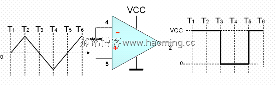

如果在输入端输入是锯齿波:图2-4所示
图2-4
图2-4中 电压比较器的输入端4接地(零电位),输入端5接锯齿波交流电。
在T1~T3时间;锯齿波交流电是正半周,此时;电压比较器5脚电压大于4脚电压;输出端2脚电位为高电平(VCC)。
在T3~T5时间;锯齿波交流电是负半周,此时;电压比较器5脚电压小于4脚电压;输出端2脚电位为低电平(0V)。
在T5~T6时间;锯齿波交流电是正半周,此时;电压比较器5脚电压大于4脚电压;输出端2脚电位为高电平(VCC)。
从以上可以看出;电压比较器的输入锯齿波;输出端输出频率相同的方形波。
从上面的两例中可以看出;电压比较器的两个输入端;一个输入的是直流零电位输入;一个输入的是交变信号,而交变信号的零轴正好在波形的中间穿过(在幅度的50%处)。也就是交变信号的正半周和负半周是对称的信号。这样输出的波形是占空比为相等的方波(即高电平和低电平的宽度相等;也就是输出方波时间上;T1~T3=T3~T5)。

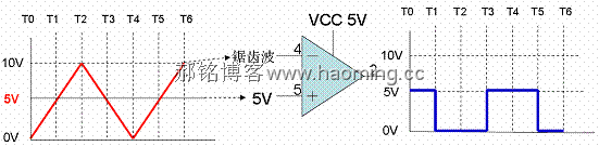

1)、 在电压比较器的4脚输入幅度为10V的锯齿波。在 5 脚输入5V直流电压。图2-5所示。
图2-5-A                                                                      图2-5-B
图2-5
这样4脚的直流电压和5脚的锯齿波的关系如图2-5-A所示;4脚的电压5V;正好位于锯齿波幅度的一半位置;此时;在时间上;T1~T3=T3~T5那么;2脚输出的方波波形如图2-5-B所示;也是T1~T3=T3~T5。
结论是;输出方波的高电平的宽度等于低电平的宽度。

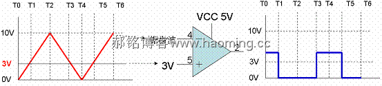

2)、 在电压比较器的4脚输入幅度为10V的锯齿波。在5脚输入3V直流电压。图2-6所示。
图2-6-A                                                                    图2-6-B
图2-6
这样5脚的直流电压和4脚的锯齿波的关系如图2-6-A所示;5脚的电压3V;位于锯齿波幅度的一半的下半部分位置;此时;不难看出;在时间上;T1~T3>T3~T5。那么;2脚输出的方波波形如图2-6-B所示;也是T1~T3>T3~T5
结论是;输出方波的高电平的宽度小于低电平的宽度,T1~T3>T3~T5。由于5脚的电压下降;2脚输出方波的宽度变窄。

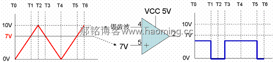

3)同样道理;在电压比较器的4脚输入幅度为10V的锯齿波。在5脚输入7V直流电压。图2-7所示,2脚就会输出;图2-7-B  的方波(宽度变宽)。
图2-7-A                                                                         图2-7-B
图2-7
在电压比较器的输入端:分别输入锯齿波和线性变换的电压,那么在输出端就会输出一个;宽度随输入端线性电压变化相对应变换的PWM方形波。
