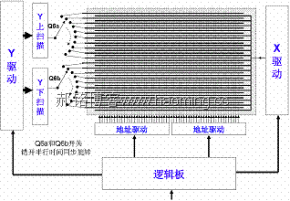

对于平板电视一员的等离子电视;图1-3所示;其屏的结构、原理、逻辑驱动电路的复杂程度相比于液晶屏是有过之而无不及;它包容了数字技术、计算机技术的众多原理;采用了长虹PFC等众多的先进电路技术、应用了MOS管、大规模数字集成电路等新型优秀器件实现了等离子屏的图像显示。
