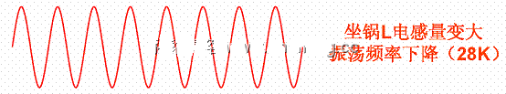

电磁炉的振荡频率一般都设计在坐锅时25K以上30K左右。这个频率的大小是由电磁炉内部的谐振电容(约0.3微法)、炉盘线圈、及锅底决定,下面公式所示;
在公式中
是常数不变的;式中的C是一个固定电容(就是电磁炉内部0.3微法电容器)其容量也是不变的;而式中的L就是电磁炉盘的电感线圈。其电感量L在坐锅时和不坐锅时是完全不一样的。电磁炉盘在坐锅时;电感量L就会变大,电磁炉盘在不坐锅时;电感量就会变小。电磁炉的振荡频率就会因为坐锅或不坐锅而变化。通过上面公式的计算:如坐锅时振荡频率设定为28K,不坐锅时振荡频就会大幅度的上升。
 图2
如果坐锅时的振荡频率设计为28K,那么不坐锅时振荡频率就高于28K许多甚至高于35K以上;不坐锅时频率高;每秒的振荡周期数就高于坐锅时每秒的振荡周期数,图2所示的上下的波形对比即为坐锅和不坐锅的振荡周期数对比。

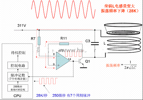

图3所示;就是脉冲锅检的电路原理图;这个在坐锅时的振荡频率为28K;经过比较器电路U2B的(14)脚输出
28K频率的方波;这个方波除了去激励IGBT功率管之外,还送往
 图3
电磁炉的CPU控制电路中的脉冲计数电路。脉冲计数电路对U2B(14)脚送来的振荡信号进行以250微秒为一个时间段;对振荡信号进行取样计数,如果坐锅时;振荡频率为28K/秒,那么在250微秒的时间段,就能检测到7个振荡周期的方波。此时CPU内部的脉冲计数电路也是以250微秒时间端7个脉冲标准计数(考虑到锅的差异及锅放置位置的差异可以对6至8个脉冲的计数都属于正常计数范围,也就是坐锅时;振荡频率可以由24K到32K范围都正常)。这时计数电路在250微秒计数,通过的脉冲数7个正常,电路则维持启动正常工作继续对锅及食品加热。

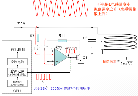

如果在250微秒时间段计数脉冲超过8个甚至9个、10个这就意味着;电磁炉的振荡频率大大的上升;为什么会上升?只有不坐锅振荡频率才会上升。计数电路计数把这个误差通过控制电路;控制电磁炉停止振荡进入待机状态,图4所示。不坐锅时回送到CPU的脉冲个数显然上升,计数不能通过。
 图4

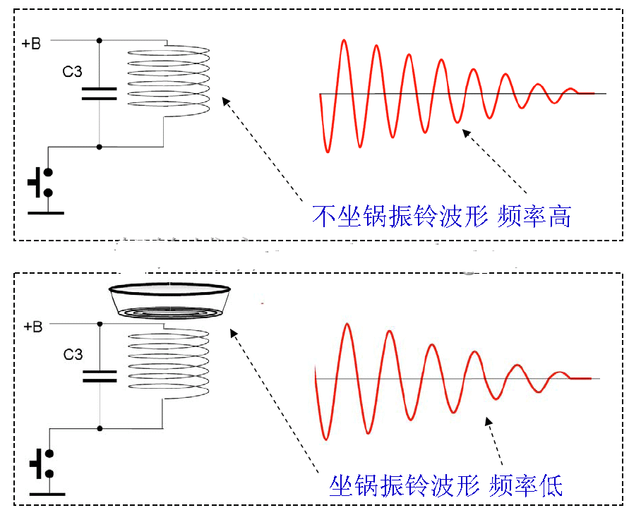

开启电磁炉的瞬间;当谐振电路还在振铃状态时锅检电路就开始计数,因为此时的振铃频率在坐锅和不坐锅就已经不同,如果不坐锅,显然振荡频率大大上升,图5所示;显然第一次计数就不能通过,不过此时并不马上控制关机;要再通过第二次;第三次计数,都检测到计数频率高才通过控制电路关闭电磁炉工作。计数的间隔不同的电磁炉不同,是由软件控制,可以一秒一次;可以一秒两次,总之只要电磁炉开启,脉冲锅检计数电路就不停的工作,所以在对食物加热的过程中,只要把锅端离炉面,电磁炉即会立即停止工作;可见脉冲锅检是非常准确、安全、可靠的。买电磁炉应该认准这样的!
