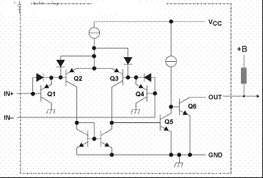

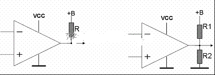

一般常用的比较器的输出端相当于一只不接集电极电阻的晶体管,在使用时输出端到正dianyuan电源一般需接一只上拉电阻(选 3-15K)。这种输出称为OC输出(Open-Collector)即集电极开路输出;图2虚线框内所示是BA10393内部电路原理图;图中显示;输出端的晶体管Q6的集电极在内部是开路状态;没有和任何地方连接;在具体应用时需要如图3所示在dianyuan电源和集电极之间,连接一只上拉电阻;或者如图4所示连接一个分压电路(dianyuan电源可以直接是本电压比较器的VCC,也可以是另外的单独dianyuan电源+B;+B电压可以根据需要选取不同的电压值)。
 图2
 图3 图4

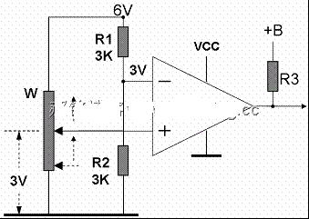

在图5中电压比较器的同相输入端被由R1、R2组成的分压电路设定为3V(这就是比较器的基准电压),电压比较器的反相输入端连接在一个电位器的动臂上,电位器的两端连接于6V电压上面,下端为0V上端为6V。
 此时把电位器的动臂置于电位器的最下端(图中电位器下端虚线箭头所指部位);这时电压比较器的反相输入端电压即为0V。在这种状态下;电压比较器的同相输入端电压高于反向输入端电压;输出为高电平。这时逐步的向上移动电位器的动臂(图中箭头方向),此时:电压比较器反向输入端的电压逐步上升;当电位器的动臂移动到3V位置时;反向输入端的电压也上升到3V,此时;同相输入端的电压(3V)等于反相输入端的电压;此时;输出端的电压仍然维持原来的高电平不变;只有电位器的动臂继续上移;当反向输入端的电压超过同相输入端的电压;即大于3V时;输出端的高电平迅速跃变为低电平。
电压比较器的灵敏度都非常的高;当在上述情况下;当电位器的动臂上升;反向输入端电压只要超过同相输入端电压0.005V(5mV)时;电压比较器的输出端电平就从高电平迅速转换为低电平;根据不同的电压比较器的型号这个反转的电压略有不同;但是都在2mV至10mV以内。
同样也可以把电位器的动臂置于电位器的最上端;图6所示;这时电压比较器的反相输入端电压即为6V。在这种状态下;电压比较器的同相输入端电压低于反向输入端电压;输出为低电平。这时逐步的向下移动电位器的动臂(图中箭头方向),此时:电压比较器反向输入端的电压逐步下降;当电位器的动臂下降到3V位置时;反向输入端的电压也下降到3V,此时;同相输入端的电压(3V)等于反相输入端的电压;此时;输出端的电压仍然维持原来的低电平不变;只有电位器的动臂继续下降;当反向输入端的电压低于同相输入端的电压;即小于3V时;输出端的高电平迅速跃变上升为高电平。
 图7
当然;也可以把反相输入端设置为:基准电压输入端;同相输入端连接到电位器的动臂上,这样当电位器的动臂仍然按图5 的过程变化时;输出端电平的变化则完全和图5相反。以适应不同的保护控制电路的应用。

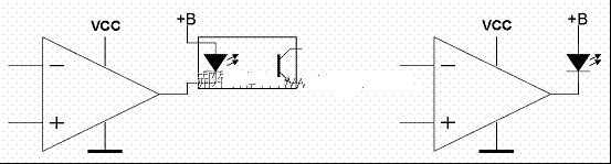

2、 输出端可以直接推动光耦或者发光二极管。只要根据不同的用途;适当的选择+B电压的大小,就可以在保护控制电路中或者指示电路中控制光耦的动作和发光二极管的亮度;图8所示。
图8

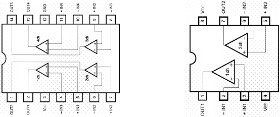

在应用时;可以任意的应用其中的某一只或全部电压比较器电路。例如型号为LM339的电压比较器就是内部封装了4只电压比较器电路的4电压比较器集成电路,LM393电压比较器就是内部封装了2只电压比较器电路的2电压比较器集成电路,在设计电路时;可以根据需要选用,图9所示;就是4电压比较器LM339和2电压比较器LM393的内部电压比较器的排列方式和引脚功能。

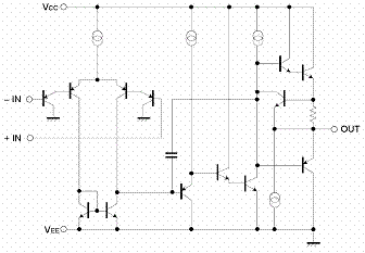

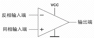

由于运算放大器的核心是一个差分放大器,所以就有两个输入端,和一个输出端,其在电路图上的表示符号,引脚的位置和电压比较器一样;图10所示;两个输入端和输出的关系也有同相输入端和反相输入端的称呼。这两个输入端都可以输入信号(对称的差分信号);也可以,一个输入端设定为基准电压,一个输入端输入模拟信号,图11是运算放大器LM358内部的电路原理图,可以看出比上面的电压比较器复杂的多,而且并不是OC输出,图12是该运算放大器的引脚图,LM358内部有两只独立的运算放大器电路,也可以各自单独运用。

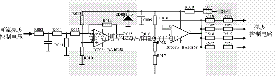

图13是一款背光板直流亮度控制电路的直流亮度控制电压的前端放大电路。
 图13
放大电路采用了一块双运放集成电路BA10358;左边输入的是0~3.3V变化的直流电压,右边输出的是加到多个亮度控制电路的控制电压,左边的一块运算放大器的同相输入端连接在R013和R010组成的分压电路上,显然同相输入端是接的基准电压,反相输入端接直流控制电压,显然左边的运算放大器的输入端和输出端的信号相位是反相关系。
右边的运算放大器的输出端和反相输出端是直接连接在一起;这样右边的运算放大器就接成了一个“电压跟随器”的电路形式,虽然电压增益是1;但是输出阻抗大大降低,具有很强的带负载能力,图13,中就支持了4个电路的控制作用。
