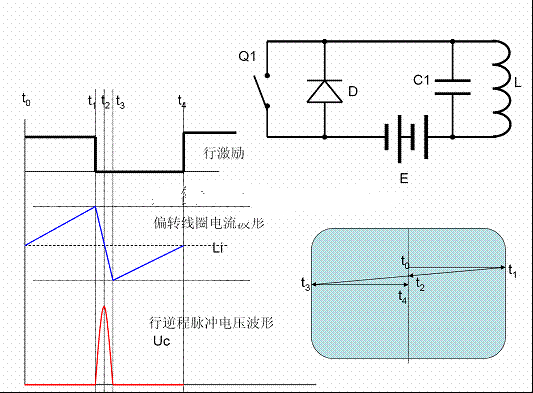

图一是一典型的行扫描电路的基本电原理图;图中Q1是行输出管,C1为行逆程电容,D为阻尼二极管 T2为行输出变压器 L为偏转线圈 C2为S矫正电容 T1为行激励变压器 Q2为行激励管,R为行激励供电电阻,C3为行激励供电滤波电容。
 图一
图二是根据图一绘制的等效电路,
工作原理分析(偏转线圈锯齿形电流形成及行逆程脉冲形成)
t0~t1时间 激励信号正 加到行输出管Q1的基极,Q1导通,dianyuan电源E经过偏转线圈L、行输出管Q1流通,由于L是感性元件,电流线性增长,在CRT显像管的屏上电子束右中心t0点向右偏转到t1点,时间是26S,此时线圈内的感生电势为上负下正。
t1~t2时间 激励信号为负 行输出管截止,偏转线圈L内的线性上升的电流被切断,由于电流在极短时间内下降,偏转线圈内产生极高的上正下负的感生电势(电磁感应现象),该感生电势对C1充电,C1上的电压迅速上升达到1000V以上,充电电流很大,在6S时间完成,在CRT显像管的屏上电子束由t1点向左偏转到t2点,时间6S,此时L内能量释放完毕,电容上电压达到最大值。
t2~t3时间 Q1仍然截止,C1上的电压向偏转线圈L放电,由于C1上在t1~t2时间充电极高,向L放电时间极短,在CRT显像管屏上电子束由t2点偏转到t3点,时间6S,此时电容所充电荷释放完毕。偏转线圈电流达到最大值,线圈内感生电势反向下正上负。
t3~t4时间 偏转线圈内的下正上负自感电势经由阻尼二极管D流通,在CRT显像管屏上电子束由t3点偏转到t4点,时间26S ,此时一个扫描周期完成。在CRT显像管的屏上电子束也完成了一个扫描周期。
以上的过程中首先由行输出管导通向偏转线圈提供能量,再由偏转线圈内部的能量向逆程电容充电,偏转线圈的能量释放完毕,反过来再由电容向偏转线圈释放能量,最后偏转线圈上的感生电势反向符合阻尼二极管的导通方向,由阻尼二极管导通能量释放完毕,完成一个行扫描周期,在逆程电容上的电压的波形即反映了这四个过程是否完美的完成,根据波形的形状、时间、幅度情况即可判断行输出级的工作正常与否。

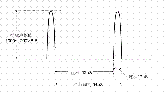

既然行逆程脉冲的波形的测量和分析对判断行输出部分【故障】具有重要的意义,对于用万用表难以判断的疑难【故障】,可以快速的判断【故障】部位的所在,
对于一般的行供电电压为110V~130V,行频为15625/S的彩色电视机其行输出管上的行逆程脉冲波形如图3,图中的标注是行逆程脉冲的电压幅值和时间标准;行频为15625Hz/S的电视机,一行周期是64S (1÷15625=64S),在一行周期内正程为52S、逆程为12S 。
 图3
这是标准,电视机的扫描电路必须按照此时间标准才能正确重现图像。
如果在接收电视时;测量一行周期的时间大于,或小于64S 那么图像时行不同步的,如果一行周期大于64S过多,行输出管极易烧坏。
在无信号时,用示波器测量行逆程脉冲的时间,因为此时无信号,行频未被同步,一行周期的时间也基本上为64S。
行逆程的时间应该保证在12S 时间过大会造成 行逆程脉冲电压过低;CRT高压供电过低;图像放大,图像的重现率下降并且亮度变暗。
行逆程时间不足12S 会造成,行逆程脉冲电压过高;有击穿行输出管及相关元件的危险,并且高压过高,会产生光栅不满屏,图像缩小的现象。

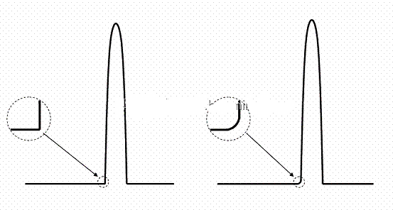

根据波形判断行输出管工作状态;
图4是行激励不足的行逆程脉冲波形,行激励不足严重者立即烧行管,轻则会出现行管工作【温度wd】较平时正常时高,不定时烧行管。根据波形判断的标准是行脉冲左下脚正常必须是直角,图4A所示,如果此脚出现圆弧状,图4B所示 即为行激励不足,要立即检查行激励部分的工作状态。

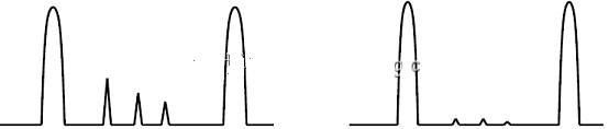

根据波形判断行输出变压器是否有轻微的局部短路
在正常状态下在波形的正程52S部分是一平直的直线(图1,52S线段),当行输出变压器出现局部短路时在这一直线部分会出现小脉冲,如图5,根据短路的严重程度脉冲的个数和幅度不同。
在维修过程中此部分只要有小脉冲,行输出变压器必须要换。

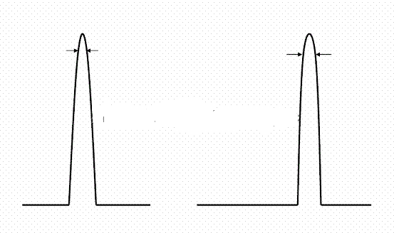

根据波形判断行扫描高压输出的电压调整率
电视机在正常收看时;调整亮度或者对比度时,图像的幅度(大小)随着有轻微的变化,用户一般不易察觉,但是有的比较严重。这是高压输出电压调整率太差,其原因是行输出变压器本身问题及和电路的配合问题,用示波器测量行脉冲波形上部的宽度,如果上部太尖(宽度窄)如图6A 此变压器应该换试之。正常上部应保持一定的宽度如图6B

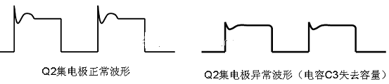

检修,本文由家电维修杂志论坛http://www.jdwx.cn/收集资料收到其他维修同行的一台其它维修部门转来的海信TB1238机芯的25寸彩色电视机(电原理图类似图1),其【故障】现象是开机连续烧行管,每次换上行管只能工作半小时(行管工作【温度wd】很高)即行管击穿,前维修人员对行输出变压器、行激励变压器及周边元件均换过,不能解决【故障】。
我们用示波器测量,行输出管集电极,行逆程脉冲看到行逆程脉冲的左下脚的直角变成轻微的圆弧形(如图4B),我们判断该【故障】为行激励不足所至。经对行激励部分检查,测量行激励变压器T1初级,行激励管Q2集电极波形如图7,峰值略低于正常值,测量电解电容上也发现有较高的方波脉冲(正常情况电解电容C3上只应该有极低的积分三角波形(峰峰值小于1V)。故判断为电解电容C3失效所至,拆下测量果然容量已经大幅下降,更换后开机一天,电视机工作正常,行管【温度wd】正常,此时再测量行管集电极的行逆程脉冲,看到行脉冲波形的左下脚,完全呈现直角,如图4A。
 图7
