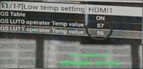

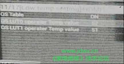

摘要: 针对市场部分夏普LCD-46LX460A液晶电视在低温状态下部分机器出现蓝色拖尾的现象,怎么修理是进入工厂菜单:同时按住本机按键[VOL-]、[信源],再插电源插头,待屏幕左上角出现[K]字符后,放开二个按键。 ...
    针对市场部分夏普LCD-46LX460A液晶电视在低温状态下部分机器出现蓝色拖尾的现象,怎么修理是进入工厂菜单:同时按住本机按键[VOL-]、[信源],再插电源插头,待屏幕左上角出现[K]字符后,放开二个按键。再按住[VOL-]、[CH-]。如下图所示。
         通过方向键调至工程菜单第11页;
        通过频道键移动光标至对应行(QS LUT0、QS LUT1);
        通过音量键调整数值(QSLUT0由52调整至57,QS LUT1有51调整至56),然后退出工程菜单即可。
