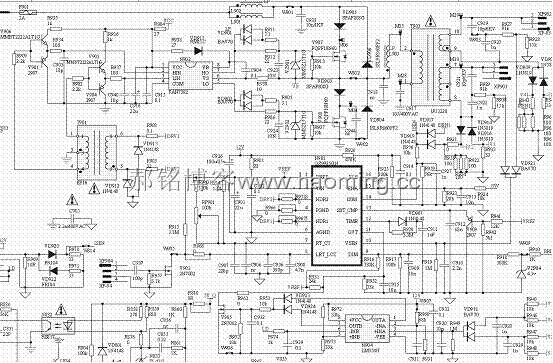

7.1 电路组成
海信LCD-4233D系列液晶电视IP整合板的原理图如图7.1所示,由3部分组成(图中虚线框所示;分别显示出各部分的功能):
长虹PFC部分(图中1部分):由集成电路N811(NCP1653APG)及MOS管V811、V812电感L811及二极管VD812组成一个并联型开关dianyuan电源;电路的特点是这个开关dianyuan电源的供电+B是不经滤波的220V整流供电,主要作用是进行功率因数校正并向背光供电部分及小信号供电部分提供稳定的+380Vdianyuan电源。
待机dianyuan电源部分(图中2部分):由集成电路N831(NCP1207APG)及MOS管V832开关变压器T831组成一个PWM稳压型的开关dianyuan电源,采用长虹PFC电路送来的+380V工作,输出整机主板供电的各种dianyuan电源(5V_S、5V-M、12V、14V)。
背光供电部分(图中3部分):由激励控制集成电路N901(OZ9925GN)和N902(FAN7382)、MOS管V907和V908及N904(LM358)及升压变压器T903组成了采用了长虹PFC部分+380V供电的N+N型MOS管半桥LLC功率放大电路,输出功率强大,可以向16~24只背光灯管供电,高压升压变压器只有1只,如采用CCFL背光灯管并联应用背光灯管必须采取电感平衡措施。
                                                                     图7.1
本文是以介绍背光供电电路为主,关于长虹PFC部分和小信号供电部分另外撰文介绍。
背光供电部分的原理图及实物照片如图7.2所示。T903是升压变压器,与L905、C917组成LLC谐振输出电路;两只N沟道MOS管V907、V908组成半桥功率放大电路,采用长虹PFC电路直接输出的+380V供电;N902(FAN7382)是V907、V908的激励集成电路,由于V907、V908都是N沟道的MOS管,故N902输出两个反相的激励信号;N901是振荡、控制、激励集成电路。

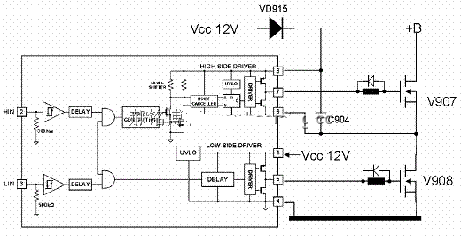

该背光部分的电路采用了一块美国仙童公司(飞兆)的FAN7382,即N902,如图7.4所示。
FAN7382是专门为高压半桥功率放大电路设计的驱动集成电路,其驱动的半桥功率放大电路可以采用近+600V的高电压作为+B供电,常用作高压半桥功率放大电路的MOS管栅极驱动。它采用先进的设计减小了高压IC工艺中寄生的源漏电容,从而使驱动具有足够的稳定性,上MOS功率管V907驱动部分的VCC供电巧妙采用了自举升压的方式,电路简洁合理,图7.5是其内部框图。
                                                                    图7.4
从图7.5所示框图中可以看出,FAN7382有两个通道的激励信号输出:高边信号激励通道(HIGH-SIDE DRIVER ;V907的栅极激励)和低边信号激励通道(LOW-SIDE DRIVER ;V908的栅极激励),主要引脚功能介绍如下。
4脚、5脚、1脚是低边信号激励通道输出脚,内部是两只互补的灌流激励管。其中, 4脚(COM)是灌流电路的dianyuan电源负端,可以接地;5脚(LO)是低边激励信号输出端,经过限流电阻和放电二极管接半桥功率放大MOS管V908的栅极;1脚(VCC)脚是灌流电路的VCC供电端。3脚(LIN)是低边信号通道的输入端。
                                                                图7.5
6脚、7脚、8脚是高边信号激励通道输出脚,内部也是两只互补的灌流激励管。其中,6脚(VS)是灌流电路dianyuan电源负端,但在应用中直接外接V907、V908半桥功率放大电路的信号输出端,其电压随输出电压的振幅而变化(此端电压是浮动的);7脚(HO)是高边激励信号输出端,经限流电阻和放电二极管接半桥功率放大MOS管V907的栅极;8脚(VB)是高边灌流电路的VCC供电端。该VCC端的意义是:相对于6脚始终保持一个VCC电压的幅度。而6脚的电压是随半桥功率放大电路输出电压而浮动的,所以8脚电压也是在VCC的基础上随半桥功率放大电路输出电压而浮动。亦即,8脚电压=VCC+VOUT。2脚(HIN)是高边信号通道的输入端,其输入信号和低边通道输入端3脚(LIN)的输入信号是反相关系。

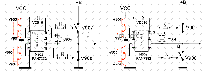

现在的问题是怎么维修8脚高边通道输出灌流电路的VCC供电问题。这个电压相对于6脚是一个VCC的电压幅度关系,而对地则是VCC的电压幅度加上功率放大电路输出电压(VCC+VOUT)的关系。
和CRT电视中场扫描自举升压电路的方式类似,8脚VCC供电由电路上增加的升压电容器C904和升压二极管VD915自举升压得到,其工作原理如图7.6所示。
当V908导通、V907截止时,如图7.6(a)所示。输出端为低电平,等效于接地,电容器C904的下端也等于接地,VCC通过VD915对C904充电,C904两端电压被充至VCC电压幅度。
当V908截止、V907导通时,如图7.6(b)所示。输出端为高电平,等效于接+B,电容器C904的下端也等效于接+B。那么,在V907导通的时间,FAN7382的8脚电压等于VCC+(+B)。
这样,不管输出是什么电平,高边信号激励通道灌流电路的供电的6脚和8脚之间始终维持在VCC电压的幅度,保证了电路的正常工作。

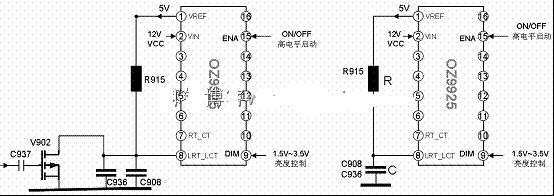

7脚(RT_CT)是内部高频振荡器的振荡频率控制端。外接RC是控制振荡频率的定时元件,RC(时间常数)的大小决定了振荡频率的高低。外接电容器C906、C907的并联值及R914、R940、RP901的等效电阻决定了振荡频率,如图7.9(a)所示:RC充放电的dianyuan电源采用1脚的5V基准电压,以保证振荡频率的稳定性;RP901可以根据需要对振荡频率进行小范围调整,等效电路如图7.9(b)所示。振荡频率与RC的关系是,RC越大,振荡频率越低;RC越小,振荡频率越高。OZ9925的振荡频率可以依靠改变RC在30~70kHz内设定。
                                   (a)                                                                      (b)
                                                                    图7.9
9脚(DIM)是亮度控制输入端。CPU送来的1.5~3.5V变化的直流亮度控制信号,进入OZ9925后变换为PWN亮度控制脉冲,对振荡器的振荡信号进行调制,使连续的高频振荡波转变为按照PWM占空比变化的间断高频振荡波,达到控制背光灯管亮度的目的。在直流亮度控制电压向PWM变换时,还需要一个辅助的三角波信号。
8(LRT_LCT)脚是配合9脚输入的直流亮度控制电压变换为PWM脉冲而设置的三角波振荡器的频率控制定时元件的连接端,其外接RC(时间常数)的大小决定了三角波的振荡频率及PWM信号的频率,如图7.10所示。为了防止屏幕产生闪烁感,PWM频率选取在200Hz左右。V902是PWM外同步信号输入控制,以便由外部决定三角波的振荡频率。同样,RC充放电的dianyuan电源也采用1脚的5V基准电压,以保证三角波振荡频率的稳定性。

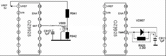

12脚(TIMR)是保护电路延迟启控时间设置端。背光电路其实也是一个开关dianyuan电源,其保护电路就应该动作迅速、灵敏。但是,背光板负载是一个有很多不确定因素的非线性气体放电器件——冷阴极荧光灯管(CCFL)。特别是开机接通dianyuan电源的一瞬间,一般灯泡会立即就点亮,但这个冷阴极荧光灯管的点亮有一个水银气化、参与放电的过程,需要0.5~1s。另外,每个灯管的启动时间不同,在环境【温度wd】较低的冬天,启动时间更长。在启动的过程中,背光灯管是不会有正常工作电流的,电压、电流、断路取样电路的取样【存储器数据】也是异常的,若保护电路在此期间已经开始工作,则会误判背光灯电路有【故障】而进入保护状态。为了避免这种现象,背光板的保护控制电路中都设置了延迟保护控制电路,即当开机的瞬间保护控制电路接收到异常取样信号时,并不是立即执行保护,而是延迟一定时间(如1s或1.5s)后再执行。12脚外接电容器C911就是为设置保护延迟时间而设置的,改变其容量大小就可以改变延迟时间;容量越大,延迟时间越长。
VD907的作用是保证该电路只在长时间关机后的第一次开机才有延迟作用,如图7.12所示。取样信号进入OZ9925后,内部保护电路开启,一个恒定的3μA电流由12脚输出,经VD907对电容器C911充电。随着C911充电电压逐步上升,12脚电压也随之上升;当12脚电压上升至3V时,内部保护电路启动,关闭激励输出,背光灯随之熄灭,进入保护状态。短暂(几个小时内)关机后,电容器经过R920(3.3M)的放电极为缓慢,电压基本上维持满电的状态,这时断电后再开机,保护电路就不延迟或延迟时间极短,以提高其它电路的安全性。
                                图7.13                                                                  图7.12
13脚(SST_CMP)是软启动时间控制端,其作用是使功率变换电路缓慢达到稳态工作点,以减小启动冲击和浪涌电流,如图7.13所示。13脚电压为高电平时,集成电路正常工作;小于1.5V时,停止激励输出。接通dianyuan电源、内部基准电压及基准电流还没有建立时,OZ9925的1脚没有5V基准电压VREF输出,V909(PNP)饱和导通,把13脚电压下拉,集成电路不能启动。待OZ9925内部状态稳定后,其1脚的VREF就有稳定的基准电压输出了,V909截止,集成电路内部的4μA电流源给13脚的电容器C912充电,C912上的电压呈斜坡上升,从而限制了输出电压的急速上升,最终限制了输出脉冲占空比的上升幅度,实现软启动。

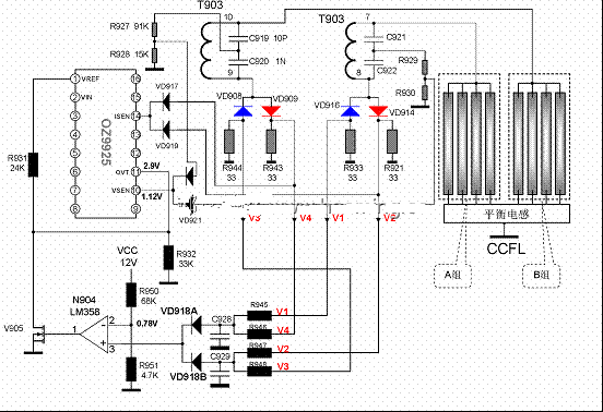

背光灯管断路保护由取样电路、检测电路、比较电路控制电路组成,图7.11所示;
取样电路:由VD908、VD909、VD914、VD916、R944、R943、R921、R933组成;
检测电路:由R945、R946、R947、R948、VD918A、VD918B、C928、C929组成;
比较控制电路;由R950、R951、N904、V905组成;
取样电路工作原理:升压变压器T903的次级升压线圈有两个一样的绕组;绕组(7)(8)及绕组(9)(10);这两个绕组输出电压相同;并且绕组负载的两组背光灯管(A组和B组)数量、功率、尺寸、特性均相同。这样当背光灯管全部点亮时;两组背光灯管流过灯管的电流是相同的;每组背光灯管供电的变压器绕组下端分别接两只极性相反的二极管;VD908、VD909及VD916、VD914;四只二极管均经过四只zuzhi阻值相同的33欧姆电阻R944、R943、R933、R921接地,这四只电阻就是电流取样电阻。四只二极管和四只电阻的连接点就是背光灯管电流的取样输出点;VD908、VD909及VD916、VD914的取样输出点分别设定为:V3、V4、V1、V2。由于R944、R943、R933、R921这四只取样电阻zuzhi阻值均相同;又由于两组背光灯管数量相同、特性相同;两组背光灯管的电流是相等的;这样四个取样点的取样电压幅度(绝对值)是相等的即;V3=V4=V1=V2。但是由于二极管VD908、VD909是极性相反连接;所以V3、V4是反相的;V3为 负、V4为 正。同理;V1为 负、V2为 正。
这V3、V4、V1、V2输出电压即为背光灯管断路保护的取样电压;V1、V2是A组背光灯管的取样输出;V3、V4是B组灯管的取样输出。
检测电路工作原理:检测电路是由两个矩阵电路组成,一个是R945、R946、C928、VD918A组成一个矩阵比较电路(称为:矩阵A组),取样电压由R945、R946输入,C928两端的电压就是比较的结果(图7.14 A点电压),比较的结果由VD918A输出,由于VD918A的连接方向,只有比较结果是正电压才可以输出(如果比较结果是负电压;则不能输出)。另一个矩阵电路由R947、R948、 C929、VD918B组成(称为:矩阵B组),取样电压由R947、R948输入,C929两端的电压就是比较的结果(图7.14 B点电压),比较的结果由VD918B输出,由于VD918B的连接方向,只有比较结果也是正电压才可以输出(如果比较结果是负电压;则不能输出)。
取样电路送来的取样电压V1、V4、V2、V3分别连接于R945、R946、R947、R948。图7.11中所示V1、V2为A组背光灯管产生的压降;V3、V4为B组背光灯管产生的压降;这V1、V2、V3、V4电压分别错开的连接到比较矩阵电路的输入端;即A组背光灯管的取样电压V1(负电压)和B组背光灯管的取样电压V4(正电压)连接输入一组(矩阵A组)矩阵比较电路上。A组背光灯管的取样电压V2(正电压)和B组背光灯管的取样电压V3(负电压)连接输入另一组(矩阵B组)矩阵比较电路上。
比较过程分析:
第一种情况;A组、B组背光灯管全部正常点亮,两组灯管电流相等;
(矩阵A组)V1=V4(绝对值),由于V4是正电压、V1是负电压,通过R945、R946在C928上叠加正好抵消;C928上面电压是0V,VD918A没有输出。
(矩阵B组)V2=V3(绝对值),由于V2是正电压、V3是负电压,通过R947、R948在C929上叠加正好抵消;C929上面电压是0V,VD918B没有输出。
第二种情况:A组有一只背光灯管断路,B组灯管电流大于A组灯管电流;V4 > V1、V3 > V2。
(矩阵A组)V1
(矩阵B组)V2
第三种情况:B组有一只背光灯管断路,A组灯管电流大于B组灯管电流;V4 < V1、V3 < V2。
(矩阵A组)V1>V4(绝对值),由于V4是正电压、V1是负电压,通过R945、R946在C928上叠加正电压小于负电压;C928上面电压为负电压,VD918A没有输出(VD918A反偏)。
(矩阵B组)V2>V3(绝对值),由于V2是正电压、V3是负电压,通过R947、R948在C929上叠加正电压大于负电压;C929上面电压是正电压,VD918有正电压输出。
结论:通过上面的三种背光灯管工作状态的比较,只有背光灯管全部点亮正常工作矩阵比较电路输出0V,当A组和B组背光灯管有任意一只断路(液晶屏有任意一只背光灯管断路),矩阵比较电路都会有正电压输出(A组和B组同时断路一只背光灯管的现象几乎没有)。
比较控制电路工作原理:
比较控制电路由比较器N904和放大器V905组成。N904(LM358)是一只运算放大器;在这里是作为电压比较器使用,N904的2脚为电压比较器的反相输入端,由R950和R951分压电路提供基准电压0.78V(R950(68K)、R951(4.7K)、VCC是12V), N904的3脚为同相输入端输,矩阵电路VD918A和VD918B输出的检测电压就施加于N904的3脚同相输入端。N904的输出端1脚接MOS管V905的栅极,V905在此处作为开关使用,其漏极接OZ9925的11脚。
如前述当液晶屏有背光灯管全部正常点亮时;矩阵比较电路输出为0V,此时N904的同相输入端电压3脚小于反相输入端电压(0.78V),N904的1脚为低电平。
当液晶屏有任意一只背光灯管断路时;矩阵比较电路就会输出大于0.78V的电压加到N904的同相输入端,此时N904的同相输入端电压3脚大于反相输入端电压(0.78V),N904的1脚为高电平,高电平加到V905的栅极,V905导通,OZ9925的11脚电压被拉低至0V小于10脚电压,电路进入保护状态。

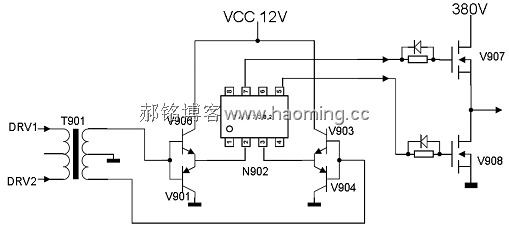

7.5 N+N沟道功率放大电路自举升压电路详细分析:
N+N MOS管的激励电路如图7.15和图7.16所示;
图中FAN7382是N+N沟道MOS管半桥功率放大激励集成电路,V907、V908是半桥功率放大管,FAN7382内部有两个灌流电路,分别激励V907和V908两只功率管。两个灌流电路, Q1、Q2激励V907,Q3、Q4激励V908,两个灌流电路的VCC供电为12V。
7.5.1 工作过程分析:
1、当负激励信号加到上灌流电路Q1、Q2;正激励信号加到下灌流电路Q3、Q4时;FAN7382的7脚HO输出负激励信号控制V907截止,FAN7382的5脚LO输出正激励信号控制V908导通,图7.15所示,放大器的输出端A点等效接地,为0电位。
这时可以看出;上灌流电路Q1、Q2的VCC供电端是FAN7382的6脚和8脚,6脚为0V(等效接地);8脚为12V。下灌流电路Q3、Q4的VCC供电端是FAN7382的4脚和1脚,4脚为0V(接地);1脚为12V。
上下灌流电路都获得正常的VCC供电,激励V907、V908整个电路工作正常。
                                        图7.15                                                       图7.16
2、当正激励信号加到上灌流电路Q1、Q2;负激励信号加到下灌流电路Q3、Q4时;FAN7382的7脚HO输出正激励信号控制V907导通,FAN7382的5脚LO输出负激励信号控制V908截止,图7.16所示,放大器的输出端A点等效接+380V,电位为+380V。此时FAN7382的6脚电压已经由0V抬升至+380V。
这时可以看出;上灌流电路Q1、Q2的VCC供电端是FAN7382的6脚和8脚,6脚为+380V(等效接高压380V供电);8脚仍为12V,上灌流电路Q1、Q2的VCC供电已经出现不正常的严重翻转现象;8脚仍为12V而6脚已经从0V上升为+380V,Q1、Q2的VCC供电由+12V变为 -368V(380—12=368V),灌流电路根本无法工作。
此时的下灌流电路Q3、Q4的VCC供电端是FAN7382的4脚为0V(接地);1脚为12V正常工作状态。只要上灌流电路不能获得正常的VCC供电,不能正常工作整个V907、V908功率放大电路都无法正常工作。
如果要使N+N沟道MOS管半桥功率放大电路正常工作,就必须解决上灌流电路的VCC不管V907是导通;还是截止6脚和8脚的电位差始终是+12V。当V907截止时;6脚为0V;8脚为12V,当V907导通时;6脚为+380V;8脚就必须为+392V(380V+12V=392V)。6脚和8脚的电压必须随V907、V908的开关工作相应的浮动,也就是;当V907截止V908导通时;集成电路FAN7382的8脚为12V,6脚为0V。当V907导通V908截止时;集成电路FAN7382的8脚为392V,6脚为380V,8脚电压始终随6脚上浮一个+12V。
7.5.2 采用自举升压的方式解决了8脚电压浮动的问题:
7.17所示就是在图7.15的基础上增加了一个自举升压二极管VD915和自举升压电容器C904,升压二极管VD915接在VCC和8脚之间,升压电容器C904接在8脚和6脚之间。
自举升压原理分析:
当负激励信号加到上灌流电路Q1、Q2;正激励信号加到下灌流电路Q3、Q4时;FAN7382的7脚HO输出负激励信号控制V907截止,FAN7382的5脚LO输出正激励信号控制V908导通,图7.17所示,放大器的输出端A点等效接地,为0电位,此时VCC电压12V经过VD915对C904充电;充电电压为VCC的电压12V上正 下负(二极管VD915的压降忽略),此时;电容两端就保存了一个12V的上正 下负的电压。
                                           图7.17                                                        图7.18
2、当正激励信号加到上灌流电路Q1、Q2;负激励信号加到下灌流电路Q3、Q4时;FAN7382的7脚HO输出正激励信号控制V907导通,FAN7382的5脚LO输出负激励信号控制V908截止,图7.18所示,放大器的输出端A点等效接+380V,电位为+380V。此时FAN7382的6脚电压已经由0V抬升至+380V。此时;电容器C904的负端连接在6脚,所以电容器C904的负端电位也被抬升至+380V,由于电容器C904在V907截止时间已经充电保存了一个上正下负的+12V电压,而此时C904的负端又被抬升至380V,所以电容器C904正端的电压就为 +392V(380V+12V=392V),电容器的上端(正端)又是连接在集成电路FAN7382的8脚,集成电路FAN7382内部的上灌流电路的VCC供电端就上升为+392V,这样就保证了功率放大电路的开关管不管是什么状态;上灌流电路的VCC都维持在+12V供电。
在集成电路FAN7382的8脚电压为+392V时;二极管VD915处于反偏状态不会影响8脚的电压值。
此电路的电路结构和工作原理类似于;CRT电视机的场扫描输出电路的自举升压电路。
