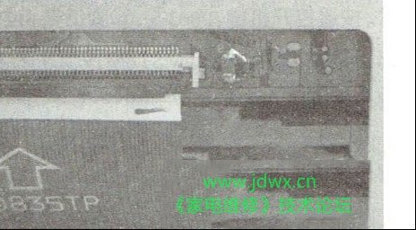

    收到同行送来的故障机壹台夏普LCD-40G100A液晶电视,故障表现为开机后有声音无图像,屏上有暗淡的光栅。根据故障表现为分析,判断电源和控制系统正常,且背光已经点亮,主要检查逻辑板的工作电压,以及主板输出的IVDS信号是否正常。检测发现,逻辑板上屏电压(PANEL-VCC)只有5V。根据经验,小屏幕屏的上屏电压有用5V的,而40英寸以及其上屏的屏电压多为+12V。该机逻辑板上屏电压由电源板上一个专用稳压器u7005提供,如图1所示。
         测U7005的①脚电压为13V,②脚输出电压为5V ,④脚控制端电压为5V,这说明主板已经发出上屏电压输出指令。手摸该稳压器散热片烫手,应该是负载过重引起输出电压下降和发热。拔下上屏线再测,②脚输出电压为12V,正常,这说明故障在逻辑板或液晶屏内部或屏体也有可能。
         该机逻辑板通过两组排线与屏边板相连,拔下两组排线再测,上屏电压为12V,正常;插上左半屏排线开机,左半屏图像正常,右半屏暗屏。由此判断,右半屏边板有短路现象。右半屏屏边板上有3只并联的贴片电容,一端接地,如图2所示。
        判断这3只电容是屏边板工作电压滤波电容,测电容两端正反向电阻仅十几欧姆。在电容两端外接-一个低压大电流电源(负端接地),外加3V电压时,电流达到1A,手摸左边一只电容烫手。拆下检测,该电容短路。从废板上找一只同规格电容装上,开机图像正常,故障机修到这里,终于修好值得探讨。。
        后来又遇到3台同故障的该型号机器,均是上述贴片电容漏电引起灰屏故障,看来此故障应该是此型机的通病。
