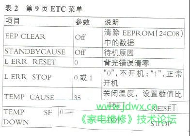

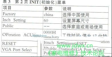

    收到同行送来的故障机壹台夏普LCD-60LX540A液晶电视,故障表现为上电后绿灯亮,二次开机后屏幕不亮,一会儿后绿灯变为红灯并闪烁,无法开机。根据经验,夏普机在使用一段时间后,若背光异常,且连续出现5次背光异常后,会进入保护状态,无法开机。同时按住面板上的视频切换键和“音量-"键再上电,强制开机成功,进入K模式,这时发现屏幕左下方有一块暗区 ,这说明本机背光确实异常。同时按“频道-"和“音量-"键进入维修模式,共有12页菜单,第一页INFO(信息)菜单见表1,显示5次背光异常的时间。翻到第9页ETC菜单(见表2),"L ERR RESET"的值为“5" ,将其改为“0" ,关机后再开机,情况依旧。再次强制开机,查看故障记录已经清零。有资料介绍说:在故障记录清零以后还要进行初始化操作。第2页(INIT)就是初始化菜单,见表3。选中第一项“FACTORY (工厂模式)”,再选择“CHINA(中国)”后确定,屏幕变为绿光栅,断电初始化。再次开机故障依旧。
        接下来,又打开第1页菜单(参见表2),将“EEP CLEAR(24CxX用户存储器)"清零并将"STANDBY CAUSE(待机原因)"的值设置成“ON",仍无效。在K模式下用u盘对系统进行升级的操作过程是:按菜单一选项一系统数据- +USB 数据传输,会弹出一个询问框,问是否要进行升级,这说明机器已检测到U盘里的升级程序,选“是"后升级,升级成功后开机,红灯闪烁故障仍未排除。
        是否由于背光故障没有解决引起反复保护呢?设想先把背光保护解除后再试机,经检测背光B组灯串开路(背光控制芯片MAP3222的13脚因没有检测到灯串电流信号而发出故障信号),再将R7265的一端接到A组灯串上,让MAP3222的13脚检测到电流信号,通电测试机子,仍不能开机。
        分析认为:强制开机图像和声音都正常(但调音量只有0、50及100三挡),硬件应该没有问题,还是软件中某个数据不正确引起的。仔细查看12页菜单,其中只有第1、2和9页菜单与故障有关,其他都是调节白平衡及高频头参数的。第9页中的“L ERR RESET"是把背光错误复位,现在已设为“0"了,另一项"L ERR STOP"是背光错误停止的意思,现值为“0"(只有“0”和“1”两个选项),尝试将其设置为"1" ,确认后断电再开机,故障机修到这里,终于修好值得探讨。。

        另外,第9页的"EEP CLEAR"是清除24C08中的用户数据,主要是搜索保存的频道数据、音量、亮度等模拟量,以及开/关机状态等数据,背光错误数据似乎并不在其中。笔者曾用空白的24C08装上,故障表现为不变。笔者还曾在网上购买了该机型存储器25L1606中的数据,烧写后上电,绿灯常亮,背光不亮,可能是数据不正确,写入正确的数据或许也能解决该问题。
