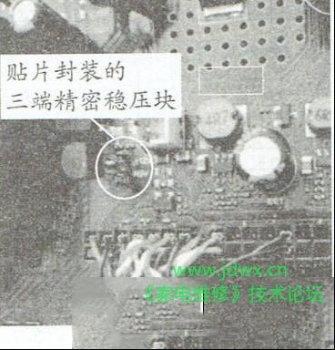

         转向检查稳压电路,测得三端精密稳压块UB102 (型号为RAS-2)R极电压为0.5V,且波动,正常值应为2.5V;K极电压为0V,正常值为9V。断电测UB102的A、K极在路电阻,正反向均为4Ω,明显异常,判断UB102的A、K极击穿。由于没有贴片封装的三端精密稳压块,于是换上直插式稳压块TL431,如图2所示。
         值得注意的是,贴片式三端精密稳压块与直插式三端精密稳压块功能一样,但引脚有差异,如图3所示。
