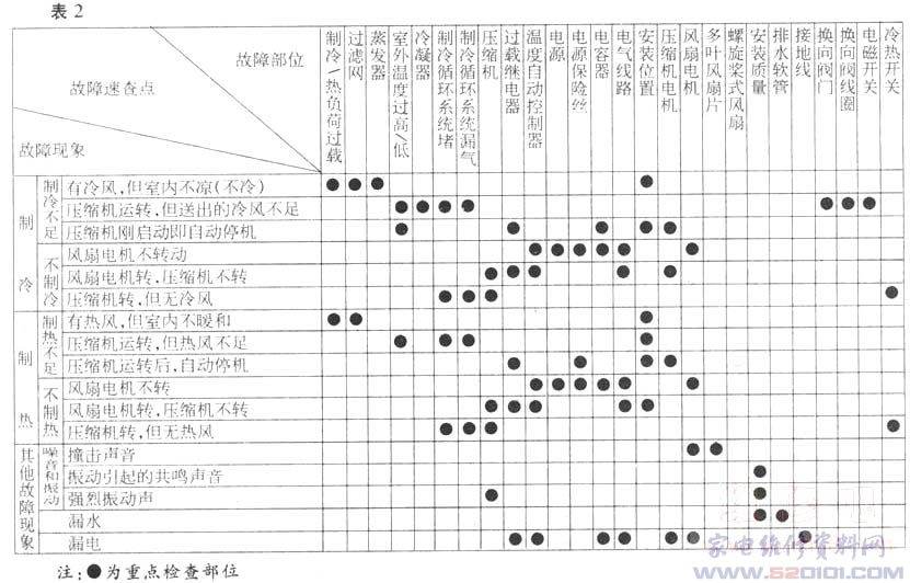

  表2是空调器制冷、制热系统故障速查表。
