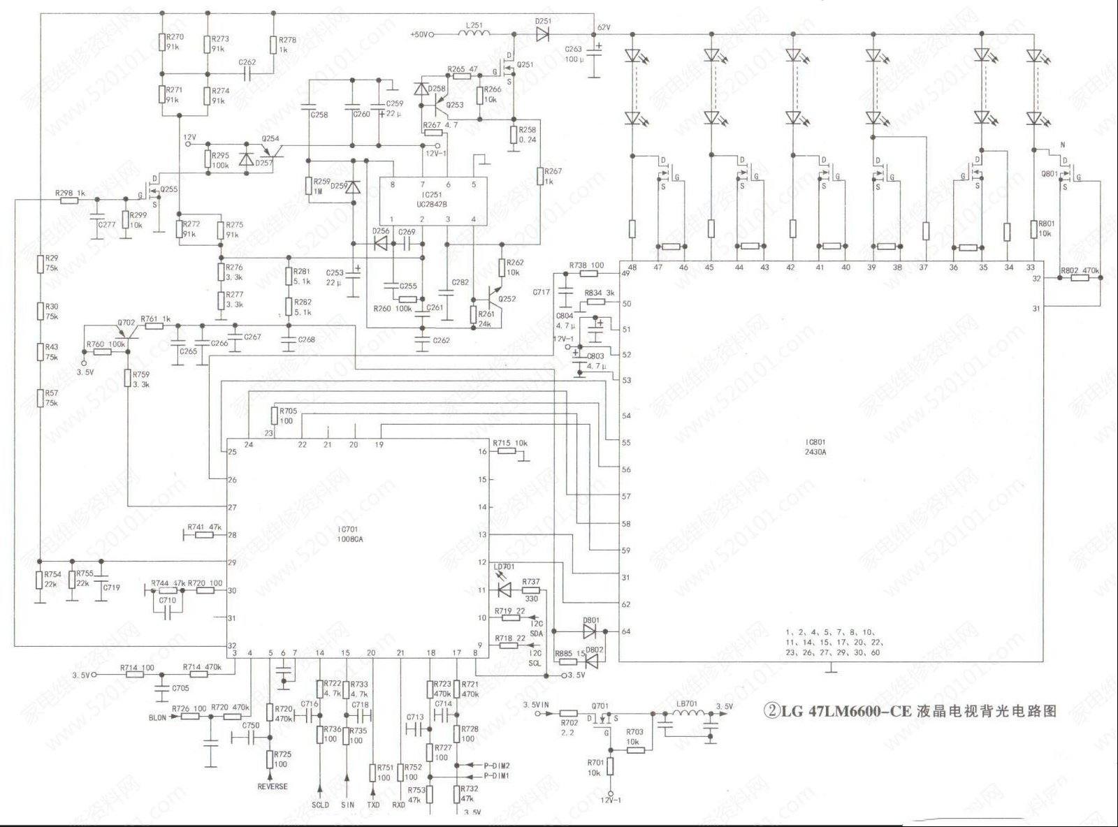

    LG 47LM6600-CE液晶电视背光电路较复杂,由三块芯片组成,其信号流程如图1所示,实绘电路如图2所示。由于该电路结构和工作方式与常见的背光电路有所不同,所以检查和维修方法也有所区别,下面分别加以说明。

     在电源板接收到主板发出的POWON信号后,主电源开始工作,输出3.5V、12V和50V三路电压,3.5V供给IC701( 1008CA),12V供给IC801(2430A)和IC251 (UC2842B),50V 供给升压电路。Q701的G极得到12V提供的偏置电压后导通,其S极输出3.5V电压,IC701的⑧脚经LB701、Q701和R702得到3.5V电压后开始工作。主板发出BLON信号(高电平)给IC701的④脚,IC701的32脚输出高电平,Q255导通,Q254因其b极通过R297得到偏置电流(为低电平)而导通,IC251的⑦脚得到12V供电开始工作,其⑥脚发出高频驱动脉冲,使Q251高速导通和截止在L251两端产生一个高频脉冲,该脉冲和50V电压叠加后由D251、C263整流滤波,然后供给LED灯条。
      R258检测Q251的电流大小,其两端压降由R267送往IC251的③脚。当IC251 的③脚电压大于1V时,芯片停止工作,进入过流保护状态。R270~R277是升压电路输出电压取样电阻,其取样电压经R276、R277分压送往IC251的②脚,当该脚电压达到2.5V时,芯片内部电路使⑥脚输出的驱动脉冲宽度变窄,Q251导通时间缩短,则输出电压降低,从而达到稳压目的。
       IC701工作后,输出控制信号给IC801的55、57~59、61、62脚 ,IC801从31~48脚输出信号,驱动6路场效应管导通,灯条点亮,此时灯条亮度为最大亮度(100%)。在主板完全启动后,存储器中保存的背光用户数据通过I2C总线送给IC701,IC701给IC801发送控制信号,IC801根据用户数据调节灯条电流。

  故障表现为:上电开机后,背光亮,屏显“LG"字符,约四五秒后屏显消失,光栅变暗且闪烁,接着黑屏,但声音正常。
  故障原因分析:从故障表现为看,类似于灯条损坏情况。仔细观察,开机时屏幕亮度均匀并无暗区。另外,若灯条损坏,大都为一闪即灭,一般不会持续点亮四五秒。
         开盖检查6路灯条,全部正常。上电测升压电路的输出电压,发现刚开机时为50V,随后升高到60V,背光点亮,四五秒后下降到55V,接着又回到了50V。 上述检测情况说明,升压电路已启动工作,由于某种原因使输出电压下降,引起背光灯电流很小,IC801检测到电流不正常后反馈给IC701,IC701的30脚向主板发出“背光错误”信号,主板输出的BLON信号变低电平,背光电路停止工作。另外,背光熄灭后,IC701的11脚间歇输出低电平,板载的LD701发出闪烁的红光。
         决定升压电路输出电压高低的是IC251的②脚电压而大阻值的取样电阻在高电压下易漏电(含底胶漏电),从而使取样电压升高。本机背光电压仅为60V ,R270-R275的阻值仅为91k,发生漏电的可能性不大。实际检测所有取样电阻,均正常。细看电路,发现还有两路信号会影响取样电压:一路是Q702,另一路是IC801的64脚。
         R29、R30、R43、R57和R754、R755组成过压取样电路,其取样电压送给IC701的29脚。当升压电路输出的电压过高,达到IC701的29脚阈值(2.5V)时,IC701的27脚输出低电平, Q702导通,3.5V电压通过R761、R282、R281加到IC251的②脚,②脚电压大幅上升,IC251停止工作,此为过压保护。C265~ C268是4只容量较大的贴片电容(根据体积估计),其作用应该是对Q702输出的过压保护信号进行延时,以避免瞬间脉冲引发误保护。经查,Q702正常,且黑屏时IC701的27脚一直为高电平。
     测量IC801的64脚电压,在光栅亮度变暗时,该脚电压大于2.5V且波动。断开的64脚外围连线后开机,光栅亮度正常且不再黑屏,估计故障原因是IC801内部电路有问题。IC701 接收到用户数据,向IC801发出控制信号后,IC801内部工作状态出错,影响到升压电路的正常工作。断开IC801的64脚后,虽然动态亮度、动态对比度、黑电平延伸等功能无法实现,但对一般收看没有影响。
