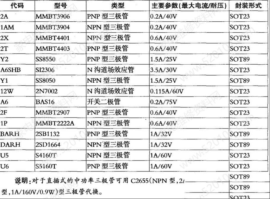

液晶电视常用小型贴片晶体管的主要参数
2023-4-29 21:58| 发布者: 开心| 查看: 29| 评论: 0
摘要: 在液晶彩电的电源板与主板上,安装有许多小型贴片晶体管元件,采用SOT23或SOT89封装形式,如图1、2所示。这些元件的型号并不多,常见型号及其参数见表列。 ...
