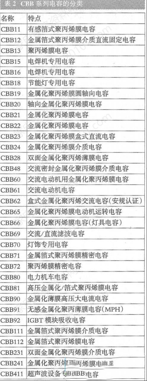

一、CBB系列电容特点
        CBB是聚丙烯电容的简称,常见电容量为1000PF-10μF,常见额定电压为63V-2000V。该类电容具有优良的高频绝缘性能,电容量与损耗在很大频率范围内与频率无关,且随温度变化很小,而介电强度随温度升高而有所增加,这是其他介质材料难以具备的。CBB系列电容根据内部结构与用途可分为多种类型,具体情况见表2。

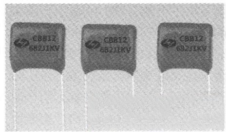

2.CBB 12型金属箔式聚丙烯膜介质直流固定电容
         CBB12型电容外形如图3所示。
        主要特点:具有优异的频率和温度特性,高频损耗很小,广泛用于高频大电流的直流电路中,如CRT彩电的S校正电路。
       主要参数:使用温度为-40℃~+70℃,额定电压为100V、160V、200V、250V、400V、630V,电容量范围是0.001 μF-0.68μF,电容量偏差是±12%(G)、 ±15%(J)、±110%(K),损耗角正切值不大于0.001 (1kHz、20℃)。

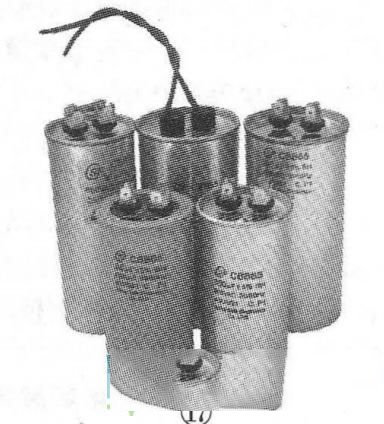

16.CBB65型电容
       CBB65型电容采用边缘加厚金属化聚丙烯薄膜作为介质,利用高速卷绕机紧密卷制,外部用铝壳封装而成,外形如图17所示。
       主要特点:采用精炼蓖麻油作为浸渍剂,并在高温真空下进行制作,使得电容性能更加稳定,寿命更长,同时该电容在安全防爆措施上采用机械防爆设计,可靠性更高,常用作采用50/60Hz交流电源供电的单相电机的启动和运行电容,以及大功率照明灯具的功率因数补偿电容。
       主要参数:使用温度为-40℃~+85℃,额定电压为200V、250V、370V、400V、450V、500V、660V,最大允许电压不能超过1.1倍额定电压,最大允许电流不能超过1.3倍额定电流,电容量范围是3μF~100μF,电容量偏差是±5%(J),损耗角正切值不大于0.002(50Hz~10014z、20℃)。

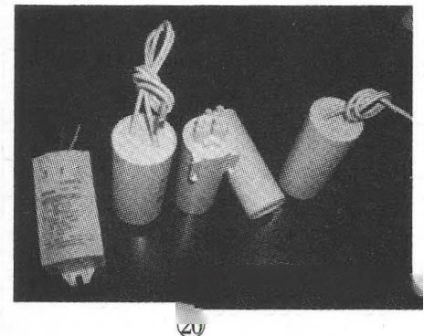

19.CBB70型格栅灯电容
       CBB70型电容具有损耗小、绝缘电阻高、自愈性良好、性能稳定、耐冲击电流、过载能力强等特点,其外形如图20所示。
       主要特点:内部装有防爆装置,安全可靠,并且外置放电电阻,常用于金属卤化物灯、高压钠灯中,起功率因数补偿作用,还用于电动机的启动与运行,
       主要参数:使用温度为-25℃~+105℃,额定电压为250V、400、电容量范围是2μF~8μF,电容量偏差是±5%(J)、110%(K),损耗角正切值不大于0.002(100Hz、20℃ )。

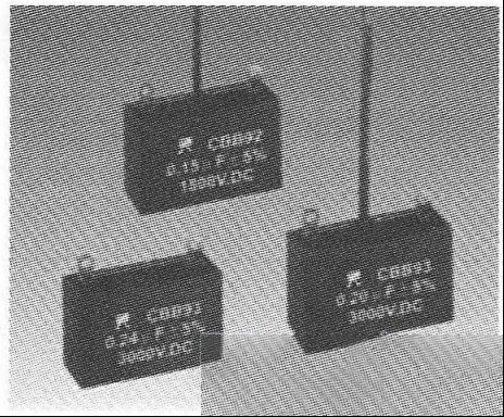

27.CBB92/93型IGBT模块吸收电容
       CBB92、CBB93型电容均为高压无感脉冲电容,外壳为高强度工程塑料制造,内外部均为无感式结构,如图28所示。
       主要特点:电流大、自愈性好、电感量低、可靠性高,用于IGBT模块的过流、过压电路中,采用一体化设计,直接连接IGBT模块。CBB92型电容用于小功率IGBT模块,CBB93型电容用于较大功率IGBT模块。
       主要参数:使用温度为-40℃~+85℃,额定电压为8kV~100kV,电容量范围是750pF~3μF,电容量偏差是±5%(J)、±10%(K)、±20%(M),损耗角正切值不大于0.004(1kHz,20℃)。

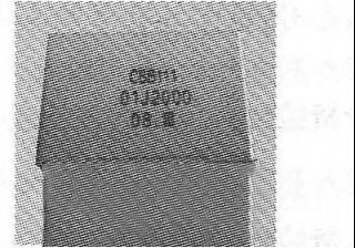

28.CBB111型金属箔式聚丙烯膜介质电容
        CBB111型电容采用矩形阻燃塑料外壳,环氧树脂封装,单向引出结构,外形如图29所示。
       主要特点:体积小、重量轻、耐压高,能承受较大脉冲电流,每微秒电压可高至数千伏,常用于直流或脉动电路中。
       主要参数:使用温度为-40℃~+85℃,额定电压为630VDC/300VAC、1000VDC/400VAC、1500VDC/450VAC、1600VDC/450VAC、2000VDC/500VAC,电容量范围是0.001μF~0.1μF,电容量偏差是15%(J),± 10%(K)、±20%(M),损耗角正切值不大于0.0005(1kHz ,20℃)。

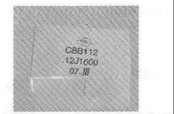

29.CBB112型金属箔式聚丙烯膜介质电容
       CBB112型电容采用矩形阻燃塑料外壳,环氧树脂封装,单向引出结构,外形如图30所示。
       主要特点:体积小,损耗小,绝缘电阻高,能承受大脉冲电流,常用于节能灯、仪器、仪表等设备的直流或脉动电路中。
       主要参数:使用温度为-55℃~85℃]额定电压为250VDC/125VAC、400VDC/160VAC、630VDC/200VAC,电容量范围是0.00047μF~0.47μF,电容量偏差是±5%(J)、±10%(K),损耗角正切值不大于0.0005(1 kHz或10kHz,20℃)。

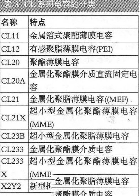

三、CL系列电容
       CL系列电容常称作涤纶电容或聚醋薄膜电容,电容量从100pF到数百微法,工作电压从几十伏到上万伏。该类电容具有绝缘电阻高和耐热侄好的优点,并具有自愈性和无感特性,缺点是损耗值较大,电参数稳定性差。CL系列电容根据内部结构与用途可用为多种类型,具体情况见表3。
1.CL11型有感聚脂薄膜电容(PEI)
       CM 1型电容又称为有感电容、麦拉电容、涤纶电容或塑料电容,它是以聚脂膜为介质,铝箔为电极,采用有感卷绕,环氧树脂包封,镀锡铜包钢线(CP线)径向引出,外形如图34所示。
       主要特点:稳定性好,可靠性高,损耗小,适用于音视频产.品、电子仪器的旁路、耦合、隔直流电路中。
       主要参数:使用温度为-40℃~+85℃,额定电压为63V、100V、250V、400V、630V、1000V,电容量范围是0.001μF~0.47μF,电容量偏差是±5%(J)、±10%(K)、±20%(M),损耗角正切值不大于0.01(1kHz,20℃)。
2.CL12型金属箔式聚醋薄膜电容
       CL12型电容又称为聚醋(涤纶)电容。它采用无感箔式结构,引线完全焊接在电极板上,外形如图35所示。
      主要特点:损耗小,可靠性高,稳定性好,广泛用于滤波、旁路、耦合等直流和脉冲电路中。
      主要参数:使用温度为-55℃~+85℃,额定电压为50V、63V、100V,电容量范围是0.001μF0.47μF,电容量偏差是±5%(J)、±10%(K)、±20%(M),损耗角正切值不大于0.01(1kHz,20℃)。
3.CL20型聚酯薄膜电容
       CL12型电容以聚醋膜为介质,金属真空蒸发层为电极,采用PET胶带包裹,两端阻燃环氧树脂封装,外形如图36所示。该类电容体积小、可靠性高,有良好自愈性,用于直流及低幅度脉冲场合,如:低频滤波、隔直流及旁路等,不建议用在交流、滤波、振荡及高频场合。
4.CL20A型金属化聚醋膜介质直流固定电容
        CL20A型电容以聚醋膜为介质,真空蒸发金属化层作为电极,采用聚醋压敏胶带包裹,环氧树脂灌封,轴向引出结构,外形如图37所示。
        主要特点:体积小,重量轻,具有优异的自愈性能,用于直流或脉动电路中。
        主要参数:使用温度为-55℃~+85℃,额定电压为50V~1250V,电容量范围是0.001μF~68μF,电容量偏差是±5%(J)、±10%(K),损耗角正切值不大于0.01(1kHz,20℃)。
5.CL21型金属化聚脂薄膜电容(MEF)
        CL21型电容又称为金属电容或塑胶电容。它是以金属化聚脂膜为介质,电极采用无感卷绕,环氧树脂包封,镀锡铜包钢线(CP线)径向引出,其外形如图38所示。
        主要特点几:外观一致性好,大容量、小体积,自愈性好,寿命长,适用于直流与VHF级信号的滤波、降噪。
       主要参数:使用温度为-40℃~+85℃,额定电压为100V、160V、250V、400V、、630V,电容量范围是0.0047μF~10μF,电容量偏差是±5%(J)、±10%(K)、±20%(M),损耗角正切值不大于0.01(1kHz, 20℃) 。
6.CL21X型超小型金属化聚醋薄膜电容(MME)
       CL21 X型电容又称为迷你金属膜电容或迷你塑料电容。它是以超薄金属化聚醋薄膜为介质,电极采用无感卷绕,环氧树脂包封,镀锡铜包钢线(CP线)径向引出,其外形如图39所示。
       主要特点:体积小、容量大、自愈性好,使用寿命长,用于彩电、程控交换机、精密电子仪表的隔直流、旁路、祸合、滤波电路中。
       主要参数:使用温度为-40℃~+85℃,额定电压为50V、63V、250V、100V,电容量范围是0.001μF~1μF,电容量偏差是±5%(J),±10%(K),±20%(M),损耗角正切值不大于0.01(1kHz,20℃)。
7.CL23B型超小型金属化聚脂薄膜电容
       CL23B型电容以金属化聚醋膜作为电介质,电极采用无感卷绕,镀锡铜线单向引出,采用阻燃环氧树脂封装和矩形阻燃塑料外壳,外形如图40所示。
       主要特点:体积小,重量轻,容量范围大,具有良好的自愈性,使用寿命长,适用于直流和VHF级信号的隔直流、旁路、耦合、滤波等。
       主要参数:使用温度为-40℃~+85℃,额定电压为50V、63V、100V,电容量范围是0.001μF~1μF,电容量偏差是±5%(J)、±10%(K)、±20%(M),损耗角正切值不大于0.01(1kHz,20℃)。
8.CL233型金属化聚醋膜介质电容
       CL233型电容采用矩形阻燃塑料外壳,阻燃环氧树脂封装,外形如图41所示。
       主要特点:体积小,重量轻,有优异的自愈性能,广泛用于直流或脉动电路中。
       主要参数:使用温度为-55℃~+100℃,额定电压为63V、100V、160V、250V、400V、630V,电容量范围是0.0047μF F~6.8μF,电容量偏差是±5%(J)、±10%(K)、±20%(M),损耗角正切值不大于0.01(1kHz,20℃)。
9.CL233X超小型金属化聚醋薄膜电容(MMB)
        CL233X型电容又称为校正电容、黄壳电容或迷你塑壳电容。它以超薄金属化聚醋薄膜为介质,电极采用叠片式结构,镀锡铜包钢线径向引出(CP线),矩形阻燃塑壳和环氧树脂的封装,其外形如图42所示。
        主要特点:体积小,容量大,自愈良好,使用寿命长,广泛用于隔直流、旁路、耦合、滤波电路中。

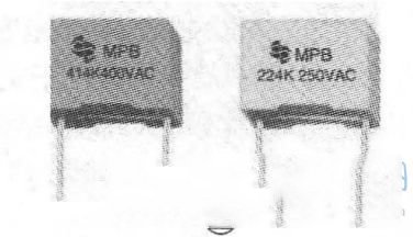

10.安规交流电容(MEX-GPF-X2)
        安规交流电容(MEX-GPF-X2)以金属化聚丙烯膜作为介质和电极,根据不同需要,串联不同规格型号的电阻,用耐高温阻燃ABS作外壳,采用阻燃环氧树脂封装,单向引出,外形如图43所示。
        主要特点:损耗小,自愈性强,抗干扰性好,用于电源线路中电磁干扰滤器中。
        主要参数:使用温度为-40℃~+100℃,额定电压为280VAC或250VAC,电容量范围是0.0022μF~4.7μF,电容量偏差是±10%(K),损耗角正切值不大于0.0015(1kHz,20℃)。
11.X2Y2新型抑制电源电磁干扰电容
       X2Y2电容由两只Y型电容串联后再与一只X型电容并联组成,采用一体化设计,使之具有优良的抗干扰能力,并且便于安装,其外形如图44所示。
       该类电容广泛用于电动工具及家用电器的开关电源电路中,主要参数如下:
       使用温度为-40℃~+85℃,额定电压为250VAC,耐压1250VAC/1414VDC(X2电容)、2000VAC2700VDC(Y2电容),电容量范围0.1μF~0.47μF(X2电容),1000pF~4700pF(Y2电容),电容量偏差是±10%(K)、±20%(M),损耗角正切值不大于0.001(1kHz,20℃)。
